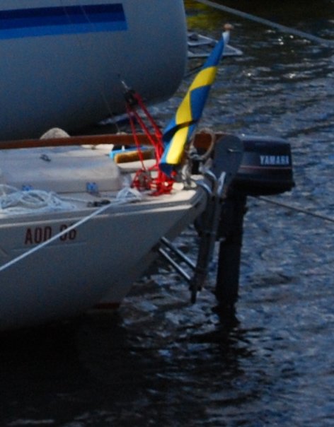

Jag har monterat en badstege från Erlandssons Brygga (art.nr: 01066, kostar 948 kr). Tycker att den funkar utmärkt, klart att man blir tvungen att vara lite vig. Lite händig måste man också vara då de nedre fästenas rör är lite korta. Jag sågade helt enkelt till två rörstumpar och bytte ut de som följde med. sedan var det bara att borra ett hål genom rören i varje ända. För att få stegen så nära skrovet som möjligt monterade jag de övre fästena på däck istället för akterspegeln.
Bifogar en något suddig bild.
/Olle Åkesson
Olle Åkesson, IF-1662, Olivia

Olle, blir det inte lite tajt med motorn där också? Svårt att fälla upp, etc? Det är krångligt redan nu liksom...

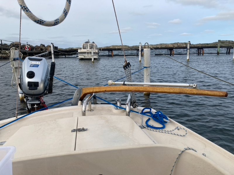

Jag har en knäskada och vår båt saknar akterpultit. Är ute efter en stege där "ledstängerna" följer med en bit på akterdäck. Gärna en stilren modell utan stag och abrovinscher.
Den badstege som kommer närmast är den här badstegen från Nimbus, se bild nedan och länk https://shop.nimbus.se/shop/product/538 ... n405-n365#?
Enda nackdelen är Nimbusstegens bredd (36 cm), vilket är 16 cm bredare än den nuvarande "standardstegen" till IF, se https://www.hjertmans.se/produkter/inre ... 55f-500137
Finns det någon som har ett tips?

Jag köpte Nimbusstegen. En liten utvärdering för den som är intresserad. Fördelarna överväger nackdelarna i mitt fall.
Fördelarna med badstegen är komforten.
  • Den når djupt i vattnet.
  • Ledstängerna når över akterdäck, vilket gör det lätt att ta sig upp.
  • Den ger skön känsla mot fötterna tack vare breda steg.
  • Bra kvalitet.
Nackdelarna med badstegen är begränsade och av teknisk art
  • Badstegen begränsar akterlanternans sektor ytterligare. Hur mycket är svårt att säga. Den var bedömningsvis redan begränsad av rodret och utombordaren.
  • Badstegen begränsar roderutslaget när rorkulten är i horisontalt läge. Vid alla former av manövrering är rorkulten dock långt förbi horistontalläget så i praktiken har det ingen betydelse. Rorkultens konflikt med badstegen är relativt sätt försumbar i jämförelse med den befintliga konflikten med utombordarens rorkult som måste ha en viss vinkel för att inte begränsa roderutslaget markant, vilket har varit besvärande i vissa sammanhang.
Sammanfattning
Är jättenöjd. Men om vår IF hade känslor så skulle den säkert uppfatta det som ett helgerån med en Nimbusstege på akterdäck. Å andra sidan har Nimbussstegen fått ett betydligt bättre liv ombord på en segelbåt istället för en motorbåt. :lol:
TIPS. Om jag skulle göra om det här på en annan IF så hade jag nog kortat av de fyra stängerna som skruvas fast i däcket för att sänka ledstängerna. På så sätt skulle rorkulten gå helt fri i alla lägen.
Vy uppifrån för att illustrera badstegens konflikt med akterlanternans sektor
Vy från sittbrunnen som illustrerar rorkultsvinkeln som krävs för att undvika konflikt med badstegen
