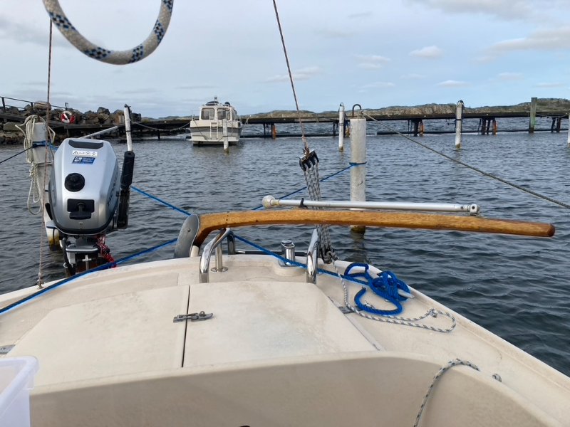

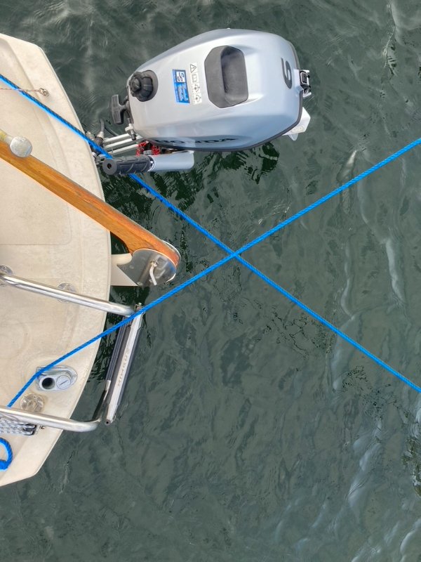

Postat: 14 okt 2023 16:14
av törqvist
Jag köpte Nimbusstegen. En liten utvärdering för den som är intresserad. Fördelarna överväger nackdelarna i mitt fall.
Fördelarna med badstegen är komforten.
  • Den når djupt i vattnet.
  • Ledstängerna når över akterdäck, vilket gör det lätt att ta sig upp.
  • Den ger skön känsla mot fötterna tack vare breda steg.
  • Bra kvalitet.
Nackdelarna med badstegen är begränsade och av teknisk art
  • Badstegen begränsar akterlanternans sektor ytterligare. Hur mycket är svårt att säga. Den var bedömningsvis redan begränsad av rodret och utombordaren.
  • Badstegen begränsar roderutslaget när rorkulten är i horisontalt läge. Vid alla former av manövrering är rorkulten dock långt förbi horistontalläget så i praktiken har det ingen betydelse. Rorkultens konflikt med badstegen är relativt sätt försumbar i jämförelse med den befintliga konflikten med utombordarens rorkult som måste ha en viss vinkel för att inte begränsa roderutslaget markant, vilket har varit besvärande i vissa sammanhang.

TIPS. Om jag skulle göra om det här på en annan IF så hade jag nog kortat av de fyra stängerna som skruvas fast i däcket för att sänka ledstängerna. På så sätt skulle rorkulten gå helt fri i alla lägen.
Vy uppifrån för att illustrera badstegens konflikt med akterlanternans sektor
Vy från sittbrunnen som illustrerar rorkultsvinkeln som krävs för att undvika konflikt med badstegen
