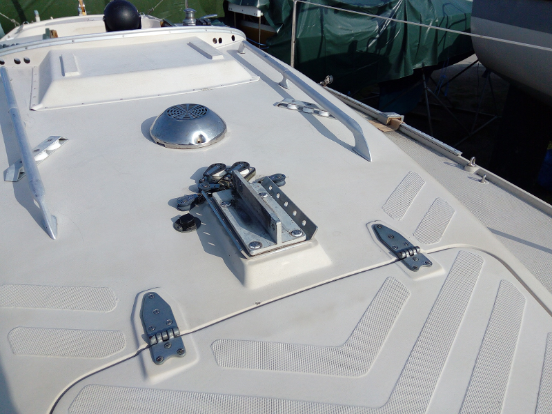

Tänkte dra ner fallen till sittbrunnen. Har skaffat plywood men saknar hål kring mastfoten för att fästa block och annat. Hörde att man kan lägga en plåt-bit (räcker 2 mm?) under mastfoten med valfritt antal borrade hål i.
Hur lossar jag mastfoten? Verkar sitta med fyra skruvar (om jag minns rätt) underifrån. Vågar jag grejja med dom? Ska jag ta loss innertaket först? Hittar jag skallarna där?

Det är lagom med en 2 mm tjock plåt.
IF Margit skrev: Hur lossar jag mastfoten? Verkar sitta med fyra skruvar (om jag minns rätt) underifrån. Vågar jag grejja med dom? Ska jag ta loss innertaket först? Hittar jag skallarna där?
Skruvarna är s.k. franska träskruvar. De är alltså vanliga träskruvar utan några muttrar på insidan, och som du helt enkelt lossar uppifrån. Glöm inte att täta ordentligt med sikaflex när du återmonterar beslaget.

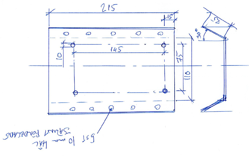

Nu har jag hämtat plåten som jag skall ha under mastfoten från smeden. De gjorde den i 4 mm plåt för det var den plåten som de hade hemma på verkstaden, annars kan man givetvis göra den någon mm tunnare, ner till 2 mm som Maja skriver.
När jag monterade plåten så passade jag på att sätt franska skruvar som var några mm längre än originalskruvarna för att vara på säkra sidan på att få fäste i plywoodskivan.
Jag bifogar också min fina skiss till smeden. All heder åt honom som lyckades fixa plåten utifrån min skiss.Jag har en gammal Proctormast i silver och har tagit måtten från den mastfoten.
Ni måste kontrollmäta mot er egen mastfot och skissen lägges upp UPA. Se skissen som ett underlag att börja med. Alla måtten är i millimeter.
Måttskiss mastfotsbeslag.png (228.63 KiB) Visad 20779 gånger
Någon duktig CAD:are kan kanske renrita den :P

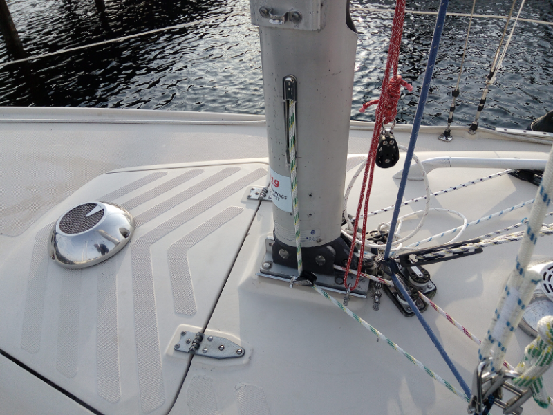

Så här blev det när masten kom på. Det mesta fungerar nu som det skall, möjligen skall jag hitta en annan lösning på cunningham. Det kommer att ge sig under säsongen. Man kan också se den ena av de två slitsarna jag tog upp i masten för storfallet och spinnakerfallet.
