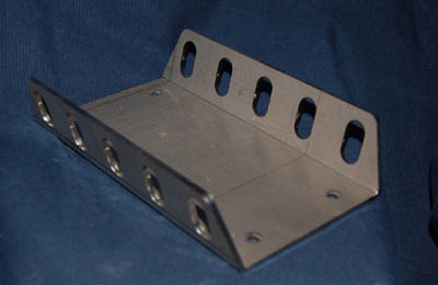

Tänkte dra ner fallen till sittbrunnen. Har skaffat plywood men saknar hål kring mastfoten för att fästa block och annat. Hörde att man kan lägga en plåt-bit (räcker 2 mm?) under mastfoten med valfritt antal borrade hål i.

IF Margit skrev:Hörde att man kan lägga en plåt-bit (räcker 2 mm?) under mastfoten med valfritt antal borrade hål i.
Det är lagom med en 2 mm tjock plåt.
IF Margit skrev: Hur lossar jag mastfoten? Verkar sitta med fyra skruvar (om jag minns rätt) underifrån. Vågar jag grejja med dom? Ska jag ta loss innertaket först? Hittar jag skallarna där?
Skruvarna är s.k. franska träskruvar. De är alltså vanliga träskruvar utan några muttrar på insidan, och som du helt enkelt lossar uppifrån. Glöm inte att täta ordentligt med sikaflex när du återmonterar beslaget.

Vet ni var man kan få en sån plåt tillverkad i Stockholmstrakterna?
Jag har hittat en verkstad i Bromma men de vill ha 3000kr för det .. dyrt tycker jag.

Om man kan nöja sig med runda hål istället för ovala borde man kunna komma undan mycket billigare, skulle jag tro. Det går snabbt och enkelt att borra, men att fräsa ovala hål är krångligt.

Nu har jag hämtat plåten som jag skall ha under mastfoten från smeden. De gjorde den i 4 mm plåt för det var den plåten som de hade hemma på verkstaden, annars kan man givetvis göra den någon mm tunnare, ner till 2 mm som Maja skriver.
När jag monterade plåten så passade jag på att sätt franska skruvar som var några mm längre än originalskruvarna för att vara på säkra sidan på att få fäste i plywoodskivan.
Jag bifogar också min fina skiss till smeden. All heder åt honom som lyckades fixa plåten utifrån min skiss.Jag har en gammal Proctormast i silver och har tagit måtten från den mastfoten.
Ni måste kontrollmäta mot er egen mastfot och skissen lägges upp UPA. Se skissen som ett underlag att börja med. Alla måtten är i millimeter.
