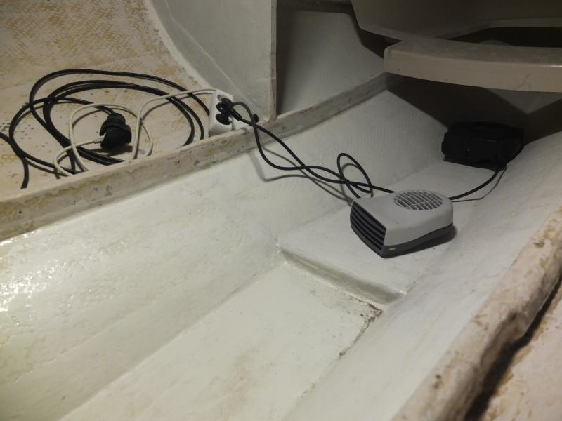

Tre dygn senare har topcoaten inte härdat överallt. Vissa delar är helt ok, men här och där är det fortfarande klibbigt.
I båten är det 17 grader, men 2 kW elvärme räcker inte till mer när det är bara några plusgrader utanför. Skrovytorna kyls helt enkelt för mycket från utsidan. :cry:

Det ska visst (tillfälligt) bli uppåt 10 plusgrader utomhus om några dagar...
Men även om luften inne i båten är 17 grader varm, så är väl skrovytornas temperatur betydligt lägre, kanske en bit under 10....
I värsta fall får du väl skaffa ytterligare en värmare... I så fall, se till att inte belasta samma säkring..

Seglare är specialister på att vänta. Så därför inväntar jag juldagskvällens 9-10 grader temperatur för att ge topcoaten en sista chans att härda. Jag tar dit ännu fler kupévärmare och kablar. Med nästan 4 kW värme från tre värmare kommer temperaturen i båten nu upp i 25 grader. Om det inte härdar nu så härdar det aldrig! :twisted:
Värmning av topcoat 1
Värmning av topcoat 2
Jag har lite problem med att överhettningsskydden löser ut på några av fläktarna, så jag får mecka med dem lite innan de går. Förmodligen har jag slitit ut fläktarna genom att köra dem lång tid i dammig miljö. De är nog inte gjorda för den typen av användning.
Undrar om det går att få i gång härdningen efter en hel vecka? Jag misstänker att det redan är kört. Ja, ja, jag får se i morgon.

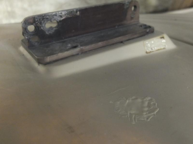

Eftersom båten nu blir varm och behaglig till och med på utsidan passar jag på att laga hål från däckskontakt och fockskenor och lite annat.
Spackling av hål däckskontakt
Spackling av hål fockskena
Gelcoat i färgkod 412 går inte längre att hitta i min vanliga båtaffär, så jag har skaffat 40012 från Jaraplast i Göteborg.
Medan jag spacklar märker jag att den blandade gelcoaten börjar härda, så då är det bara att sluta och kassera det som är kvar i burken. Men det känns skönt att processen har satt igång, så jag inte får samma problem som med insidans topcoat.
