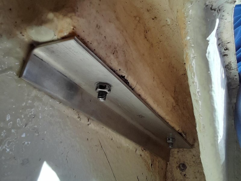

Re: Sittbrunnsskott och skotbalksförstärkning
För att åtgärda mitt problem med att vagnsbultsbrickorna dras in i laminatet enligt bild tidigare i tråden
har jag i år valt att montera en ordentlig bricka av 3 mm rostfri plåt som bockats till ett L:
Jag har alltså valt att lämna kvar original inlaminerad skotbalksförstärkning av 18 mm plywood och lagt till detta valfria beslag på undersidan, enligt alternativ 1 (Lämna kvar original skotbalksförstärkning och sätt större brickor). Min förhoppning är att detta ska sprida lasten över en större yta så att skotbalken blir kvar på avsedd plats.
Det är med stor möda jag ens klarar att ta en bild där inne. Så jag är djupt imponerad av SebEzp som har klarat att ersätta den gamla förstärkningen med ny. Det jobbet skulle jag inte vilja göra.
