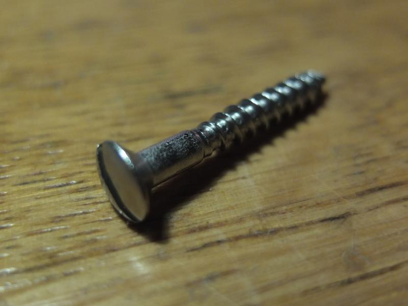

Enligt original monteringsanvisning ska inredningen skruvas fast med kullerförsänkt mässingsskruv:
34 st KFS 3/4" x 6
176 st KFS 1" x 6
168 st KFS 1 1/4" x 6
Jag har därför skaffat:
40 st TKFS 3.5 x 20
200 st TKFS 3.5 x 25
200 st TKFS 3.5 x 30
i DIN95 A4, dvs rostfri träskruv av högsta kvalitet med kullerförsänkt skalle:
Rostfri kullerförsänkt träskruv
Jag valde riktig träskruv istället för en enklare plåtskruv, eftersom den är mer lämpad att greppa i trä genom att den är svagt konisk längs med gängan. Dessutom tycker jag att en traditionell spårskruv är snyggare än en modern skruv med kryss.

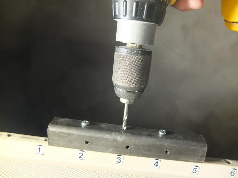

Jag har tillverkat ett vertyg genom att med pelarborrmaskin borra 3 st 5 mm hål med 50 mm delning i ett stycke rejäl stålprofil. Verktyget skruvar jag fast i friska hål på ömse sidor om det blockerade hålet:
Borrjigg monteras
Borrjigg monteras
Undersida med monterad borrjigg
Sedan borrar jag lugnt och stilla med ett nytt och vasst 5 mm borr:
Borrning
Borrning
Det går fint och borren skär så bra. Sedan går jag ner och studerar undersidan:
Färdigborrat hål undersida
Det nya hålet hamnar snyggt i linje med de andra, men inte alls där den gamla skruven sitter. Man kan se på bilden att mitt nya hål är mittemellan de hål där skruvarna med mutter sitter, medan den gamla skuvresten sitter lite förskjutet åt höger. Den gamla skruvens hål är alltså inte borrat rakt. Tydligen hade inte Marieholm samma verktyg som jag då de borrade hålen till genuaskenan.
Det här duger bra som lösning på problemet. Så här ser det ut på ovansidan efter att verktyget har demonterats:
Färdigborrat hål ovansida
Ett snyggt 5 mm hål! Runtom ser man härdad epoxy som jag fyllde igen kratern runt skruven med.
Jag kan klarmarkera projekt trilskande skruv. Skönt!

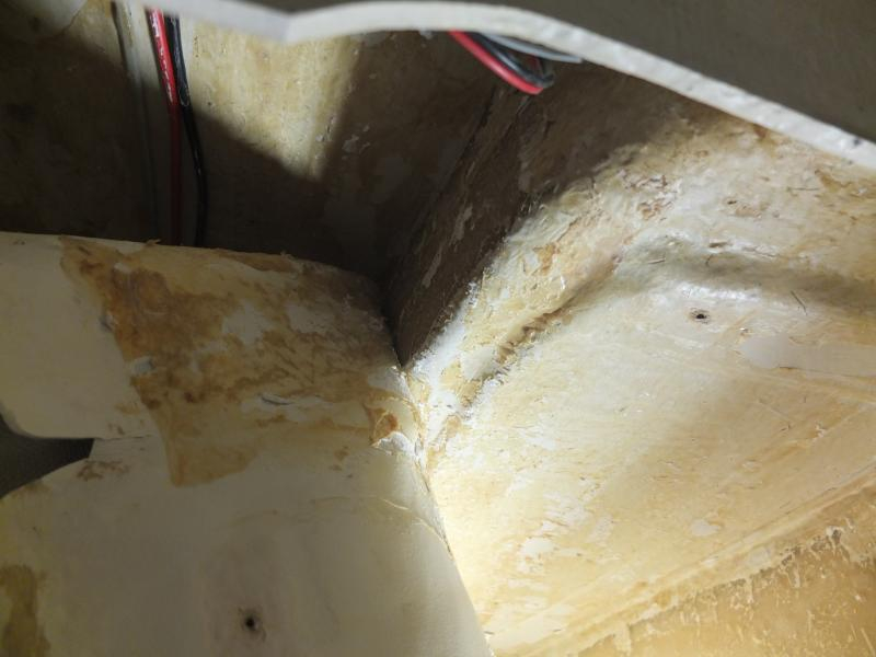

Nu är det bara att jobba vidare med resten, så jag ger mig på att dra ner de sista skrovmattorna. Naturligtvis är det svårast att få loss de som sitter sämst till:
Borttagning av skovmatta SB stickkoj

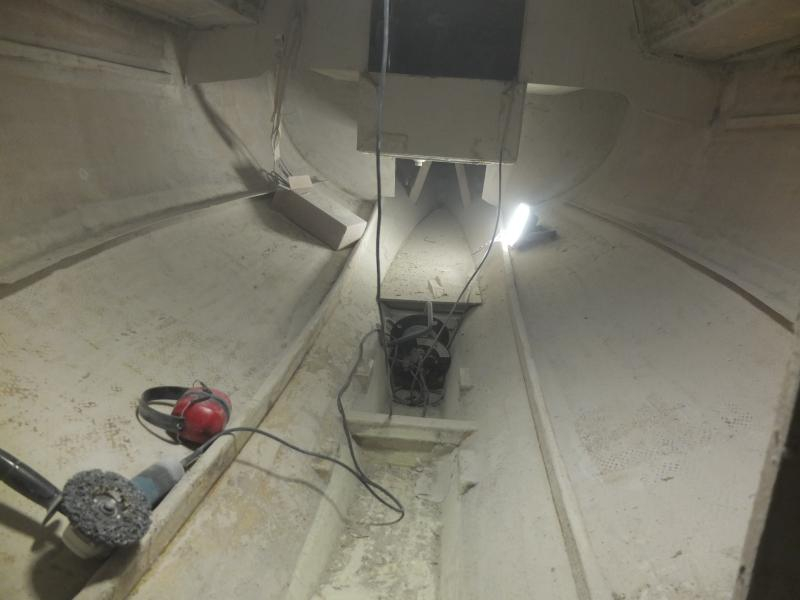

Efter att alla mattor är borta går jag lös på lim- och mögelresterna med min vinkelslip. Så här ser det ut efter några timmars slipande med grovrengöringsskiva:
Nyslipade skrovsidor
Det är limrester i drivor i kölsvinet och gott om damm i luften, men skrovet börjar se bra ut.
