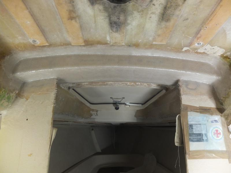

Inlägg av johan swe-1870 »
Jag kontrollmäter för säkerhets skull däckshojden. Enligt klassregeln ska den vara 295 mm +/- 15 mm. Efter bytet är min båt nu 7 mm högre än tidigare. Innan bytet var den 295 mm, efter bytet 302 mm, båda måtten tagna med båt på land och utan rigg. Det är fortfarande fint inom toleransen. Bra!
Jaha, vad ska jag göra nu då? Jag passar på att titta lite hur det ser ut:
Salong efter mastbalksplastning
Båten är sig inte riktigt lik.
Ja just det, där var ju ett läckage vid ventilatorn som måste åtgärdas! Jag bygger därför en form genom att sätta peel-ply på ventilatorns täckbricka. Sedan pressar jag upp den mot taket med epoxy blandat med fyllmedel mellan:
Ventilatorbas plastas

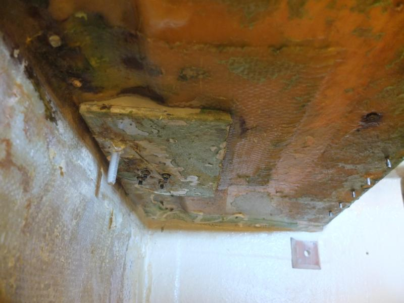

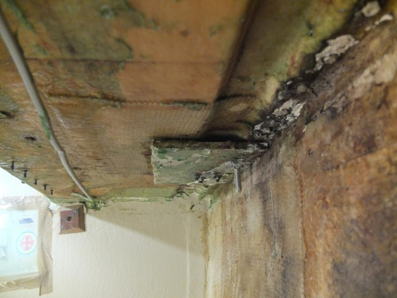

Nu tar jag ner skrovmattorna under däck och vid fönstren för att se vad som döljer sig därunder.
Matta borta SB
Matta borta SB
Matta borta BB
Matta borta BB

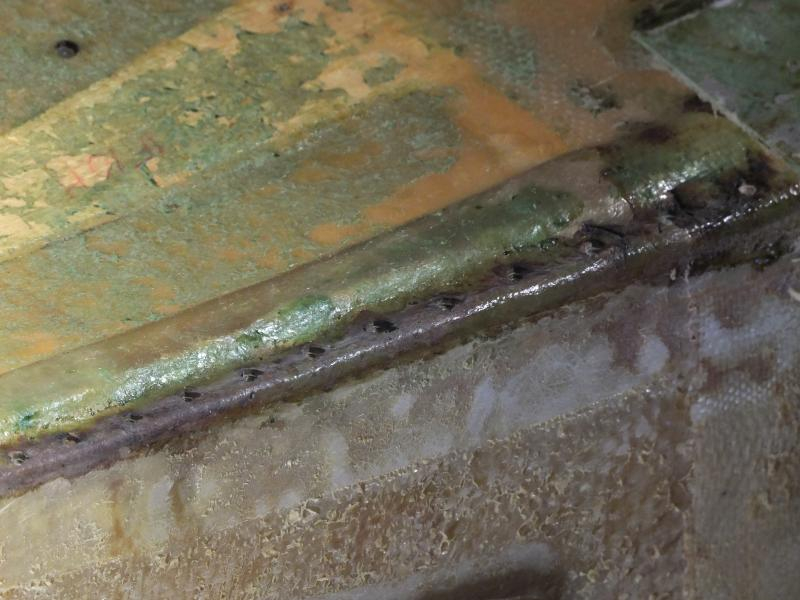

Det finns gammalt kontaktlim, mögel och spår av inläckage. Det ser inte trevligt ut. Jag tror dock att jag börjar hitta orsaken till att båten inte längre är torr under kojerna. Det läcker vid alla skotskenor.
Jag undrar också hur det kan komma sig att det under genuaskenan syns en tydlig rostfärg inne i plasten:
Skotskena undersida BB 1
Skotskena undersida BB 2
Har varvet laminerat in stål här i förhoppningen att få att bra fäste för skenan? Det är i så fall ett sällsynt dåligt val av material.

Här behagar skruvarna hålla bättre än fockskenorna. Av totalt 48 skruvar är det bara 2 som brister under skallen. Häromåret bytte jag en som hade gått av. Det är lite meckigt att få ut skruvarna, men med en dorn och hammare går det att knacka upp dem så att det går att få tag om skallen och dra ut dem.
Skenorna ser rätt ok ut och har inte särskilt mycket korrosion runt hålen. Mycket tätningsmassa finns det inte.
