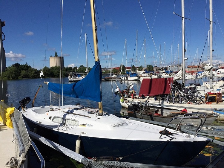

Jag ledsnade kraftfullt på att göra om skarv titt som tätt.
I år blev det epoxi Six-10 och resultatet blev helt perfekt, stenhårt, och vattentätt och slätt.
http://www.hjertmans.se/produkter/batva ... tron-190ml
Mycket lättjobbat då det epoxin är i en tub typ Sikaflex och blandas vid appliceringen.
Sen målade jag över epoxin med 2-komp färg samma som jag målade däck och sittbrunn med.
Hoppas epoxin håller åtminstone till 2059...
Bifogar en bild man ser inte så jättebra, men skarven är osynlig :lol:

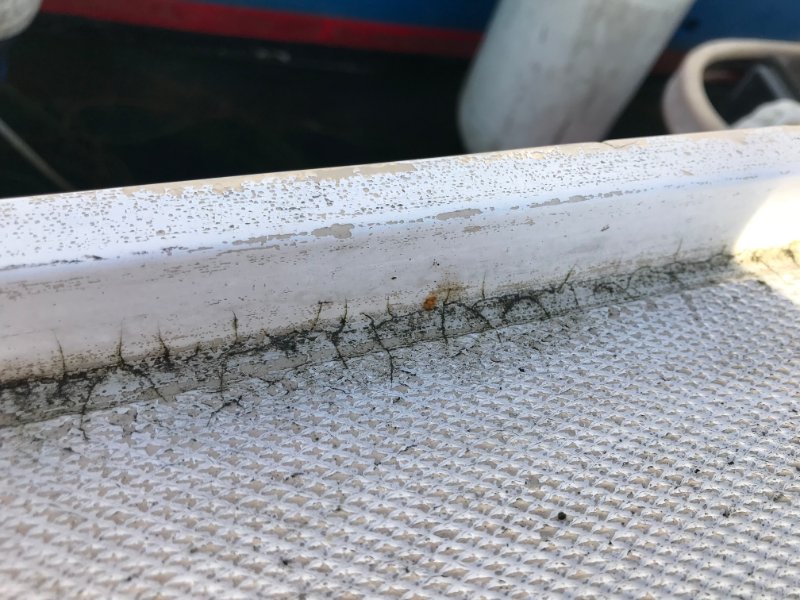

Tätar ni även insidan av listen? Tanken slog mig då jag upptäckte att det har uppstått sprickor på vissa ställen. Har bifogat en bild här.
Tom

Det finns ingen skarv på insidan av fotlisten. Så där finns inget att täta. De små spänningssprickorna i gelcoaten får man nog leva med. Större blåsor eller hål kan lagas med gelcoat.
