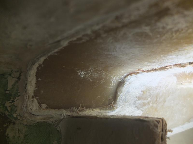

Titta vad fint det går:
Balk som inte sitter fast mer

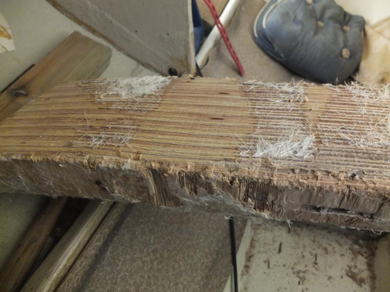

Sedan är det bara att studera balkens skick:
Helt lossad balk sb
Helt lossad balk sb
Helt lossad balk bb
Helt lossad balk bb
Det syns fuktskador som spridit sig från kabelgenomföringen. Man kan också ana att inte hela balken har haft kontakt med laminatet ovanför, speciellt på bb-sidan.

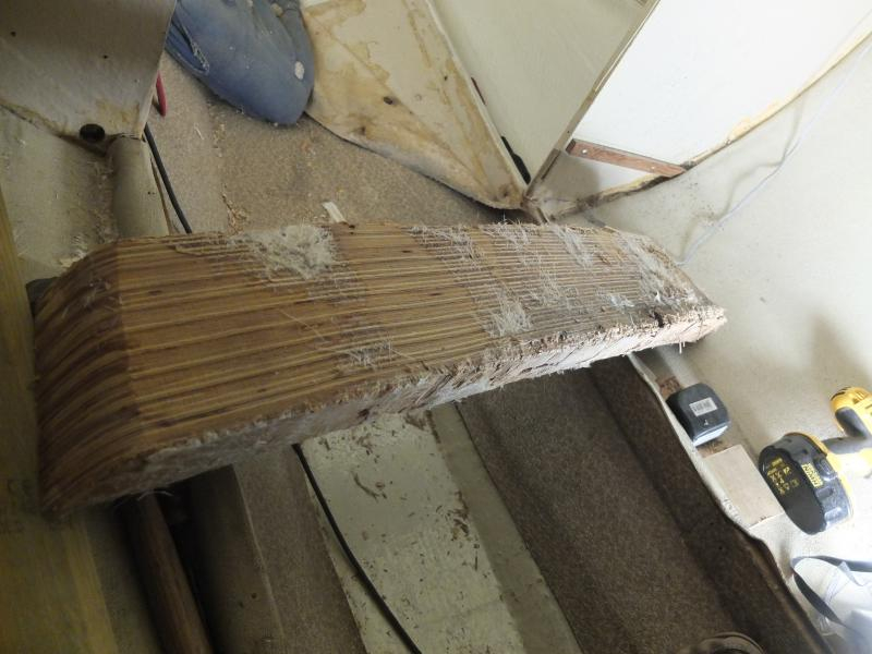

Balken i sin helhet:
Besegrad mastbalk
Besegrad mastbalk

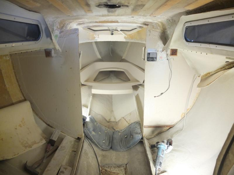

Nöjd med kvällen kan jag studera platsen där mastbalken har suttit:
BB
BB
SB
SB
Här satt den
Här satt den

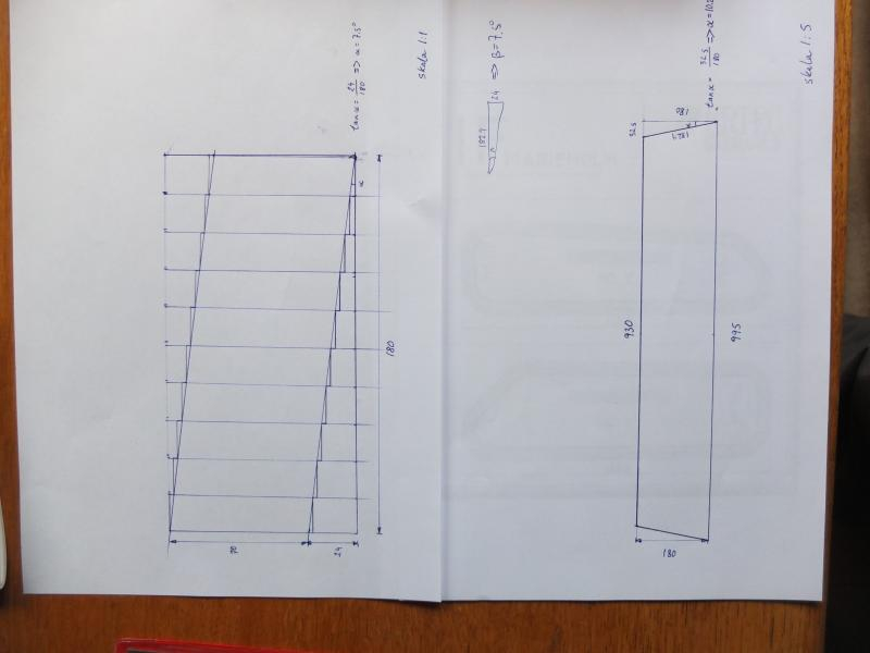

Jag har mätt, räknat, ritat och funderat på hur ny mastbalk ska tillverkas:
Planering av mastbalkstillverkning

Re: Invändig renovering av InFinit
Inlägg av johan swe-1870 »
Tack, vi får se hur det går.
Den gamla balken är lite fuktskadad, även om den inte är väldigt förstörd. Fukten har kommit in vid kabelhålet och sedan spridit sig i akterkant, mest åt styrbord. Där är träet nu lite mjukare. Då jag ställer mig på balken på golvet sviktar den faktiskt lite. Jag ska se om det går att mäta upp senare.
Jag tycker också att min balk var dåligt laminerad mot skott och överbyggnad. Där var sprickor i anslutningen till mastskottet. På utsidan kunde jag tydligt se en försänkning i rufftaket. På insidan hade dekorlisten av teak pressats ner på sidorna.
Det hör till saken att jag har seglat av min mast för många år sedan. Jag seglade fast lä toppvant i ett stort sjömärke. Masten ramlade ned i två delar. Då fick nog min balk extra hög last genom mastens tryck nedåt.
Extra intressant är det att se att mitten av balken, under masten, inte hade glasfiberarmering i plasten, utan endast var övermålad med polyester med nåt fyllmaterial. Det är den biten i centrum av båten som inte har topcoat på sig. Där var balken endast täckt av spröd polyester.
Har du inte olika tecken på att balken är dålig behöver du nog inte oroa dig.
