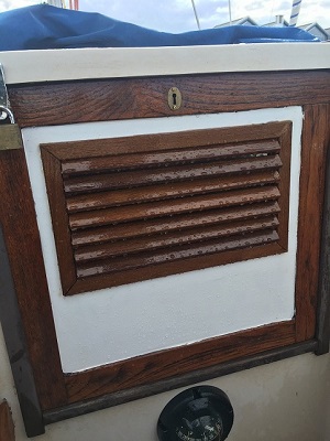

Jag hade samma problem, men jag byggde ett galler själv. Jag tog teaklister från Biltema som jag sen lade med klossar så de bildade ett galler i lagom lutning. Sen limmade jag fast allt och fäste. Därefter inoljning med Owatrol och sedan sex lager lack. Blev rätt bra. Insektsnätet fäste jag på insidan istället.

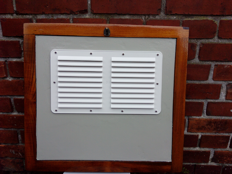

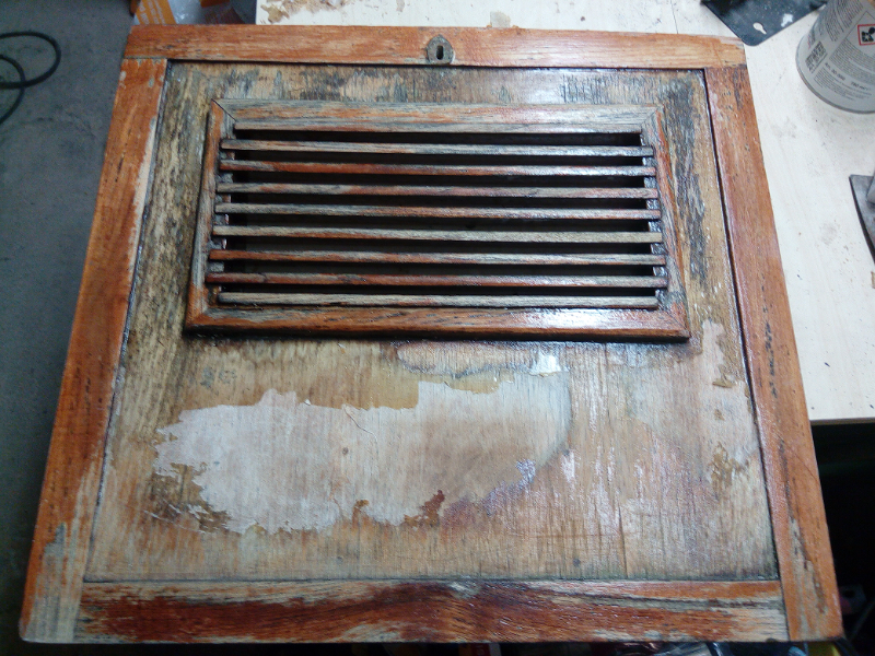

Min rufflucka var också i bedrövligt skick. Helst skulle jag vilja göra en ny men det kommer en bra bit ner på min projektlista så det fick bli en renovering av befintlig lucka med galler från Campinggrossisten.
Mitt hål var aningen för stort så skruvarna i gallrets skruvhål tog inte riktigt i trä. Jag fick lösa det genom att sätta en vinkellist i teak på insidan, vilket även behövdes bör att snygga till kanten.
Rufflucka före.png (1.43 MiB) Visad 12840 gånger
Så här såg det ut innan renovering. Det översta lagret av faner hade lossnat på flera ställen.
Rufflucka efter.png (1.19 MiB) Visad 12840 gånger
Och så här blev det :P Nu klarar luckan sig säkert i några år till.

Det ser fint ut!
På min originallucka sitter dock plastgallret med gälarna vända inåt istället.

Det tänkte jag göra från början men gallret såg bättre ut i plasten så här. Det var lite gjutskador i ramkanten så det fick bli på detta hållet :|
Däremot funderar jag faktiskt över varför vår IF hade ett trägaller i luckan när Johans har plastgaller i original. Det är ju i princip lika gamla båtar. Man kan ju misstänka att plastgallret har gått sönder och ersatts med ett trägaller vid något tillfälle.

Min gamla originallucka är väldigt lik din, fast nog ännu sämre i skicket. Yttersta teaklagret är sönderskrapat, plastgallret är spräckt och de massiva delarna i ramen är rätt ankomna. Jag köpte därför en nytillverkad lucka för många år sedan, istället för att krångla med den gamla.
