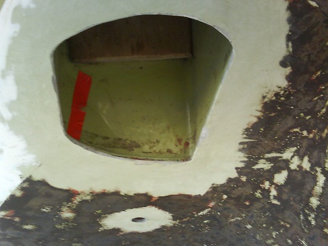

Skarven ska synas från utsidan och kunna skrapas rent försiktigt med mattkniv eller liknande. Det är säkert en sikaflexfog längs luckans kanter. Sen är det bara att försiktigt trycka luckan uppåt.
Jag har plastat igen min. Slipade ned kanterna lite, spacklade och lade sedan på ett lager tunn glasfibermatta och spacklade igen. Den går inte att öpnna mer.
