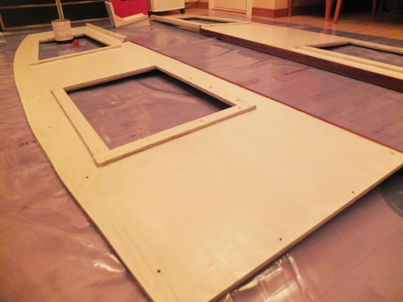

Allt fler trädelar blir klara:
Färdiga snickerier 1
Färdigt förskott
Färdigt förskott

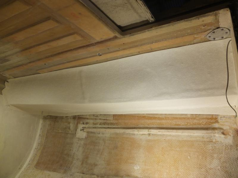

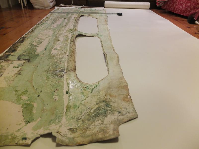

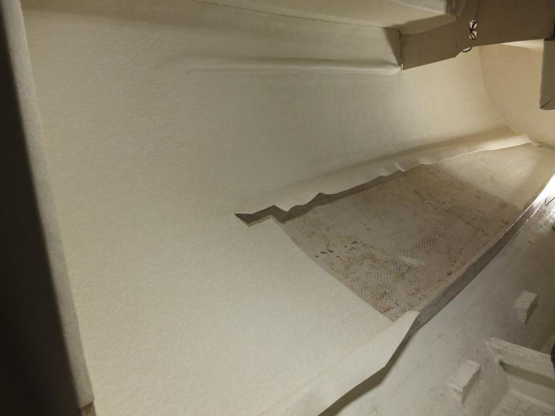

De gamla demonterade mattorna används som mall när ny matta skärs ut:
Uppmallning av skrovmatta
Mattorna limmas sedan fast i båten:
Skrovmatta på plats fönster SB
Skrovmatta på plats fönster SB 2
Skrovmatta på plats fönster BB
Att sätta mattorna på plats är ett tvåmansarbete. Det är också bra att tänka på att en mattkniv med nytt blad är väldigt vass och mycket lätt orsakar skador på användarens fingrar. :cry:

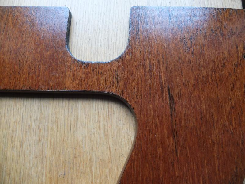

Sådärja! Jag har slutligen oljat klart hela inredningen och jag har nu en komplett sidenmatt inredning i lagerlokalen. Jag har förbrukat ca 2 l hemmagjord teakolja. På de flesta bitar ligger det nog 8 lager olja. Ett rum i huset har avdelats åt förvaring av båtdelar:
Färdig inredning 1
Färdig inredning 1
Färdig inredning 2
Färdig inredning 2
Färdig inredning 3
Färdig inredning 3

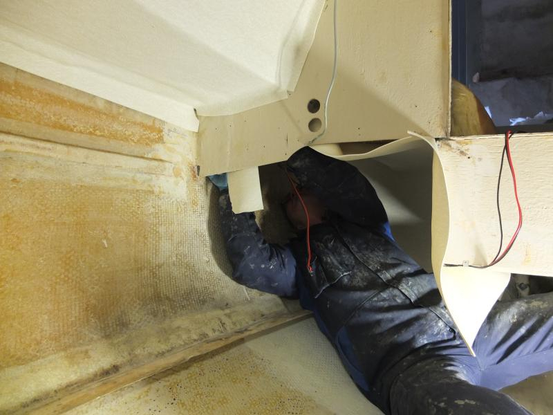

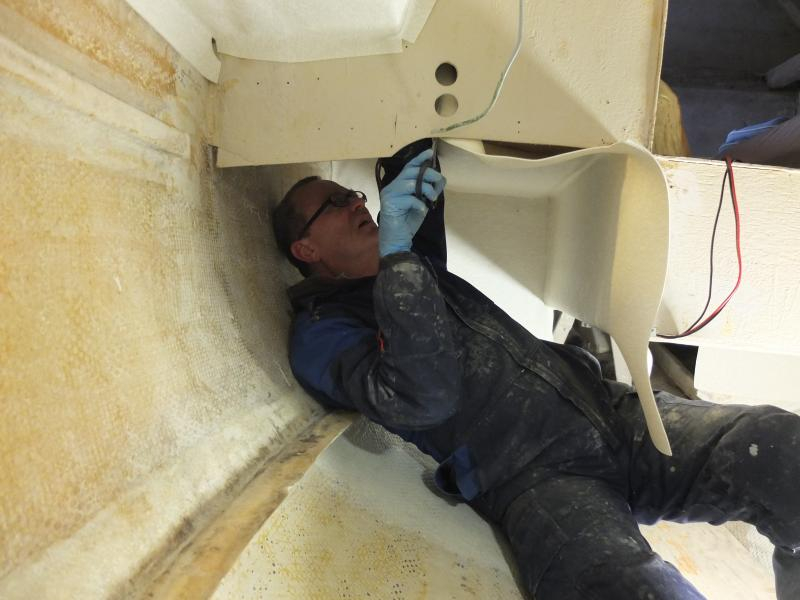

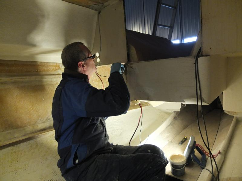

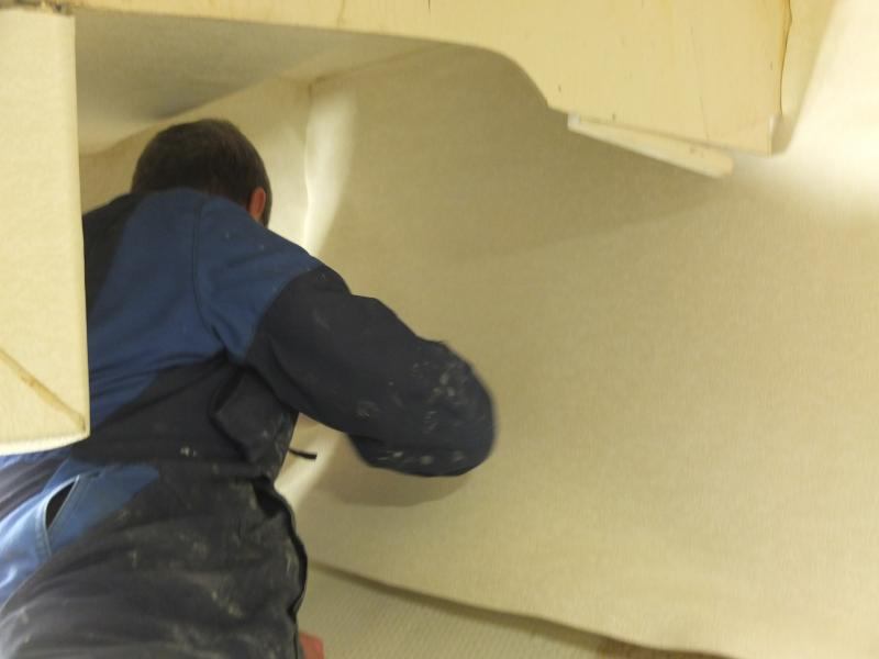

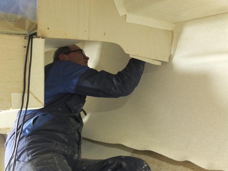

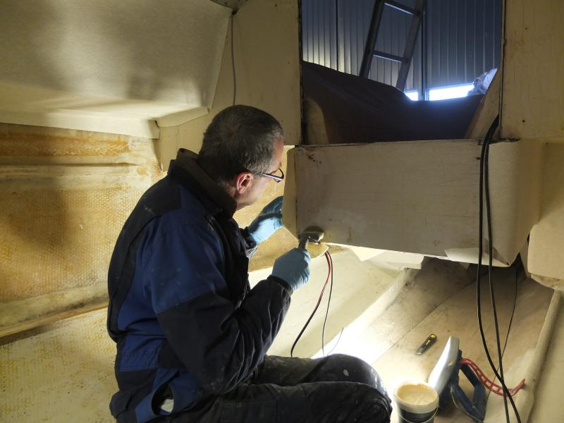

Vi arbetar idag med att limma mattor i stickkojerna. Här följer nu en serie bilder som visar arbetets gång. Det blir premiär i tråden för bilder med människor.
Limning av skrovmatta 01; påstrykning av lim
Limning av skrovmatta 02; påstrykning av lim
Limning av skrovmatta 03; intag position
Limning av skrovmatta 04
Limning av skrovmatta 05
Limning av skrovmatta 06
Limning av skrovmatta 07
Limning av skrovmatta 08
Limning av skrovmatta 09
Limning av skrovmatta 10
Limning av skrovmatta 11
Limning av skrovmatta 12
Limning av skrovmatta 13
Limning av skrovmatta 14
Limning av skrovmatta 15
Limning av skrovmatta 16
Limning av skrovmatta 17
Limning av skrovmatta 18
Limning av skrovmatta 19
Limning av skrovmatta 20
Limning av skrovmatta 21
Limning av skrovmatta 22
Limning av skrovmatta 23
Limning av skrovmatta 24
Limning av skrovmatta 25
Limning av skrovmatta 26; Färdig SB sida
Limning av skrovmatta 27; Färdig BB sida
Från första till sista bild är det 1.5 timme. Vi har ganska enkelt övervunnit en av punkterna T. 8)
Vi är nöjda med resultatet. Det är uppmuntrande att se tydliga framsteg i projektet.

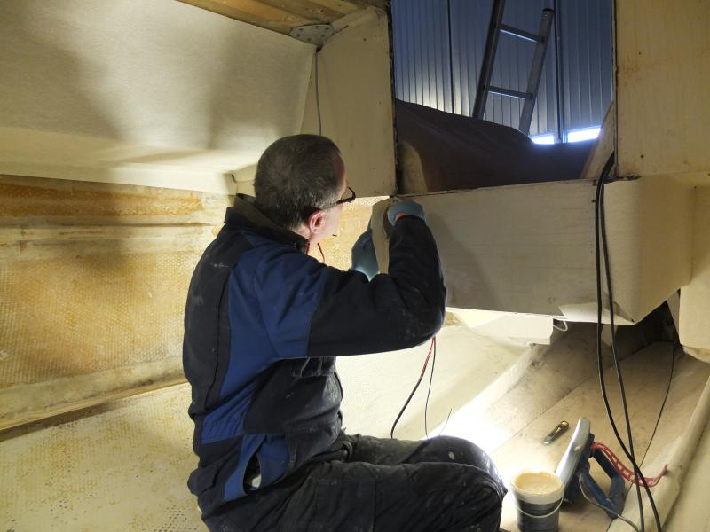

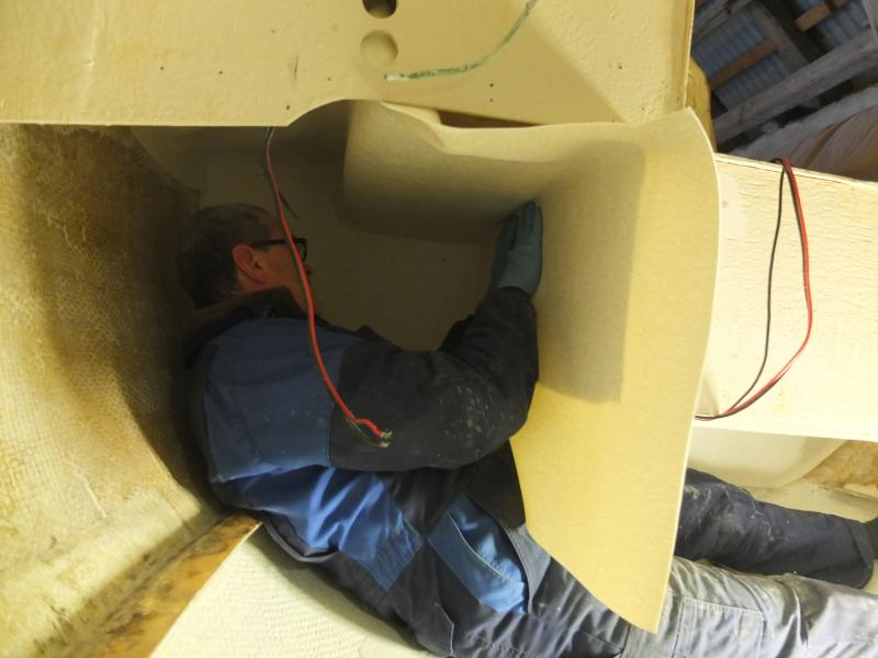

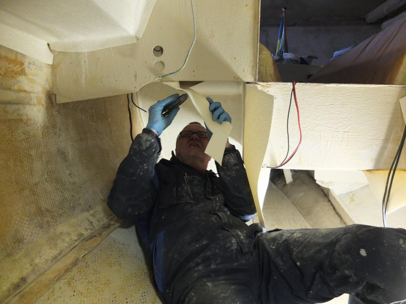

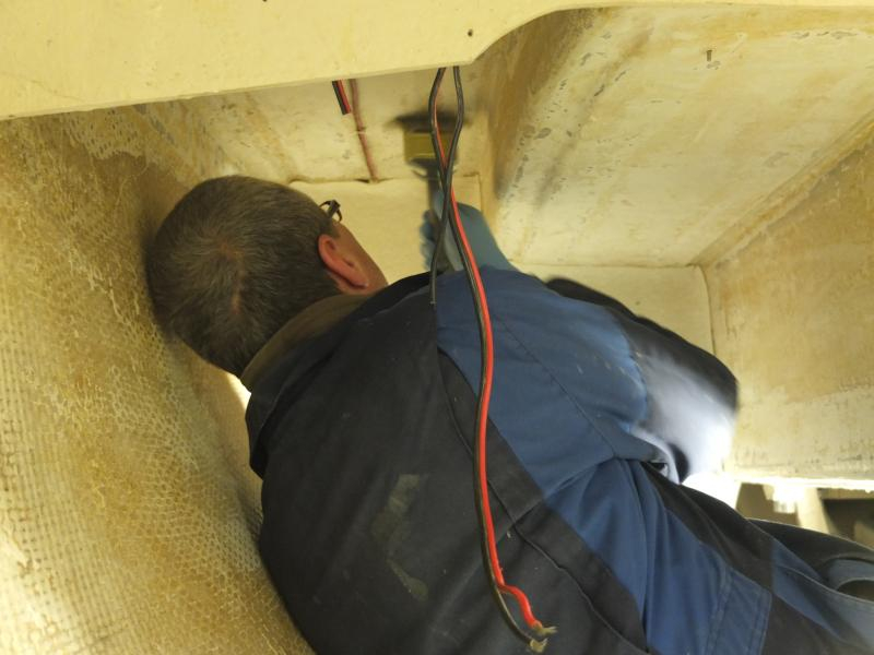

Ja, ganska många beslag har fått ny tätning. Grabbräckena har vi dock inte rört än. Det gäller just nu att inte skaffa fler aktiviteter än vad som redan finns.

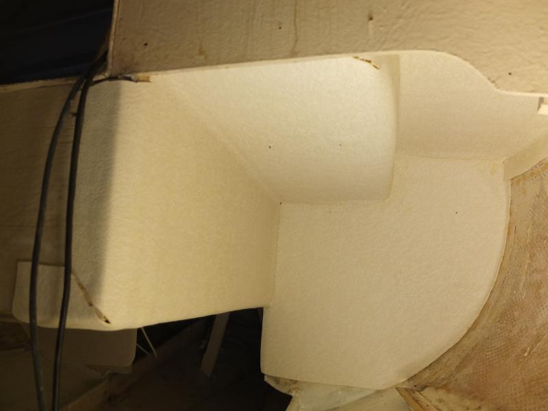

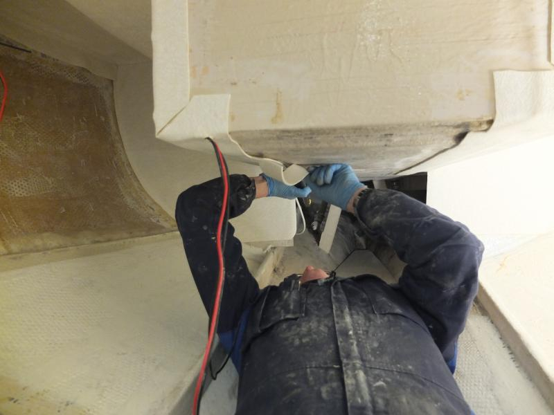

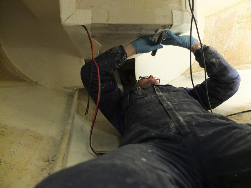

Vi jobbar vidare med salongsmattan. Den är riktigt stor att hantera i båten och vi har bekymrat oss för den hela vintern. Denna matta går hela vägen från mastskottet till stickkojsskottet och i garderoberna från böttenstock till däck. Därför väljer vi att limma den stegvis. Vi börjar med salongen från mastskott till sittbrunnsskott och från kojstringers till däck:
Limning av skrovmatta salong BB 1
Limning av skrovmatta salong BB 2
Sedan stryker vi lim i garderobsbotten och på stickkojssidan och jobbar vidare:
Limning av skrovmatta salong BB 3
Limning av skrovmatta salong BB 4
Limning av skrovmatta salong BB 5

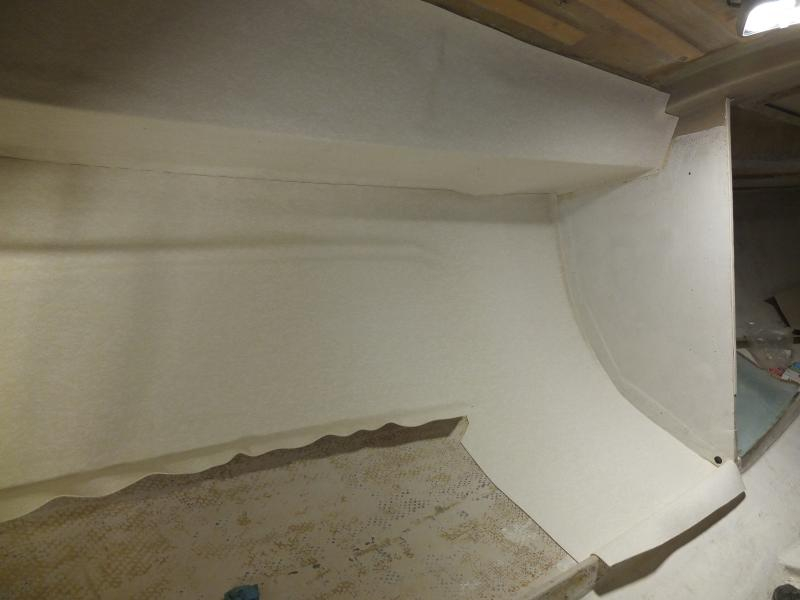

Efter detta arbete kan vi sedan njuta av resultatet:
Limning av skrovmatta salong BB 6; färdigt
Limning av skrovmatta salong BB 7; färdigt
Det är lite pilligt att få mattan runt förstärkningarna där överskåpen ska fästas, men i det stora hela fungerar det faktiskt riktigt bra.

Johan SWE-1870 skrev:Ja, ganska många beslag har fått ny tätning. Grabbräckena har vi dock inte rört än. Det gäller just nu att inte skaffa fler aktiviteter än vad som redan finns.
Använder du cascoflex? Jag provade det o cascovåtrum till förpiken. Cascoflex var brunfärgat o tjockare o bättre tyckte jag medans våtrumslimmet var ljusare o tunnare.
Skickat från min iPhone med Tapatalk
Filijokus SWE 2719 Martin Rundström
Planerade regattor 2026: Funderar på vilka seglingar vi ska vara med på 2026...
Användarvisningsbild
johan swe-1870
Global moderator
Inlägg: 2597
Blev medlem: 24 aug 2006 09:43
Segelnummer: 1870
Båtnamn: InFinit
Ort: Råå
Has thanked: 118 times
Been thanked: 81 times
Kontakt:
Re: Renovering av InFinit
Inlägg av johan swe-1870 »
Vi använder Cascoflex. På burken kallas det också våtrumslim. Det fungerar bra, men temperaturen måste vara nästan inomhus för att det ska fungera. Jag gjorde först försök vid 3-5 grader temperatur men det gick inte alls. Efter 3 timmar på en provbit hade det inte torkat alls och jag gav upp. Det är av denna anledning jag har slagit in hela båten i isolering.

Behandling av lampor:
Skottlampor med guldfärg
Behandling av kojernas undersida:
Salongskojernas undersida målas

Nu får även salongens styrbordssida skrovmatta:
Färdig skrovmatta SB 1
Färdig skrovmatta SB 2
Vi klarar nu vad som helst inom området mattläggning. 8)

Förpiken kläs med matta på skrovsidorna:
Förpik klädd med matta 1
Förpik klädd med matta 2, SB
Förpik klädd med matta 3, BB
Här sätts mattan även en liten bit under däck som sen ska täckas med innertak. Mot mastskottet sätts mattan i kant mot skottet och ovanpå mastskottsmattan som ligger lite ut på fribordet. På detta sätt döljs skarvarna bra. Det är precis så varvet satte mattorna en gång.
