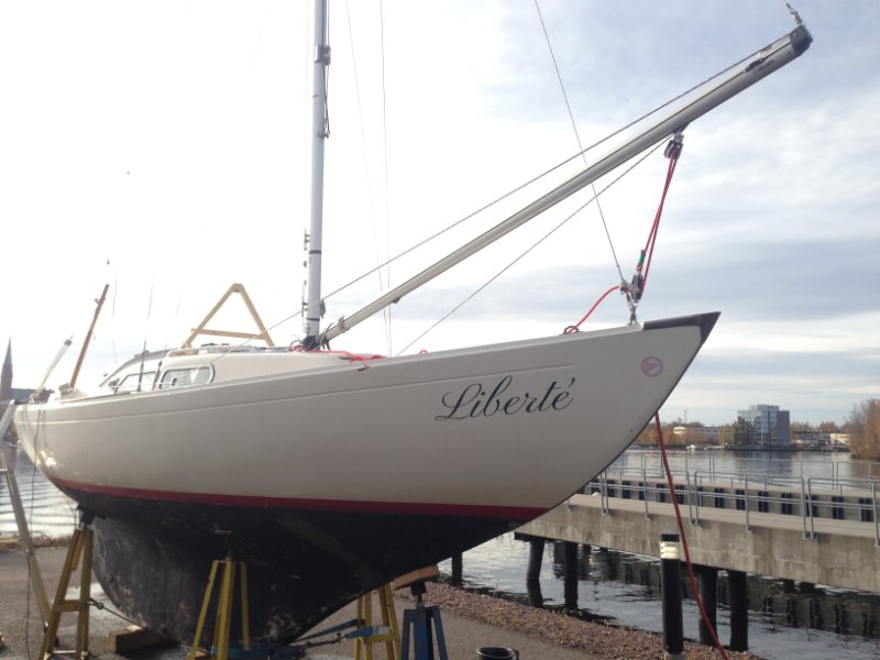

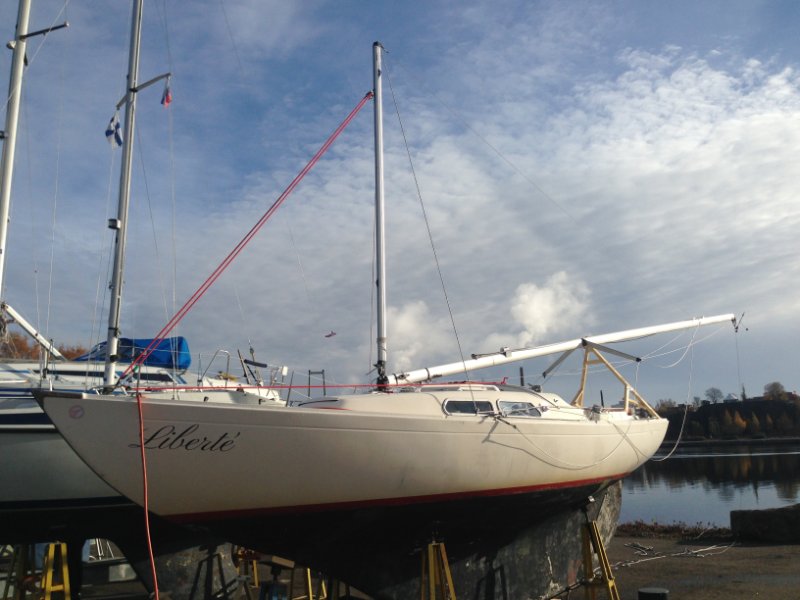

Under de år vi hade IF-båt mastade vi alltid båten utan mastkran, jag tyckte det var det lättaste sättet, minst risk att bryta av Windex till exempel... Enklast är om man är tre personer.
Såhär gör man:
1. Förtöj båten med fören mot en brygga, med bra akterförtöjning, helst stolpar (alternativt längsides i hörnet av en kaj, man måste kunna stå rakt framför båten).
2. Ställ en bock längst i aktern, som är högre än ruffluckan.
3. Bär ombord masten på båten, fästbulten i mastfoten.
4. Koppla fast yttervant och undervant.
5. En person står på kajen framför båten och håller i spinnakerfallet.
6. Två personer reser upp masten, börja med att stå på var sin sida i sittbrunnen och tryck upp masten, var försiktig så man inte vinglar i sidled. Masten är ganska lätt, detta är inte så tungt. Personen på kajen drar i spinnakerfallet. Oroa dig inte över att masten ska kunna trilla framåt, den sitter ju fast i vanten.
7. Gör fast spinnakerfallet i kajen och spänn samtidigt som två personer står längst fram på båten. Därefter går en person bak i båten så det blir riktigt bra drag i fallet, då är det lätt att bara fästa sprinten i förstaget.
8. Klart. Om man inte ändrat några vantskruvar sedan man mastade av, är det bara att segla, inga mer justeringar behövs.
Vid avmastning gör man på samma sätt fast tvärtom. Märk upp vanten så du vet vilka som är styrbord och babord, så behöver man inte göra några justeringar nästa gång.
