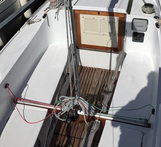

Re: Konsoll för skotarm
En bild säger mer än 1000 ord
- Bilagor
- IMG_1713b.jpg (116.64 KiB) Visad 11461 gånger
Fredrik Ringblom

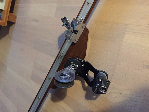

Kanske lättare se den rakt ovanifrån.
- Bilagor
- IMG_1676b.jpg (205.53 KiB) Visad 11459 gånger
