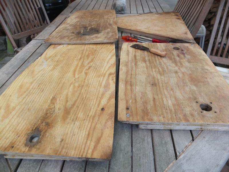

Inlägg av johan swe-1870 »
Bilden med min text blir nog lite konstigt tillsammans. Bilden visar tre durkar, de två lösa och den fasta där bordsbenen ska sitta. Den fjärde biten längst upp till höger är den trekantiga lösa hyllan från nosfacket, så det är väl egentligen inte en durk. Alla dessa kommer att kläs med matta.
Men jag har faktiskt en durk till, som inte är med på bilden; den som täcker det aktersta kölsvinet under sittbrunnen. Den är bara målad.

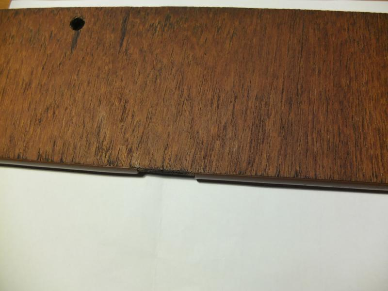

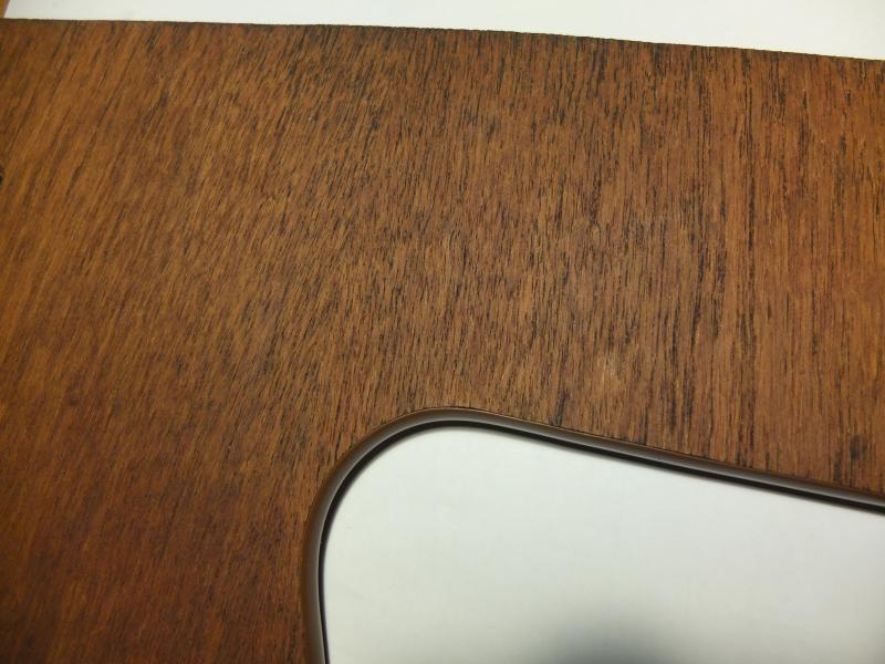

Helt rätt L-Å! Mina lister sitter inte riktigt som de ska. Tack för påpekandet! Jag hade faktiskt inte noterat det felet själv.
Därför letar jag fram det förliga skottet och lossar lite på listen och trycker dit den så att den sitter rätt i hörnen:
Förskott sb
Förskott sb
Förskott bb
Förskott bb
Det ser betydligt snyggare ut!
Som följd av detta blir det ett lite större glapp vid skarven i mitten:
Förskott mitt
Förskott mitt
Jag får se om jag fyller i det med en liten bit som jag kan ta någon annanstans. Det är i ovankanten och syns därför inte särskilt mycket, så kanske jag bara låter det vara så.
Förskottet på bilderna är rensat från gammal olja men i övrigt helt obehandlat.
