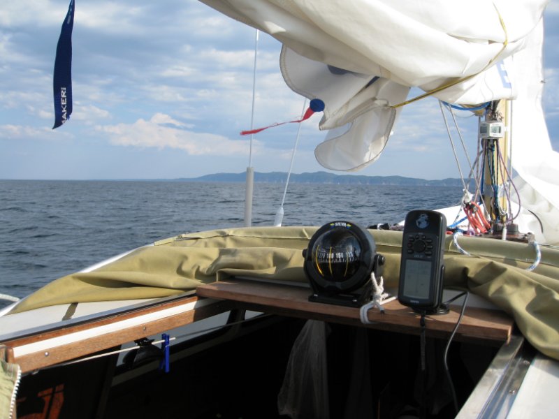

Jag föreslår att du fixar en (löstagbar) skiva, någon decimeter bred, som du kan skjuta in framför (den horisontella) skjutluckan i nedgången, och att du monterar din Garmin på den. Då kommer den högt upp ock kan ses lätt. Att nedgången blir litet trängre mot luckan i rufftaket kan man leva med utan större problem, eftersom detta bara blir under gång.

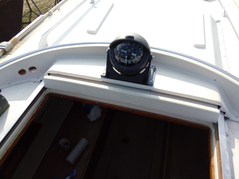

Min erfarenhet är att kompass och eventuell navigator/plotter ska monteras högt så att de syns utan att man behöver sänka blicken eller att instrumenten blir skymda. En vanlig, värdelös placering av magnetkompass på båtar är i ruffskottet, vilket innebär stor parallax från ena hållet och skymd sikt från det andra hållet, om det sitter folk framför rorsman på samma kant som kompassen.
Skaffa dig en bräda som du kan skjuta i i spåret för nedgångsluckan och fixa fästen för kompass och navigator på denna. En sådan bräda är väldigt litet i vägen och instrumenten blir ständigt synliga för alla ombord.

Jag har valt lite som Maja, och istället ha kompassen ovanpå luckgaraget. Men då jag har en handhållen plotter föredrar jag att inte ha någon hållare alls till den. Jag placerar den helt enkelt där den för tillfället passar bäst, på sittytan, i handskfacket eller under uppfälld sprayhood. Utan strömkabel kan jag ha den var som helst.

Kompassen sitter på luckgaraget och är väl det instrument som används mest.
