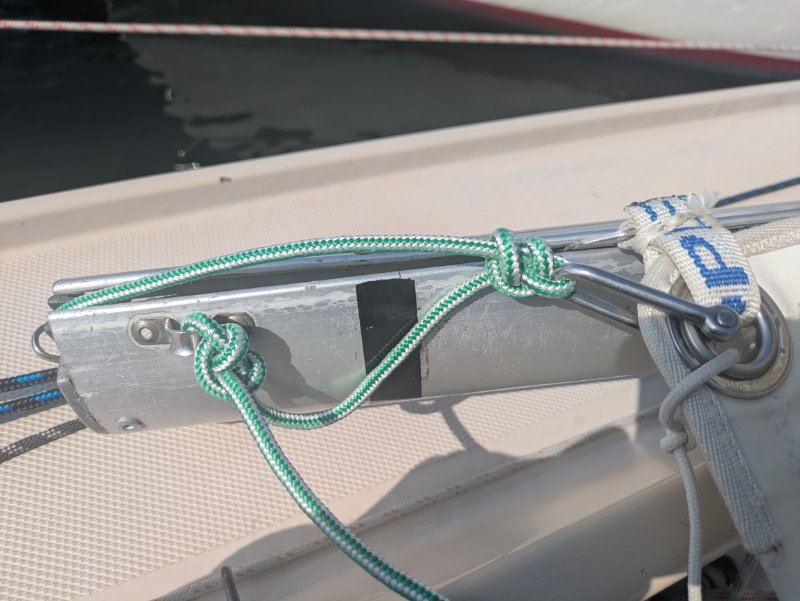

Jag håller på och ersätter all dyneema single braid jag har på min båt och har nu kommit till uthalet. Där har jag idag en 4 mm dyneemakärna som löper från skothornet, över den lilla trissan i bomnockens ovankant och in i bommen där det sitter kaskadkopplad utväxling. Det fungerar fint, men jag vill byta till en lina som står emot UV-ljus och slitage bättre och som är lättare att knopa.
Det rör sig om den vanliga Proctorbommen med ändbeslag med trissa för invändigt uthal.
Kan det fungera med en 5 mm lina där? Trissan och uttaget verkar kunna klara det. Men riskerar en 5 mm lina att fastna längre fram där likrännan inte längre är vidgad? Har du erfarenhet att dela med dig av?

Jag har nu ersatt uthalet och vet svaret på frågan jag ställde. Det går bra att använda 5 mm lina i uthalet.
Jag har satt Premium Ropes DX Trim 5 mm. Den är double-braid med kärna av dyneema och hölje av polyester. Verkar fungera utmärkt.
Uthal med 5 mm lina
Uthal med 5 mm lina

En varning bara för att likrännan kan vara olika bred på olika riggar. Enligt vad jag noterat på en egenhändigt framställ ritning är spåret bara 2.5 mm brett
Men jag ska kpntrollmäta vid nästa båtbesök.

Kollade igår.Bommens llikränna var faktiskt bara 2-3 mm bred. Har löst det med utanpåliggande uthal.

Använder du inte trissan i bomnocken alls med utanpåliggande uthal?
Min bom har en ränna som är vidgad i den aktre delen. Där fungerar 5 mm lina fint. Trissan i bomnocken klarar också en 5 mm lina, men inte mer. Längre föröver (framför mätmärket) är rännan i bommen trängre.
Baserat på mina försök hittills, fungerar det med en 5 mm lina utan att kila fast sig i likrännan.

Mitt lilla hjul i bomnocken har ärgat fast
Så rännan är lika bred som hjulet.
Jag har dragit en 2-3 mm ögla under hjulet i vilken jag hänger upp hamndirken. Tampen får presspassning under hjulet.
Om hjulet hade snurrat hade kanske en 2 mm dyneematamp kunnat fungera
Men en så smal tamp har även låg styrka.
Jag tror att uthalsänden ursprungligen var av 2.5 mm 122-trådig rostfri wire. Styrkan kanske var tillräcklig, men den blev utsatt för utmattning pga ständiga belastasningsväxlingar.

Då kan det vara så att äldre bommar har ett annat utförande. Min bom har i varje fall en trissa och en utvidgad ränna längst bak som gör att det fungerar med en 5 mm lina.
Om trissan har ärgat fast borde den gå att ersätta, Jag hade en som började krångla p g a korrosion. Då tog jag av bommens ändbeslag, knackade ut trissas axel och gick sedan med trissan till en verkstad och fick tillverkat en ny i något slags syntetmaterial.
