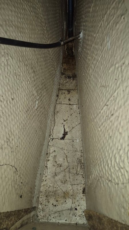

Hej,
Spekulerar i en IF som är välutrustad och i övrigt intressant, men som vid en granskning igår uppvisar en mängd sprickor i kölsvinet Se bilder Bild och Bild. Frågan är om sprickorna bara är i topcoaten, eller om de går djupare?
Båten är årsmodell 1974, så den har säkert nån gång gått på grund, men trodde (kanske naivt) att en långkölad båt som IF:n inte skulle få nämnvärda inre skador vid en grundstötning. Båten är iof mycket förmånlig, men det skulle ändå vara intressant att höra vad erfarna IF-ägare tycker om detta.

Jag har svårt att tro att de sprickor som syns på bilderna skulle vara allvarliga. De är nog mest ett kosmetiskt problem. Sprickorna kan nog ganska lätt döljas genom att lägga ny färg eller topcoat.
Om båten varit med om en ordentlig grundstötning eller något annat konstigt borde där finnas tydliga spår antingen på kölens utsida eller som delaminering vid de små skotten som avdelar kölsvinet.
Men den där sumloggsgivaren hade jag nog tagit bort och plastat igen hålet.

Håller med Johan. Topcoaten blir torr och hård med tiden. Jag har sådana sprickor litet varstans..

Om man söker på kölsvin i forumet får man flera träffar där det bland annat finns olika bilder från kölsvin och diskussion om åtgärder.
