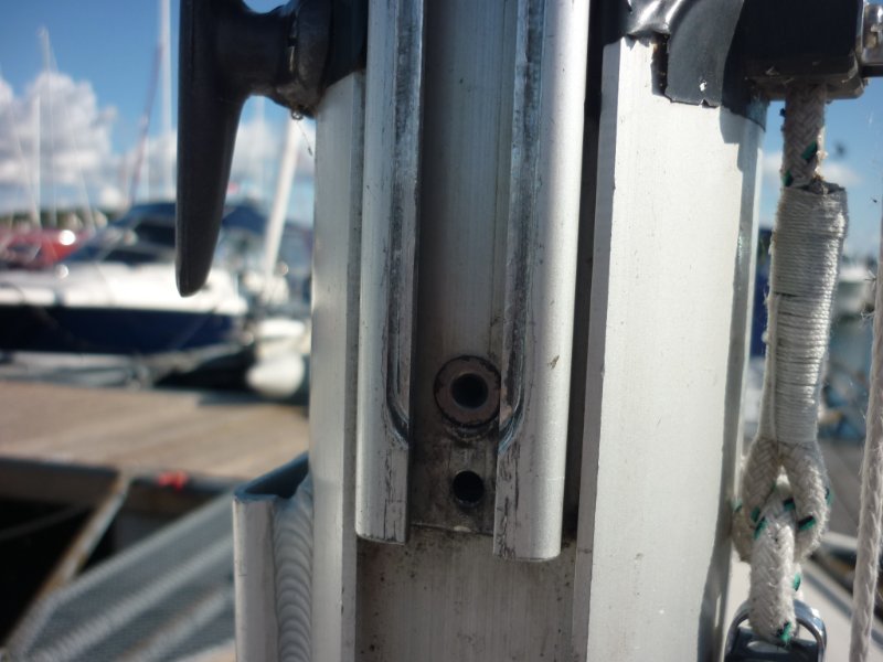

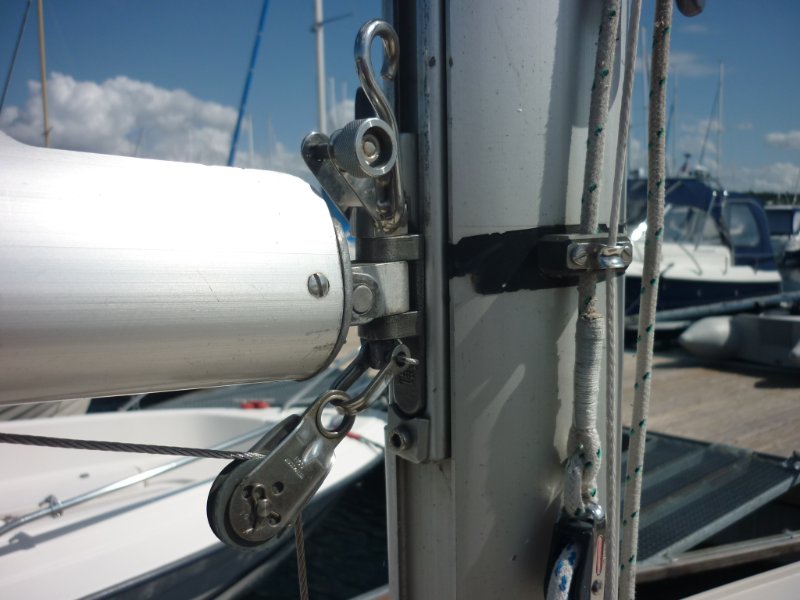

johan swe-1870 skrev: 15 jul 2023 18:58 Jag tror alla IF-båtar med Proctormast från början har haft en skena på mastens akterkant i vilken bomtravaren sitter. Meningen är nog att man utan vinch ska kunna hissa storen i topp och därefter sträcka mastliket med bomnedhalstalja. Travaren ska kunna röra sig på skenan.
Det är riktigt som Johan skriver, lägger in en bild från en Proctormast, IF -74. I travarskenan var det fyrkantiga plåtbrickor fast skruvade, då i botten av skenan, och i varje ände som hindrar bomtravaren att falla ur.

IF som har den ovan beskrivna Proctormasten, har där en skena c:a 400mm lång. Storsegel som på 70-talet vid leverans var bl.a av typ Neil Pryde som då hade replik som var c:a 200mm kortare än längden mellan mätpunkterna på masten. Avsikten var att tänja repliket för att trimma seglelbuken med bomnedhalen där travaren då glider i skenan. När den typen av segel var använd gav det ett slitage i skenan som med tiden kan göra att det blir ett kraftigt slitage och ev. brista, vilket då gör att det kan vara svårt att kunna ersätta skenan med en likvärdig.
Med senare typ av storsegel med replik med lika längd som längden mellan mätmärkena på masten, har jag numera låst bommen i det nedre läget vid mätmärket.
Segel med replik eller travare kan det ge olika förutsättingar.
