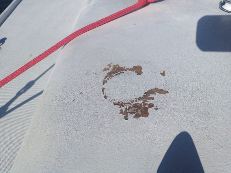

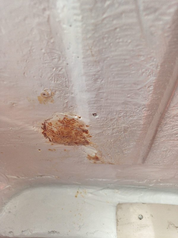

1) ett ställe i taket bredvid masten där färgen är av i utsidan och nånting har hänt till insidan

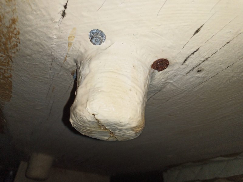

3) När man tittar till undersidan av sittbrunnen är det några sprickor runt mottagning till bordet som ser ut som mögel, kan det va så att de läckar?

Bild 1 och 2 : En dålig lagning av ett hål efter en skorsten till en värmare som blivit borttagen. Kanske det räcker med att slipa och måla med topcoat, men det kanske behöver göras om med matta och polyester samt övermålas med topcoat från åtminstone översidan. Man kan också täcka hålet med en fastskruvad aluminium- eller rostfri plåt på utsidan, vilken tätas ordentligt med sikaflex eller motsvarande.

Bild 4: Fuktsprickor som kanske förorsakats av frostsprängning i bordsbenets "skål" under beslaget. Vattnet kan ha kommit in via skruvhålen. Skruvhålen kan tätas om med sikaflex elller motsvarande. Om det inte hjälper, (vatten droppar fortvarande) får man göra en lagning med glasfiber och polyester.
Det kommer ofta efter hand mögel i små sprickor i gelcoaten, framför allt på äldre båtar, som kan vara svåra att åtgärda. Själv har jag en del av det slaget på däcket. Jag har ansett dem som "skönhetsfel"
