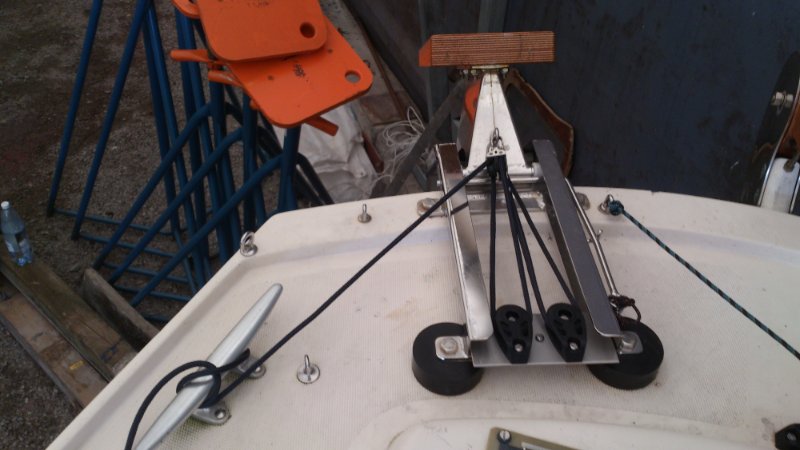

Jag har Folkbåtcentralens motorfäste. Har skrivit en artikel i Medvind 2016 nummer två om mina erfareheter av att anpassa det till en IF som har högre fribord och en annorlunda akter (svängd istället för rak), och vad jag hade velat göra annorlunda om jag hade gjort det idag.
Visserligen kommer motorn lite för högt men kan ändå varmt rekommera ett sådant fäste. Mycket smidigt.
Det motorfäste från SeaCamper som Johan visar bild på har stora likheter. Kan inte se om också detta fäste har samma finess som Folkbåtscentralens när man med ett slags speciella bultar kan enkelt lossa fästet när man kappseglar. Det hade krävt för stor anpassning av antingen båten eller motorfästet för att få det att fungera, så eftersom jag inte kappseglar valde jag en annan lösning där det är fast monterat. Men för kappseglare kan det kanske vara intressant.
För båda fästena verkar gälla att man får fixa upphalet själv. Folkbåtscentralen ade visserligen ett block man kunde köpa när jag skaffade mitt fäste, men leveransproblem gjorde att jag konstruerade en egen lösning. Den finns också beskriven och i bild i samma artikel. Då är det inga problem att dra upp motorn utan ansträngning, och det utan att behöva kliva upp på akterdäck.
Det finns också en sprint på Folkbåtcentralens fäste liknande den som Marek ser på SeaCampers fäste. Skall användas när man dragit upp motorn så den ligger parallellt med däck för att låsa motorn i det läget. Själv använder jag det inte. Nöjer mig med att dra upp motorn så den är uppe ur vattnet och låser den helt enkelt genom att lägga fast upphalslinan på en knap. Har alltid fungerat prolemfritt.

Vad jag kan se finns det två skillnader mellan SeaCampers och Folkbåtscentralens motorfästen som gör att SeaCampers är bättre för en IF. Det ena är att det verkar som om den vertikala delen är längre, och att motorn alltså kommer längre ner i vattnet när. Det andra är att det finns ett stödben längst ner på motorfästet som stöttar mot den negativa akterspegeln. Om man kör med motor i kraftig sjö är det förstås en fördel att motorn kommer längre ner i vattnet, och om man har en tung motor (har sett IF:ar med tvåcylidriga klumpar på 40 kilo) är behövs säkert en extra stöttning.
Taljan är inget man behöver köpa . Bilden visar min egenkonstruerade lösning.Inga märkvärdigheter.Kanske finns taljan som extra tiłlbehör ?
På bilden ser man också hur högt upp jag brukar dra motorn och hur jag låser den när jag seglar, som nämndes i ett tidigare inlägg.

Vi har haft detta fäste från Seacamper sedan i våras och det funkar utmärkt, långt mer stabilt än tidigare aluminiumfäste av trem-typ. Det fästs med en stor trekantig platta direkt mot däck och funkar därför endast på styrbord sida om man som vi har en plattform i aktersargen för flagg/akterlanterna på babord. Det är symmetriskt förutom stagen mot akterspegeln så meddela om ni vill ha babord eller styrbord. Vi fick modifiera ett babordfäste genom att flytta tre cm från ena staget till det andra med en vinkelslip och invändig skarvning.
Vi har endast satt ett enkelblock i öglan till släden så 2x för hissning vilket funkat fint men ska nog fixa bättre utväxling vid tillfälle.
Motorn kommer nära båten vilket är stabilt men gör inpassning lite trixigt då den också tippar in över kanten och man vill ju inte att den stör rorkulten. Jag tycker det fungerat fint men satte det ganska långt ut mot sidan av den anledningen, kanske onödigt långt så här i efterhand. Finns tydligen olika stora slädar. Jag uppgav att jag ville kunna ha 4-6hp 4-t vilket krävde större släden. det har funkat fint men med lite risk för att bränsleslangen kläms ibland vid hissning så det är inte mycket marginal.
Summa summarum rekommenderar jag fästet, stort lyft mot tidigare aluminiumfäste.
