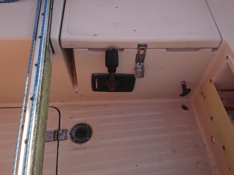

Jag förstår inte hur man skulle kunna ordna det och samtidigt kunna lyfta upp motorn vid segling.
Det är nog inte heller lätt att hitta en bra plats att sätta reglaget på. Där är trångt i sittbrunnen. Så här ser det iallafall ut på en IF-E:
Motorreglage IF-E
Motorreglage IF-E
Det borde inverka på möjligheten att använda stuvfacket.

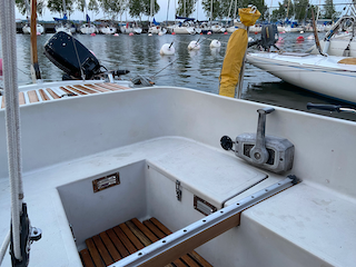

Vi har fjärreglage till vår gamla evinrude 2t 9,9 hk. (Jag vet, överdimensionerad för en IF, men det var den som följde med vid köp).
Själva reglaget sitter i sittbrunnen på sargkanten precis akter om skotskenan.
Ett litet överskott på vajrarna till motorn gör att det inte är något problem att vare sig vrida motorn, eller dra upp den vid segling.
Jag tänker att det är samma princip som på en cykel, det går ju att vrida på styret trots vajrarna till bakhjulets broms och växel. Men det kanske finns olika system?
Jag kan återkomma med något foto vid tillfälle.
Andreas

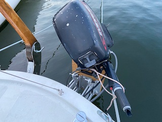

Här kan man se att de två reglagevajrarna gör en liten böj vid motorfästet (till vänster)
Jag har ett vanligt trem-fäste.(eller rättare sagt två, motorn väger drygt 40 kg) 8)
Om jag skulle göra om installationen, skulle jag nog placera reglaget nere vid durken, under skotskenan.
Andreas
