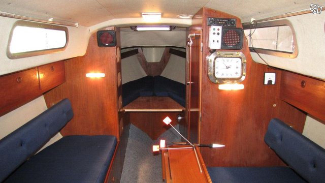

Hej, gick och köpte mig en IF här i sommras och har lite funderingar på att byta ut inredningen under vintern. Jag har inga planer på att tävla, men det känns lite dumt att göra något som gör att jag inte KAN tävla. det jag tänkt göra är att byta ut mattan på väggarna, durken och byta ut det mesta av inredningen mot plast som är lite lättare att hålla rent. Vill minnas att det enl mätregler står att det ska vara trä i inredningen, men räcker det i så fall att ha trä som distansmatreal? tanken är att ha blanka och lite ljusare ytor inne i båten. Kan man göra garderoberna lite bredare akterut för att kunna rymma en toalett utan att båten blir "otävlingsbar"?
Många frågor, men lika bra att fråga innan jag börjar göra om något.

- Bilagor
- Biden är tagen från en båt på blocket och man ser kanske inte så jätte bra
- 9110819534.jpg (44.33 KiB) Visad 26924 gånger

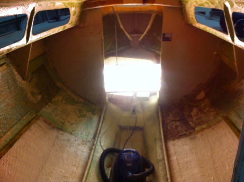

Status, nu är jag nere och vänder, ska försöka fota lite under arbetets gång när nya inredningen kommer på plats.
Fråga: Lanternorna som sitter på utsidan av båten sitter ju bra där de sitter egentligen om det nu inte var för sladden.. Det är inte så kul att ha den synlig där när man klär om, så jag funderar på att flytta lanternorna. Någon som gjort det och har ett bra förslag på var? kombinationslanterna i fören? Vill behålla den så orginal som möjligt på utsidan. Kanske finns någon väldigt platt och tunn sladd som inte syns genom inredningen.
- Bilagor
- 574e263f.jpg (113.82 KiB) Visad 26178 gånger
