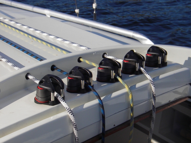

Jag har ingen aning om hur många kg du ska räkna med, men så här har jag gjort:
På trimplatta av akryplast på luckgarage sitter följande:
- servocleat för cunningham stor
- servocleat för lift spinnakerbom
- servocleat för uthal stor
- servocleat för kick stor
- knap för fall stor, fäst med genomgående skruv med mutter i trimplattan
- servocleat för fall spinnaker
Servocleaten är alla fästa med självgängande rostfri skruv. Servocleat är en ganska billig råtta där tänderna på käftarna har metallförstärkning.
Genua/Fock hissas med skotwinch på rufftaket. Fästes med Easylock avlastare, montera med genomgående skruv med bricka och mutter i rufftaket.
Genua/Fock skotas av gast med winch på rufftaket och fästes med servocleat fäst med självgängande skruv på utsidan av ruffen. Vid ensamsegling skotas det dock på originalwinch och fästes på knipknap på sargkanten, som jag inte vet hur de är monterade då de har suttit där sedan jag köpte båten.
Jag har med detta arrangemang aldrig varit med om något haveri. Dock hade min båt taskiga cleats av diverse slag då jag köpte den. De fungerade inte alls längre, linor släppte, var svåra att få dit, osv. De var av enkel bakelittyp av okänt fabrikat. Även storskotet var bakelitblock, med för tjockt skot.
Storens travare hade clamcleat. De har jag ersatt med servocleat, dessutom har jag 3 ggr utväxling instället för original 2 ggr. AKterstag har jag dragit fram till sittbrunnen, fäst med servocleat (förstås), med en halände på var sida för att komma åt på varje bog.

Jag körde precis till hamnen och tog lite bilder som visar min lösning:
Trimplatta:

Välj sådan servocleat (eller annan råtta) som passar till lindiameter. Jag har inte seglat sönder en enda, och jag har varit ute i vind som mer än räcker. Väljer du lämplig utväxling på taljorna, blir inte belastningen på råttan heller så farlig.
Jag har minsta modellen 3-7 mm för cunningham, lift, uthal, suggor, travare och akterstag.
Jag har mellanmodellen 6-12 mm för spinnfall, genuaskot och av nån okänd anledning också för kick.

Om du orkar dra in tampen för hand, så kommer även cleaten att hålla. För kick, uthal m.m. har du ju utväxling, så då blir det inte så stor belastning på cleaten.
Fall skulle jag inte lägga på en servo-cleat utan att ha någon annan form av avlastare före, till genuan använder jag t.ex. en winsch som avlastare innan cleaten.
Spinn-fallet har jag på ett vanligt servo-cleat (8mm), det har alltid hållit, även i +15m/s, då det krävs två personer för att dra upp spinnakern den sista metern :-). Där börjar dock gränsen gå för vad cleaten klarar av, några gånger gled spinn-fallet i mitt gamla servo-cleat som började vara utslitet.
Jag har en ganska identisk layout som Johan SWE 1870, och det är aldrig några problem.

Prydligt meck Johan.
Olika funktioner kräver att man skall kunna reglera linorna från olika avstånd (och vinkel) från råttan. Om man har en bygel på nära avstånd framför råttan (som cunn, lift och uthal i bilderna) blir den enklare att slå i eller ur på avstånd, medan om avståndet är längre, som till exempel ditt spinnakerfall, så löper fallet lättare ut vid nedtagning.
Jag har inga teoretiska belägg, men väl genom praktiska testdragningar kontaterat att Servocleat rappar ur vid högre last medan Harkens aluminiumcleatar inte gick att rubba. Harkens kolfiberråttor var inte riktigt lika säkra, men funkar fint för de kontroller med något mindre last.
Jag gjorde däremot ett fel vid mitt första montage av genuafallets råtta. Linan hade några graders vinkel upp ur råttan vilket gjorde att fallet långsamt gled upp råttan och lossnade till slut. En vinklad kloss löste det problemet och nu hänger genuafallet alltid enbart i en ensam Harkenråtta (av aluminum). På Johans bild sitter spinnakerfallsråttan en aning på det sätt som fick mitt fall att lossna, men med klossen omvänt så att råttan lutar åt andra hållet funkade det.
IF-segling skall inte behöva vara en kraftsport. De flesta moment går att göra hanterbara genom rätt utrustning eller rätt teknik. Om det är tungt eller svårt slutar det med att man drar sig för att utföra trimändringen, och då är man inte snabb på kappsegling eller har det bekvämt under njutningssegling! Genuan är inte tung att hissa om man ser till att skotet är löst och har ett justerbart nedhal som också är löst när man hissar. En vinsch skall inte behövas för att få upp seglet. Vinschen i sig ger massor av friktion och gör jobbet tyngre så länge man inte använder veven. För att undvika missöden, som att bränna sig på ett rappande fall, är det en god idé att alltid hissa med fallet igenom råttan, så att den alltid är låst mellan varje tag.
Spinnakern blir tung att hissa först när den fyller. Se till att den inte gör det, dvs släpp i läskotet och låt den fladdra, tills den är i topp. Det är snabbare och säkrare. Även på spinnakern har jag enbart en ensam Harkenråtta som håller utan problem.
Lasten är störst på Genuafallet på uppskattningsvis 3-400 kg som mest och spinnakern knappt hälften.
Jag har genomgående bult på (nästan) alla beslag, för att slippa riskera att behöva skruva på beslagen mer än en gång. Hellre lyfter jag på luckgaraget eller tar ner innertaket en gång extra...

Patrik Erlandson
Inlägg: 20
Blev medlem: 22 jan 2008 09:24
Re: maxbelastning för cleats
Inlägg av Patrik Erlandson »
Med den speciella bygeln också akter om råttan kan man enkelt "fjärrstyra" råttan från sned vinkel, tex från styrbord eller babord reling vid segling. Då behövs heller inte arrangemang för dubbelkommando på respektive sida av båten.
Fr vä: Genuafall, Kick, Cunningham och Spinnakerlift
Miffo rufftak närbild.JPG (194.57 KiB) Visad 28319 gånger
