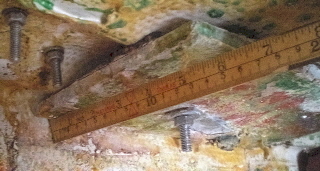

Jag hade tänkt att plasta förstärkningsknän i samband med byte av röstjärn men när jag jämför min båt med ritningen (1965-2) blir jag lite fundersam.
Plåten under röstjärnen på bilden ser ut att vara ca 100 mm bred och ligga an mot en plan yta på undersidan av däcket. Plåten på min båt (byggd 1974) är drygt 150mm bred och ligger an mot däcket i ytterkanterna och där själva röstjärnsskruvarna kommer ner är det ett välvt mellanrum.
Hur gör jag här för att uppfylla klassregeln om jag väljer att plasta knän trots allt? (De båda främre skruvarna har inget med röstjärn att göra)

Det där verkar skumt. Det är ju ett ganska stort mellanrum mellan plåt och däck...
Kan det vara så att varvet har mixtrat och satt dit en större plåt i samband med din avmastning på Elfsbogsfjorden för några år sedan...?...
I vilket fall som helst kanske 50 mm skruvar inte räcker här när du ska montera de nya rästjärnen...
Om du har möjlighet rekommenderar jag dig att kolla upp hur det ser ut på någon annan IF-båt av (ungefär) samma årgång.
Vad gäller eventuella knän, ska det väl inte vara något större problem, mer än att du anpassar brickans urgröpning för plåten till rådande förhållanden.

Så ser det ut på min båt också. Jag kollade precis.
Så gott jag kan bedöma utan att riva ner klädseln är förstärkningsplattan ca 150 mm bred. Genom att loss lite på mattan kunde jag också känna att plattan inte ligger an mot den plana ytan, utan faktiskt ligger lite på sned, precis som på bilden från SWE1489.
Mina plattor har med 100% säkerhet suttit där sedan jag köpte båten 1991. Jag tror de har suttit där sedan båten byggdes 1974. Jag bytte mina röstjärn för många år sen, och allt såg ut att vara orört då.
Jag tror därför att många båtar ser likadana ut, kanske har Marieholm gjort plattan bredare av nån anledning. Man kan förstås diskutera om det är bra att plattan är så bred som den är. Det gör ju bara att anliggningen blir sämre än om den varit så smal att den gått in mot den plana ytan närmast skrovet.

Det var ju "skönt" att höra att min båt inte är unik!
Jag har haft båten sedan -89 och är ganska säker på att plåten är originalmonterad.
Det jag tycker är märkligt är att utrymmet under plåten är välvt istället för helt plant som verkar vara fallet å de flesta båtar.
Den mindre plåten skulle helt enkelt inte fungera att bara sätta dit.
Kan det vara så att Marieholms olika formar för däcket inte har sett likadana ut?
Nu är jag egentligen inte så orolig just för själva plåten i sig utan mera för att om jag plastar knän med befintlig plåt skulle knäets anligg mot däckets undersida bli betydligt mindre än på ritningen.
Om jag mäter på ritningen (1965-2) verkar anliggningssträckan vara drygt 170mm.
Med "min" plåt skulle den inte bli mer än ca 130mm.
Skall jag kanske såga av ett stycke på den befintliga plåten eller behöver jag inte vara orolig.
Finns det någon som som monterat knän i en båt som ser ut som min?

Det är väl den yttersta delen på "brickan" som har mest effekt Så om det är 130 eller 170 mm har nog ingen större betydelse.
Större betydelse har nog att knät blir fastplastat ordentligt i däckets undersida och i skrovsidan. Utnyttja så stora ytor som möjligt.
Efter du har gjort det jobbet, se till att få knät inmätt av Anders Ewert. Ditt befintliga mätbrev blir även ogiltigt, men du får ett nytt (gratis).
Mätformuläret är en kopia på ritningen, på vilken de mått som mätmannen tar ska införas bredvid de som finns på ritningen och dessutom ska mätmannen datera och signera ritningen/protokollet, som sedan vidarebefordras till mig.
Om du gör detta i god tid före den 12 juli, kan jag fixa mätbrevet innan jag seglar i österled. Annars får det bli när vi träffas i Mönsterås i slutet av nästa månad. I så fall, glöm inte att ta med protokollet.

Min fundering är om det är nödvändigt att göra knän.
De bilder jag sett i Medvind så ser det annorulunda ut mot de bilder jag sett här.
Är det så att detta med knän var nödvändigt på båtar som är tillverkade före 1973 men att Marieholm har åtgärdat problem efterhand och ändrat konstruktionen?
Fredrik Ringblom

Re: Knä vid röstjärn
Det är ganska svårt att på avstånd bedöma vad du har för plåtar, bara genom att titta på några foton. I viket fall som helst är förstärkningsplåtar inte samma som knän. Plåten sprider ut krafterna från vanten över en större yta under däcket, medan ett knä förstärker hela hörnet mellan däcket och bordläggningen. (Ett sådant "knä" brukar f.ö. benämnas "bricka" på skeppsbyggarspråk, såvida jag minns rätt...)
Närmare 100 % av de IF-båtar jag kommit i kontakt med har förstärkningsplåten monterad inskjuten mot bordläggningen och avlastande de båda röstjärnen. Så vitt jag minns är plåten cirka 10 cm bred och drygt 20 cm lång. Tjockleken kan vara någon cm så vitt jag minns. Där finns inget av plåten som sticker ut, så som det verkar vara på din båt. Så jag tror att din plåt kan ha blivit "eftermonterad" av någon tidigare ägare, men detta är inget som jag vet utan är mera en hypotes....
