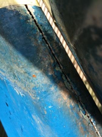

Jeg har oppdaget en sprekk i roret på vår IF (se vedlagte bilde). Sprekken er ca. 50 cm lang og går midt i kortsiden av roret mot skroget. Er det noen som har et tips til hva man kan gjøre med dette? Båten skal på land igjen til høsten men jeg regner med at det er lurt å gjøre noe før den nå går på vannet i løpet av en uke.

Själv hade jag nog inte lämnat hamnen med ett sådant roder, särskilt om vinden är frisk... 8).
Har båten legat i vattnet när det var frost och is?

På min M 26 som jag köpte ny 1982 sprack rodret efter något år. Jag fick höra att det då var ett ganska vanligt fel på IF-roder. Ersättningsrodret har inte gett några bekymmer.

The outside of the rudder Seams very rough at the water level. Would suggest sometime physical damage to the rudder Perhaps from Being in Water During freeze? Heavy Barnacles? Seems previous damage at area near crack But now Covered by the paint. How long have you owned your IF? As Maia says, note Advised to Be Out in wind
