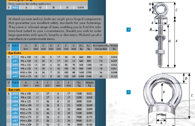

Tips: tillverkaren Wichard har en "Eye nut" som jag tycker ser vettig ut:
extract ur Wichard-katalog
Teknisk data på "Eye nut" gör att jag tycker den verkar mer lämpad än deras "Eye bolt".
Till eye nut får man förstås köpa lämplig gängad stång eller maskinskruv. Då kan man se till skaffa sådan med valsad gänga, inte skuren gänga, så minskar man risken ytterligare för brott.

Man kan t.ex. köpa en syrafast helgängad 10 mm bult av lämplig längd och bra kvalitet och såga av sexkantshuvudet. Man kan även sätta en svetsloppa mellan skruv och beslag så att skruven inte roterar i beslagets hål.
Men det bästa är att köpa en skruv som inte är gängad hela vägen, såga av huvudet och gänga precis lagom långt för inskruvning i beslaget. Därefter svetsar man ordentligt runt om. Det blir starkare, eftersom godset till en början inte är gängat.

Hämtat från "Dimensionering av konstruktioner i rostfritt stål", 2006 Euro Inox and The Steel Construction Institute, ISBN 2-87997-209-4:
Skurna gängor bör inte användas i mycket aggressiva miljöer (t ex marina)
beroende på potentiella problem med spaltkorrosion. Valsade gängor är också
att föredra, eftersom de i allmänhet är starkare än skurna och ger bättre motståndsförmåga
mot skärning i gängorna.
Jag tror att delvis gängad skruv har skuren gänga. Gängad stång eller helgängad skruv tror jag är valsad.
Om man som Maja skriver själv gängar en skruv blir den utan tvekan skuren.
Är det då viktigt med absolut högsta hållfasthet? Jag vet inte. Jag har själv specialröstjärn på undervant (då jag råkat ut för ett brott där) och standardröstjärn på toppvant (utbytta till nya men lika original, som säkert har skuren gänga).

Valsad gänga är absolut att föredra. Men jag är inte helt säker på att en delvis gängad skruv alltid har skuren gänga. Men man kan se med ögat om gängan är skuren eller inte (t.ex. där den slutar). En valsad gänga ser mera "intryckt" ut.
Om man fräser ut hålets överkant en aning och svetsar ordentligt mellan stång och beslag, sätter man gängan i princip "ur funktion" och får en starkare konstruktion.
Anledningen att valsad gänga är starkare är att kallvalsning i sig ger högre hållfasthet och kompenserar för den mindre diametern inne i gängan. Man kan se det som att det är samma mängd material per tvärsnitts-enhet som om stången vore ogängad. Om gängan däremot är utskuren finns det både mindre material per tvärsnitts-enhet och en betydligt värre brottsanvisning (gängan blir vassare och radien inne i gängan blir därmed mycket mindre).

Vågar man köpa en enklare bult som denna? https://www.seasea.se/%C3%B6glebult-rf-m10-85mm
Wichards öglebult på bild längre upp i tråden kan köpas för 425kr stycket och har lite mer utförlig specifikation så det kanske är ett tryggare köp. Att köpa öglemutter och stång och lämna in för svetsning är inte heller några problem egentligen, vi har en svetsare på båtklubben. Sen om det är nödvändigt eller överkurs får ni gärna hjälpa till att avgöra.
