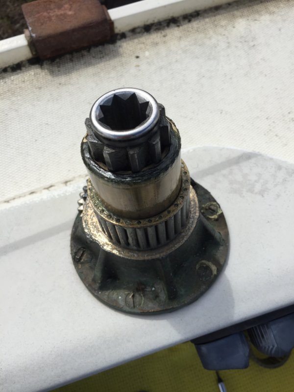

Re: service av lewmar vinsch 8
Håller med att de underdragna Andersen är överlägset bäst på vår båt, har två Lewmar på sargen också där förra ägaren var mer än givmild med fettet, så det tog ett bra tag att få rent med diverse tandborstar och lacknafta.
Dock får någon med kunskap gärna förklara var tusan man monterar av vinschen från båten, jag hittar inga skruvhål i taket under stickkojen. På ena sidan är taket täckt med den typiska vadderade vita textilytan, men måste den monteras ner först innan vinschen kan monteras av? Känns som en dålig design i sådant fall om nu vinschen måste servas 1 gång per år. På min andra sida så är rufftaket blottat men där ser jag inte heller några skruvhål
Om någon har en bild de kan dela hade det varit tacksamt så satt jag vet var jag ska leta
Undersidan på sargens överdel går inte att komma åt. Jag tror därför att vinschen sitter monterad med självgängande skruv ner i en träförstärkning som sargen har där. Jag har dock aldrig lossat mina sargvinschar så jag vet inte om detta stämmer.
Det går inte heller riktigt att se från klassritningen om det finns en förstärkning just där.
