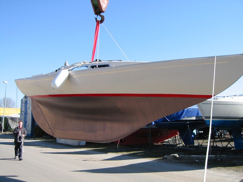

Re: Centrumlyft
Lyftstroppen ska vara så lång som möjligt för att få bra balans. Ju högre kranens lyftkrok ommer över rufftaket, destå lättare balanserar båten. Se bilden.
Och naturligtvis ska man inge ha någon last inne i båten framför lyftöglan.. :

På hemsidan du refererade till finns, så vitt jag kan se, väl inte någon info om denna centumlöyft..
Har du något foto som visar hur en IF-båt nänger i denna lyftanordning?

Re: Centrumlyft
Hej!
På lördag kväll kan du få bilder. Vi skall lyfta ett gäng IF-ar i klubben under lördagen. Jag tar med mig kameran och knäpper några bilder åt dig.
Mvh
Mvh

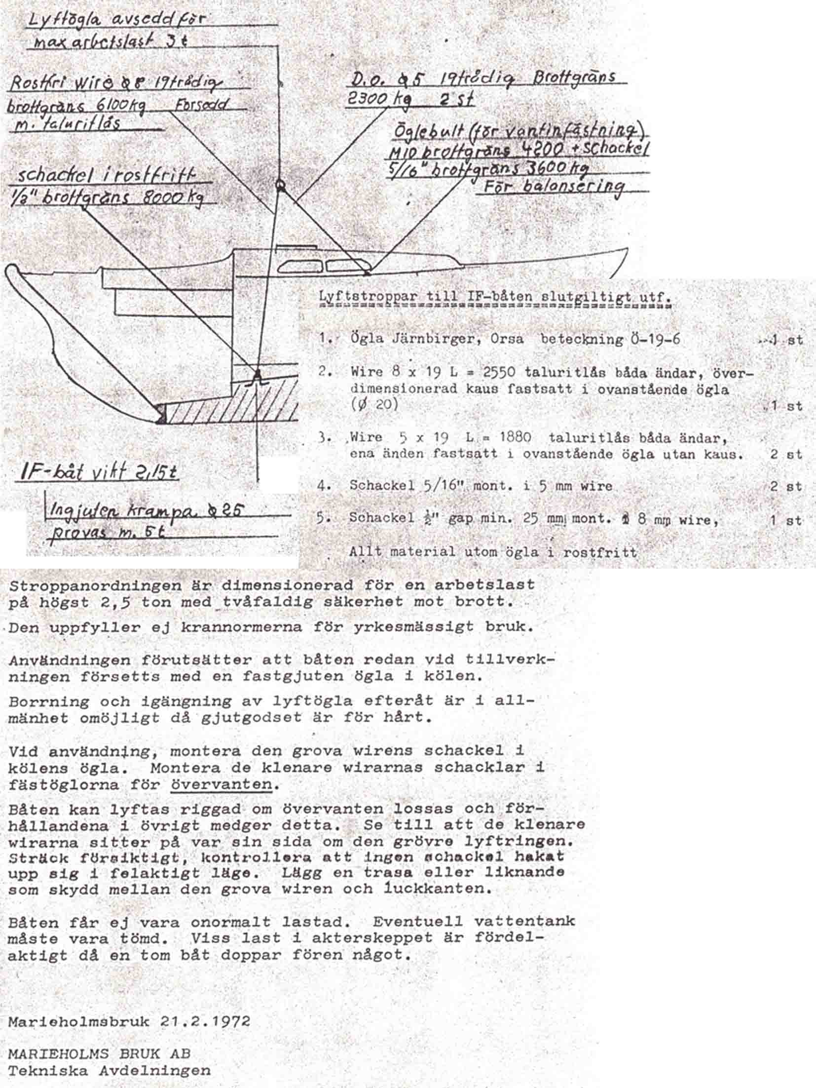

Enkelt och billigt är att köpa 1 st 3-tons (gul) lyftsling 6 m i omkrets och 2 st 1-tons (lila) sling med 4 m omkrets. Hos Svedol går ett sånt paket på ungefär 400 kr. Komplettera med lämpliga schakel. För att göra det möjligt lyft utan att röra inställningen av masten har jag kompletterat med en öglebult alldeles akter om röstjärnen för balansslingen. Med tillgång till en lämplig kran kan man under säsongen lyfta och tvätta botten med båten riggad.
Re: Centrumlyft
Hej
Bifogar det underlag på centrum lyft som jag tillverkade mitt av för cirka 25 år sedan.
Har använt det varje år alltså cirka 50 lyft utan problem.
I dag använder man nog hellre lyftstroppar i stället för vajer men måtten kan man ju använda.
Det blir lite otydligt med den max filstorlek som gäller men om någon önskar kan jag maila originalen.
MVH
MVH
- Bilagor
- Hopklippt underlag för lyftanordning
- Lyft IF_2.jpg (206.72 KiB) Visad 39490 gånger
- maja
- Moderator
- Inlägg: 2906
- Has thanked: 3 times
- Been thanked: 65 times
Re: Centrumlyft
Det är en fördel att lyftstroppen är så lång som möjligt, eftersom då vinkeln mellan stropp och den vertikala linjen genom kranens lyftkrok och tyngdpunkten blir liten, (allt mindre vinkel med ökad längd) och lyftstroppen kommer att ta upp mera av den totala lasten. Belastningen på de balanserade linorna blir mindre i samma grad.
Lyftsling är nog att föredra, som du skriver, för det besparar risken för repor och skador på luckans akterkant. Dessutom kan det vara bra att montera två extra öglebultar alldels akter om övervantsröstjärnen. Då slipper man lossa vanten när man lyfter med riggen på, och dessutom belastar man inte onödigtvis övervantens röstjärn med det uppkomna böjande momentet.
Marieholms Bruk har använt en 2550 mm lång lyftstropp av wire, så uppenbarligen blir väl då en 6 m lång lyftsling alldeles lagom. De framåtriktade linorna kan i så fall förlängas i motsvarande grad, dvs med 3/2.55, vilket blir 1.176 eller, skrivet på annat sätt, 17.6 % längre
