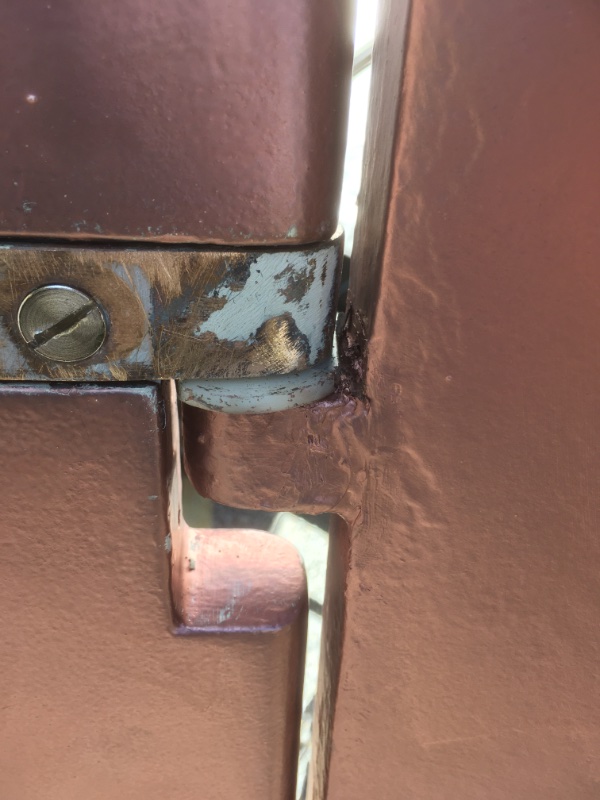

Hej! Håller på att montera nytt roder och undrar hur de här plastbrickorna som ser ut som halvmånar ska sitta. Ska öppna delen vara framåt eller bakåt?

Dessa s.k. stoppklossar ska vara fastskruvade eller fastlimmade mot rodret med sin plana yta mot rodret och så att rundningen följer den på roderfästet. Man ska vinkla rodret 90 grader för att få dit klossarna .Om de har ett skruvhål går det knappast att missa. Det finns en hel del text och bilder i Forum och gamla Medvind under ämnet "byte av O-ringar".

Tack! Klossarna fick vi dit, det var själva brickorna vi var fundersamma över men vi tror vi fick det rätt till sist. Tack för hjälpen!
