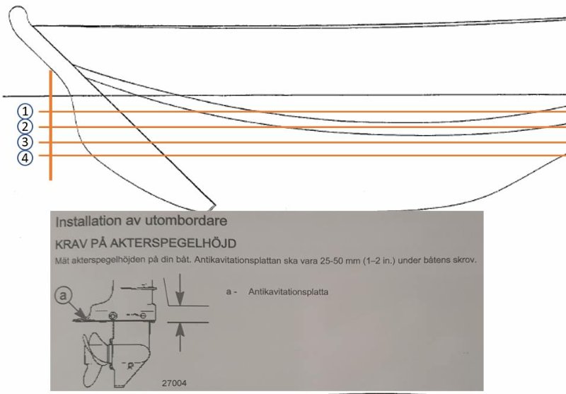

Hej!
Har precis köpt en Mercury Utombordare 5hk SailPower.
Var tycker ni antikavitaktionsplattan ska vara?
1, 2, 3 eller 4?

Propellern ska vara så djupt som det blir praktiskt möjligt. Man ska ju även kunna nå motorn för manövrering och den får inte dränkas vid svall.

Jag gissar att min sitter vid 2, kanske bara 1. Var den ska sitta vet jag inte.

Hej, har en likande motor. Sätter den så långt ned som det går. Den ska gå att fälla upp och fälla ned. Om mycket mötande båtar o svall så riskerar propellern lufta o det vill jag undvika när jag motorerar tex genom slussen ut i skärgården...
