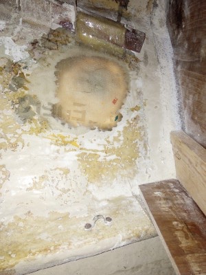

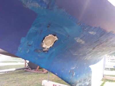

Ang plasta igen hålet för loggen...
Efter sjösättning upptäckte jag ett litet läckage vid genomföringen till logg givaren.
Vår logg funkar inte och vi har fundering på att ta bort genomföringen o plasta igen hålet.
En fråga... Hur många lager glasfiber duk ska man lägga på insida/utsida för att det ska bli hållbart?
Funkar det med duk och polyester från Jula?

Re: Kan skovelhjulet till loggen läcka på en IF-båt?
Jag har ingen erfarenhet av Julas polyester men det borde ju inte vara några problem att plasta igen ett litet hål under vattenlinjen med polyester. Personligen använder jag bara epoxi under vattenlinjen även om jag vet att det är att ta i.
Om du fasar av hålet ut och invändigt sen klipper du till glasfiber i små cirklar som passar i hålet och därefter ett gäng bitar som blir större och större som till sist är lika stort som du slipat ner fasningen på utsidan. På insidan kan du lägga några lager som även de bli större och större. Det som är absolut viktigast är att alla lager blir ”vått-i-vått”. Jag har säkert lagat ett tiotal hål under vattenlinjen och aldrig haft några problem så länge jag gjort som jag beskrivit ovan. Det finns också en hel del bra videor eller gör-det-själv- beskrivningar på nätet där du kan hitta mer information.
