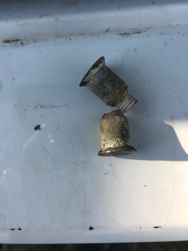

En av mina skruvar i rodret gick av och trillade ut i samband med att jag tog bort lite gammal färg, antagligen är övriga skruvar i samma skick. Har skrivit till marieholmboat men inte fått något svar än. Kan man ersätta med rostfri bult, bricka och mutter tills vidare?
Ändring: jag har fått tag i Göran och beställt bultar. Samtliga under vattennivån har korroderat sönder mer eller mindre, läskigt!
