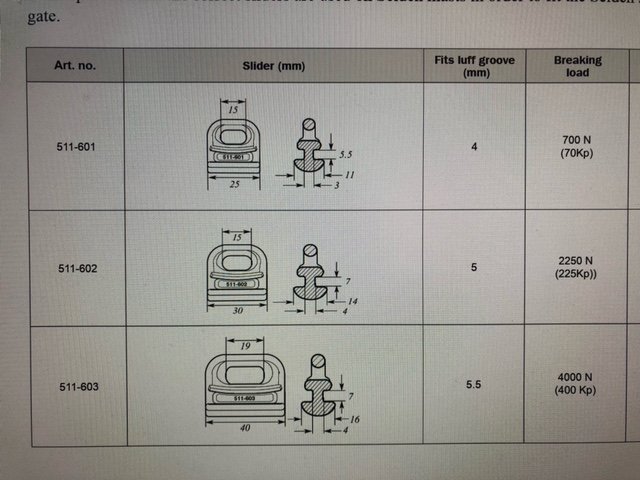

Tack för offerten Andreas. På Seldens hemsida hittade jag lite info angående travaren. Det finns 3 olika modell och du har väl den största med 16mm bredden. Jag föredrar lite glapp så 14 mm verkar vara bättre.
Sen är det kanske bättre att sätta in öljetter istället för att sy. Själva info finns också på seldens hemsida.
Segelmakaren i Stockholm tar ca 900 kr för att sätta in öljetterna. Det är väl ett bra pris?

De är olika modeller. Den som säljs som Proctor finns bara i 15,8 eller 19mm bredd.
Proctor
Seldén

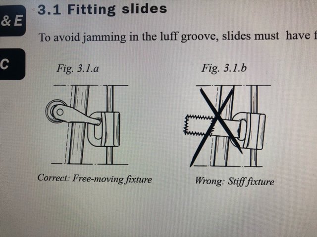

A.propå den överkryssade bilden ovan, fig 3.1.b, fr. Selden. Hittade en text i ett häfte som handlar om Segelvård, återger en del som skivits där.
" Schacklar, travare och förstärkningar.
Här förlitar man sig nog bäst på segelmakarens omdöme.
Tips för långseglaren.
1.
2. Travare fastsydda med vävt band (webbing), i stället för plast-schacklar."
Nu är det sannolikt inte en långsegling, frågan i den här tråden handlar om, vill bara visa att det i den här skrivningen kan det vara ett andra alternativ, det finns även fler typer av lösningar vad gäller travare.
När man eftermonterar tavare till replik faller inte seglet ihop lika tätt eftersom repliket lägger sig i något större bukter, när man beslår det till bommen, vilket är min erfarenhet,
L-Å Andersson

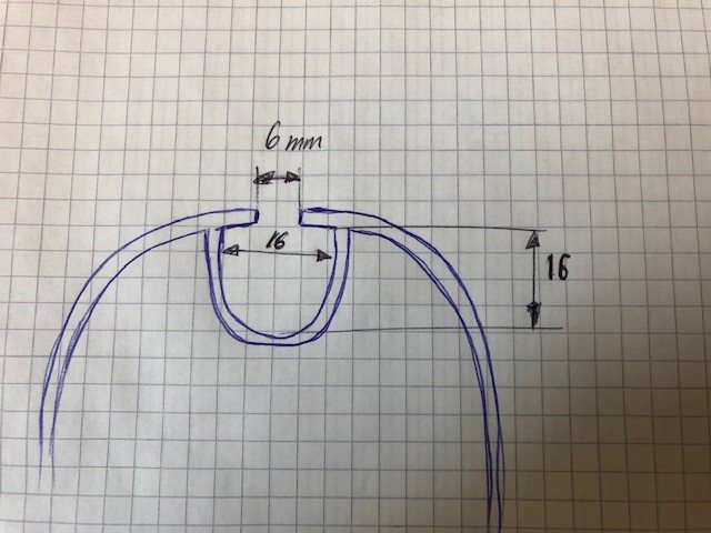

De Proctor travare kommer troligen inte passa min mast eftersom spaltöppningen i likrännan är bara 6mm.
Angående långsegling finns det inga ambitioner verkligen och hela projektet ska bara vara för att lätt kunna segla ensam utan att stå vid masten varje gång man hissa seglet eller få ner det.
Två saker får mig att välja slutligen att går för öljetter. Byte av travare när de är trasigt går lätt och ifall det är fel modell som inte rör sig lätt då går det att byta mot lite pengar också.
Sen är det väl så som L-Å skriver att replik gör att seglet inte faller ihop tätt och då behöver man mycket rörlighet mellan travare och replik. Vet ej om man kan bibehålla den där rörligheten när man sy fast seglet med vävt band.

Jag konstaterade att det var frågan om Hjertmans artikelnummer 5052-12 för segelschackel (liten), 24 mm invändig längd) samt Hjertmans artikelnummer 5056-102 (Seldens) för travaren, 10 mm bred. Bredden för slitsen i rännan är bara 3 mm, så den bör passa de flesta IF-master med droppformad mastsektion och / eller där likrännan har en smal slits.
Men i ditt fall kanske likrännan och slitsen är så breda (16 mm resp. 6 mm) att det skulle passa bättre med den större modellen (5056-142) för din mast. Travaren får ju inte vara för liten, för då finns ju risk att den kan rappa ur...

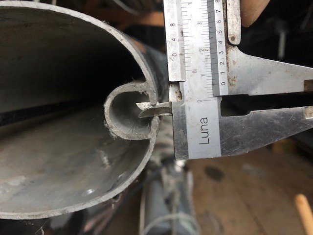

Är det inte underligt att likrännan kan ha bredden 3 mm på en mast och 6 mm på en annan? Det är trots allt rätt stor skillnad. Jag blev så nyfiken att jag tog med mitt skjutmått på dagens promenad till hamnen och mätte två olika IF-master.
Silverfärgad droppformad Proctormast variant 2: 4.5 mm
Silverfärgad elliptisk Proctormast variant 3: 4.8 mm
Jag tog måtten på 2-3 olika ställen mellan inmatningsurtaget (ovanför bommen) och vantspridare. Jag hittade ingen guldfärgad droppformad Proctormast av variant 1 att mäta på.
Enligt min mätning har alltså masterna snarare ungefär samma bredd på likrännan.
