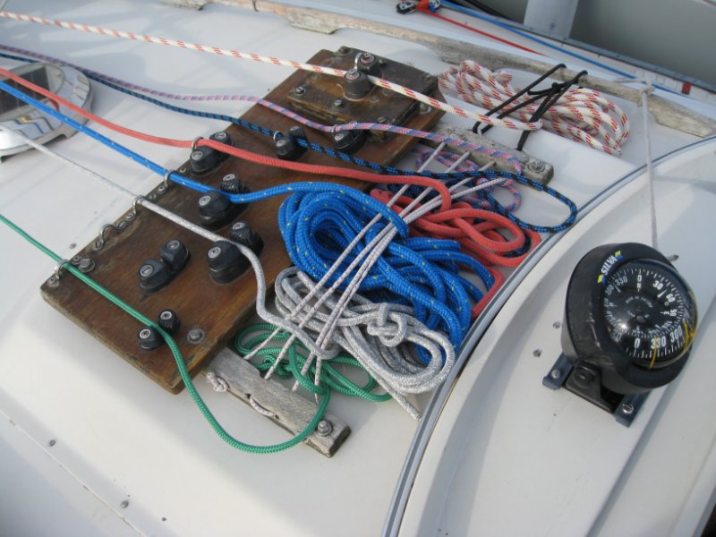

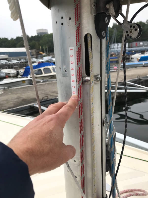

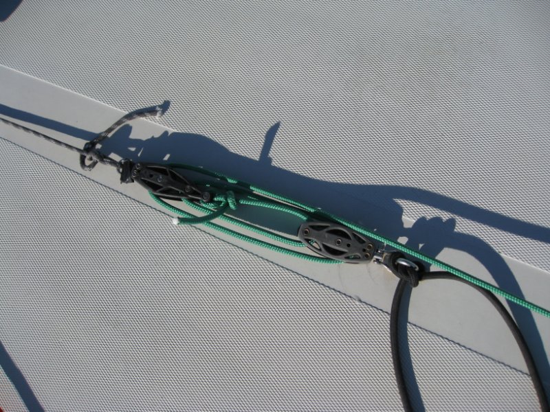

Jag hade sedan flera tiotal år tillbaka flyttat ner fallwinchen från masten till en trimplatta på luckgaraget. Men sedan några år tillbaka har jag ersatt fallwinchen med ett Harken servocleat (i aluminium) och installerat en försegelcunningham som är draget rakt över förluckan till en servocleat på trimplattan. Som fäste på fördäck för taljan har jag återanvänt en nedhalsbygel från den tiden man seglade triangelbana och hade just nedhal för att stablisera spinnakerbommen på slörbenen.
Detta fungerar väldigt bra. Utväxlingen här blir väl ungefär 6,(rätta mig om jag har fel), och det har visat sig vara väl tilltaget för detta ändamål. Blocken är vanliga delrinblock av budgetsortiment. Den gröna linan är 6 mm vanlig polyesterskotlina om jag minns rätt. I vilket fall som helst har jag inte upplevt att halshornet har rört sig uppåt nämnvärt när man seglat och att hela arrangenmanget är litet elastiskt tror jag inte är till någon nackdel. Eftersom du hissar spinnakern från förpiksluckan, måste du nog leda cunningham vid sidan av luckan och sätta servocleaten på sidan av ruffen eller sittbrunnssargen. Jag har sett båtar med dubbelkommando för försegelcunningham dragna på detta sätt.
I gamla Medvind finns beskrivningar på hur man kan arrangera trimutrustning. Patrik Erlandsson har skrivit några Medvindsartiklar om detta. Som du säkert vet finns alla Medvind att läsa på webbsidan.

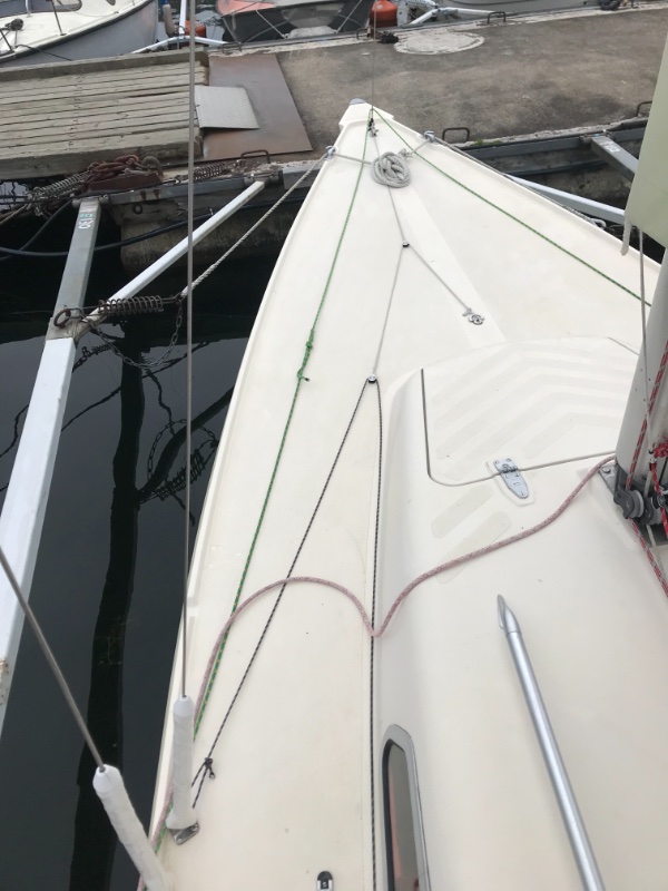

Jag kan tänka mig att detta är en smaksak och att det finns många olika lösningar.
Jag valde en gång att dra genuacunningham på däck till en råtta precis vid mittre mantågsfoten. Där kunde en gast få tag i den och kanske även rorsman. Fast den blev nog mest bara justerad på ena bogen, och kanske inte heller särskilt ofta.
Eftersom jag numera använder genua med stretchlik, har jag rationaliserat bort cunningham. Jag använder skotwinch till fallet. Det går hyfsat det också, trots att det är ett litet projekt att ändra spänningen i förliket.
Jag har valt dessa enkla kompromisslösningar, för att jag både tävlings- och turseglar.

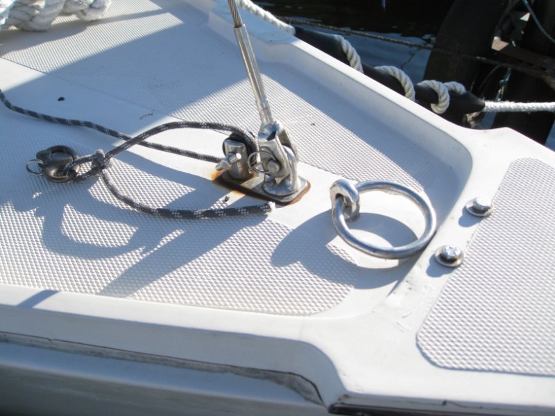

Jag har en äldre båt där sprinten för genuans halshornsfäste är gängad - M8 om jag minns rätt. När jag för några år sedan rationaliserade bort fallwinchen och införde cunningham istället, minns jag att jag också hade litet strul för att hitta en lämplig blockskiva. Trots att hålet skulle vara 8 mm, gick inte den 8 mm tjocka sprinten igenom hålet i blockskivan. Så vad jag minns, fick jag välja en skiva med litet större hål för sprinten. Att skivan glappar litet i hålet mer än nödvändigt har ju ingen eller ringa betydelse...
Skivans diametern får inte vara för stor och tjockleken inte för liten. Annars går tampen inte in och /eller kilar sig mellan skiva och beslag.
Som tur var har jag Hjertmans på några kilometers avstånd från båten. De var behjälpliga och hittade en "kompromiss" som funkade.
I ditt fall, om diameter och tjocklek f.ö. är passande, kan man ju alltid borra upp hålet i trissan något. Ett annat alternativ är att sätta dit ett litet svirvelblock istället för skivan.
Se bilder på hela mitt arrangemang högre upp i tråden.
