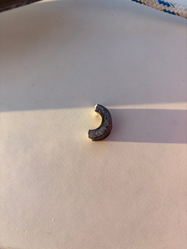

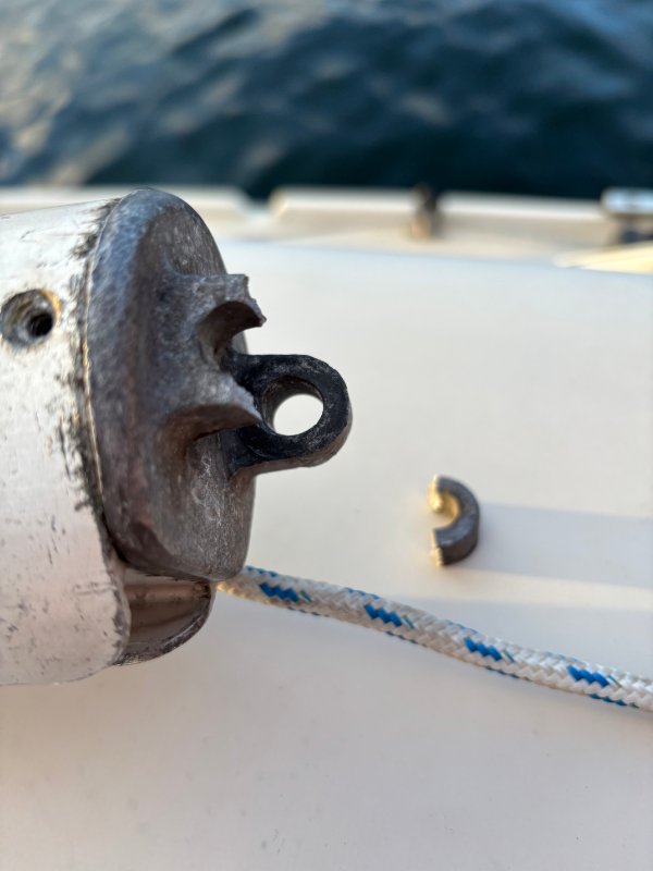

Tyvärr så gick Bomfästet på min silverfärgade Proctormast från 1974 sönder vid påriggning.
Vet någon om det går att få ett nytt fäste någonstans?
Annars vore det kanske ett alternativ att skicka det til en metallverkstad för att få det svetsat? Gissar på att fästet är i Aluminium.

Det ser ut att vara samma ändbeslag som alla Proctorbommar har. Jag tror det är gjutet i någon slags aluminium, men vet inte säkert. Jag har ingen aning om det materialet är svetsbart.
Det kanske kan gå att hitta ett begagnat sådant beslag. En bom som knäckts har nog fortfarande hela ändbeslag.

Om alla delarna finns kvar kanske kanske man skulle kunna pussla ihop den och 3-D printa ut den i ett lämpligt material. Aluminium och annan metall går bra, men man får inte använda kolfiber om man vill följa klassreglerna.
