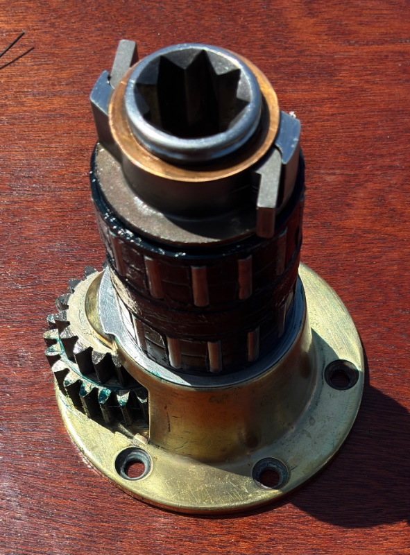

Jag hade av winscharna på sargen i vintras och gjorde rent dem ordentligt då gammalt smutsigt fett hade gjort att klackarna inte längre tog. De var skruvade med självgängande mässingsskruv som suttit så länge att när jag, trots försiktighet, skruvade ur dem så höll bara 4 av 10 för trycket. På resten blev hälften kvar i båten.
Nu är de utbytta mot rostfri skruv i nya hål och med tef-gel för att förhindra galvanisk korrosion mot winscharna som är i något slags aluminium-legering. Verkar hålla bra hittills, vi fastnade i 17 sekundmeters vindbyar med spinnakern skotad på dem och allt sitter kvar.

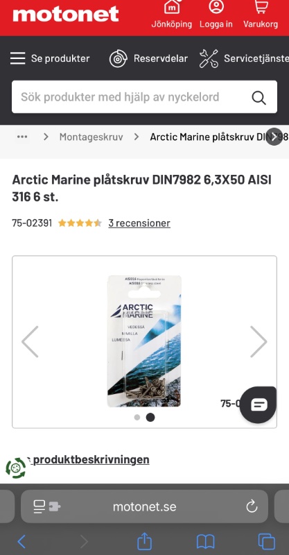

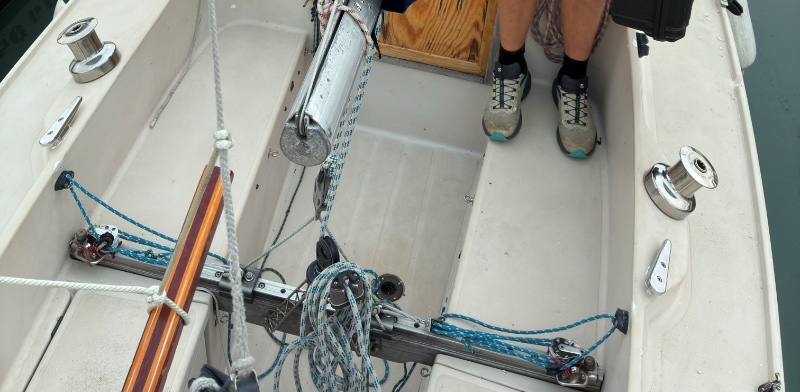

En uppdatering om hur det gick. Det var inte lätt att hitta lång försänkt a4 träskruv men till slut hittade jag dessa:
När jag borrade hål till de nya vinscharna utgick jag från centrum från orginalvinscharna. På styrbords sida hamnade det yttersta hålet utanför förstärkningen men inte på babords sida. Antingen mätte jag fel eller så var orginalvinscharna inte helt på samma plats.
Till vinscharna köpte jag aluminium knipknapar som jag tycker fungerar bra.
Överlag blev jag väldigt nöjd!
Tack för all bra hjälp!
Lowe

- Bilagor
- Ny servad vinsch
- IMG_0569.jpeg (222.87 KiB) Visad 7862 gånger
- Slutresultat
- IMG_0584.jpeg (124.49 KiB) Visad 7862 gånger

- A4 6,3x50mm
- IMG_0602.jpeg (72.86 KiB) Visad 7862 gånger
