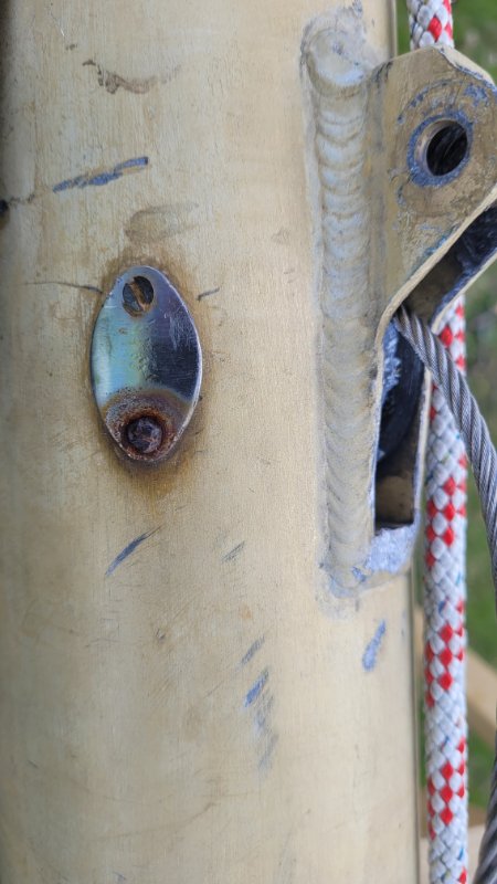

Nu är båten i vattnet och det är dags att masta på. Av en slump tittade jag på trissan till genuafallet och tyckte inte att den såg ut att må bra. Jag har inte haft problem med den än. Bör man byta? Hur gör man det? Gissar att jag måste få bort den lilla brickan bakom rostiga skruven.

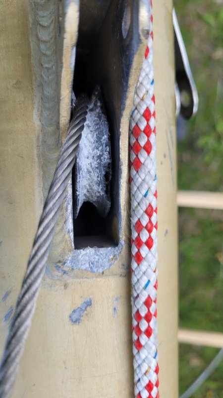

Jag ser att du har vajerfall. Det är vajern som sliter på trissan.
Bakom den lilla plattan sitter det en liten axel som du ska pilla ut för att få loss trissan.
Om trissan är mycket sliten kanske det är dags att byta.

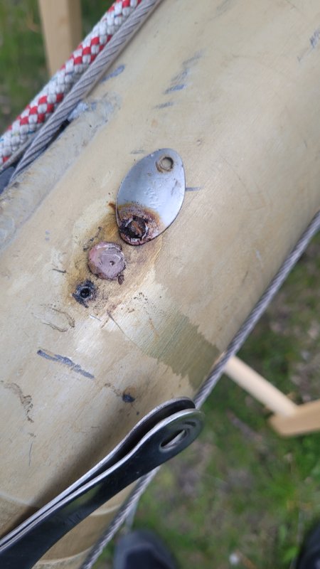

Är det axeln man ser ipressad där jag tagit bort brickan? Den är lite knepigt att få loss.

Det är nu många år sedan jag förlorade min droppformade Proctormast. Men jag har för mig att där fanns en likadan bricka på andra sidan på vilken axeln är fastsvetsad. Om det är så, borde du kunna lossa den brickan och knacka ut axeln åt det hållet. Fast jag minns kanske fel.

När du lossar axeln, se bara till att ha säkrat trissan med t.ex en tamp eller ståltråd, så att den inte smiter in i masten.

Jag kollade på min mast igår när jag var i hamnen:
Det sitter 2 täckplåtar till trissan för storfallet och en till trissan för försegelfallet.
Problemet verkar alltså kvarstå för dig.
Kanske det är så enkelt att täckbriclan har suttit fastsvetsad till axeln från början och gått av efter 50 år...
