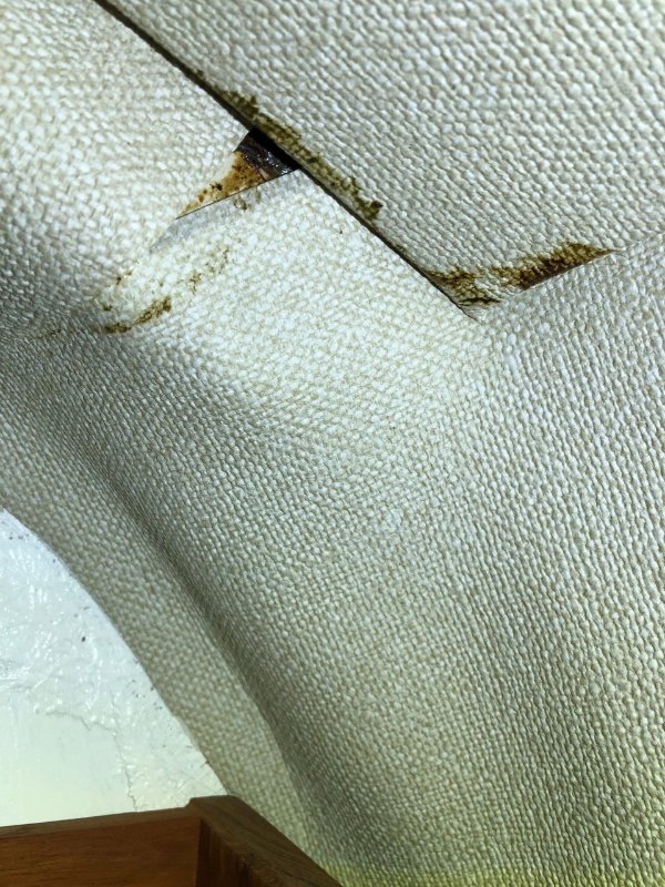

Hej!
Min M26 från 1977 har plastmatta i inredningens tak och sida. Med åren har mattan krympt och glipor uppstått. I Gliporna läcker det ut en brun smet, i synnerhet när värmen stiger under sommaren. Det kryper även fram under de takpaneler som är klädda med samma typ av matta. Det är klibbigt och svårt att torka bort.
Är det någon som känner till fenomenet och vet vad lämplig åtgärd är?

Jag misstänker att det är det lim som varvet använde som nu har gett upp och kryper fram när det blir varmt.
När jag tog bort alla bedagade skrovmattor på min IF för några år sedan dök det upp sådant klistrigt lim och allt möjligt annat. Jag märkte att limmet var oväntat klistrigt och svårt att ta bort, men ändå håller det inte fast mattorna särskilt bra. Jag tror att limmet helt enkelt har åldrats. Limmet är antagligen något slags kontaktlim och är brungrönt i färgen.
För min del var det bara att riva ner alltsammans och slipa bort limrester med grovrengöringsskiva. De gamla mattorna överlevde inte och fick ersättas med nya. Inga roliga besked för dig, men jag tror det är det enda raka att göra, om man inte står ut med gamla mattor och lim längre.

Tack,
Ja, jag misstänkte att så är fallet. Det finns delar där limmet släppt, men i huvudsak sitter det även där det bruna limmet sipprar fram. Jag har studerat din renovering och allt arbetet det innebar.
