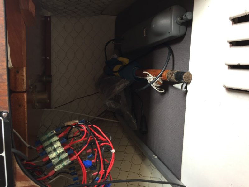

I vår IF som köptes förra året kom det med 2 st batteier och en djungel med elkablar dragna kors och tvärs i hela båten. Enligt säljaren hade förra ägaren varit lite eltokig och gjort egna lösningar. Trots detta är elen till lanternorna avkapade vid mastfoten och som lekman kommer jag inte röra vid detta det minsta.
Jag står nu i valet och kvalet att antigen strippa båten helt på el och köra på stormlykta inne i båten när det är mörk och batteridrivna lanternor (finns det att köpa?) som ersättning för de eldrivna. Eller så anlitar jag en elektriker som får komma och se över vad som kan göras. Bifogad bild visar bara lite på hur det kan se ut nere i ruffen.
Hur har ni gjort med era båtar? Optimalt för mig hade varit fungerande lanternor som är kopplade till batteriet, samt möjligheten att kunna koppla in min autopilot utan krångel. Ljus nere i ruffen är såklart trevligt men inget måste i detta läge.
Vad föreslår ni att jag ska göra?

Håller helt med om denna poäng. När jag köpte min IF för rätt många år sedan hade den ett nydraget elsystem som för en som ej kan mycket om el såg mycket imponerande ut. Och i flera fall var det också så. Men det var gjort av någon som saknade kunskaper om svagström i båt, så jag fick göra om det. Eller snarare, fick anlita ett proffs som gjorde om det så det blev rätt. Dyra lärpengar.

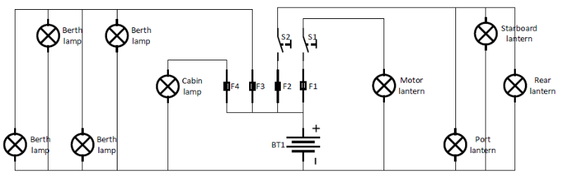

Elsystemet i en IF-båt är rätt enkelt uppbyggt. Fritt ur minnet har jag här ritat upp hur elschemat såg ut i original på min båt, i samband med att jag renoverade för några sedan.
Elschema IF-båt
Elschema IF-båt
Alla interiörlampor har inbyggd brytare, så de visar jag inte. Det är ett ganska enkelt schema, utan sådana saker som man idag skulle vilja ha. Där saknas t ex huvudbrytare, huvudsäkring, apparatuttag, laddning, etc.
Schemat är ritat för att visa principen. I en båtinstallation dras i själva verket kablarna lite annorlunda.

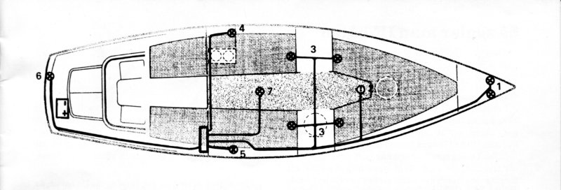

I IF-båtens handbok från Marieholm Boats finner man nedanstående kabelschema. Elschemat/principschemat är detsamma som i Johans bild, förutom att säkringarna 1 och 2 är omkastade.
Enligt boken ska kablarna vara märkta, vilket jag även har lagt märke till. Men jag har inte kollat om märkningen stämmer med dokumentationen.
Kabelschema IF-båt 1971002.jpg (47.97 KiB) Visad 14603 gånger
Kablarna är av typen dubbelledare av enklaste modell, och kan mycket väl komma från någon vanlig eltillbehörsbutik i trakten av varvet. Fördelen med dubbelledare är att, genom att strömmarna för + och - går i olika riktning i ledarens båda parter, så släcks de genererade magnetfältet ut och blir alltså inte störande.
Kablarna finns i allmänhet dragna under innertaket.
