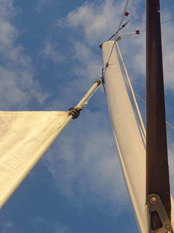

Lyckades segla sönder genuan i frisk vind förra veckan (tas upp i annan tråd då jag har lite funderingar kring detta)

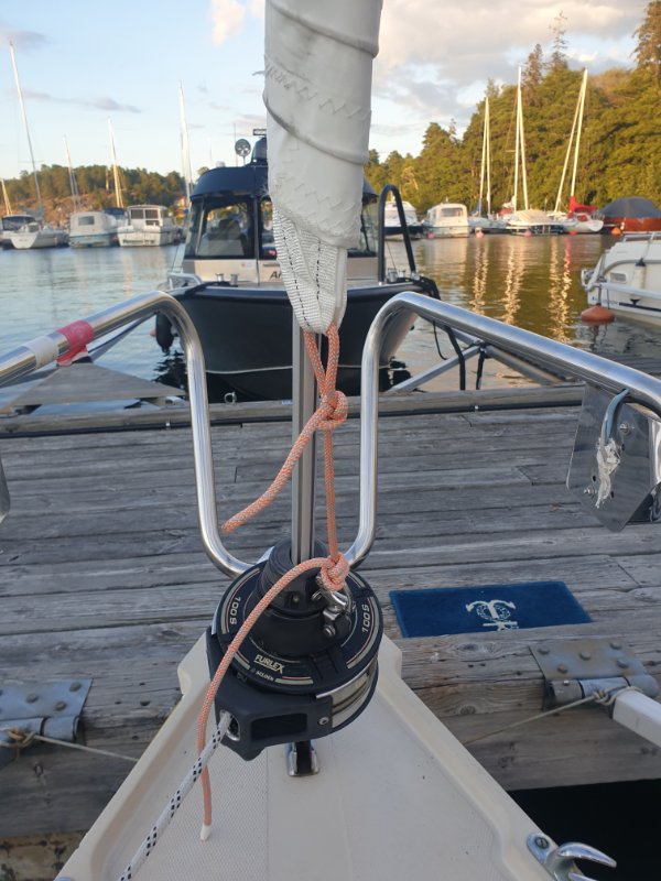

Till saken hör att jag har en furlex 100s. Bytte till focken, vilket var en överraskande positiv erfarenhet. Dock är focken markant kortare i förliket än genuan, vilken gör att fallstyrningen hamnar bra mkt längre ner och vinkeln på fallet blir alldeles för brant. Noterade detta under segling men blåste inte mkt så kunde avvärja problemet med snurra focken ett varv extra. Klurat på en lösning på detta tills genuan kommer tillbaka från segelmakarn. Löste det på detta sätt (se bilder) men har inte provat det på sjön utan endast i hamn, i hamn funkar det alldeles utmärkt, men tänkte kolla om någon har erfarenhet av liknande problem, och tankar kring lösningen. Eventuella problem osv..

Kan du inte halsa stroppen i samma krok eller schackel som du annars brukar halsa genuans halshorn i ?

Jo absolut men då kommer fallstyrningen för långt ner, och fallet slår runt förstaget. Den är alltså kortare i förliket än genuan, så jag löste det så här. Tror du det funkar i lite vind?

maja skrev: 09 aug 2022 00:44 Kan du inte halsa stroppen i samma krok eller schackel som du annars brukar halsa genuans halshorn i ?
Är det inte just det som visas på bild?

Jag tycker det ser ut att focken har halsats i pulpiten... Men jag kan väl se fel..
Jag tittade noga nu. Jag ser att jag nog såg fel...
Stroppen sitter fast i haken på furlex-trumman. Det var så jag menade.
