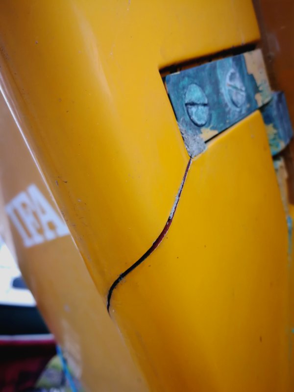

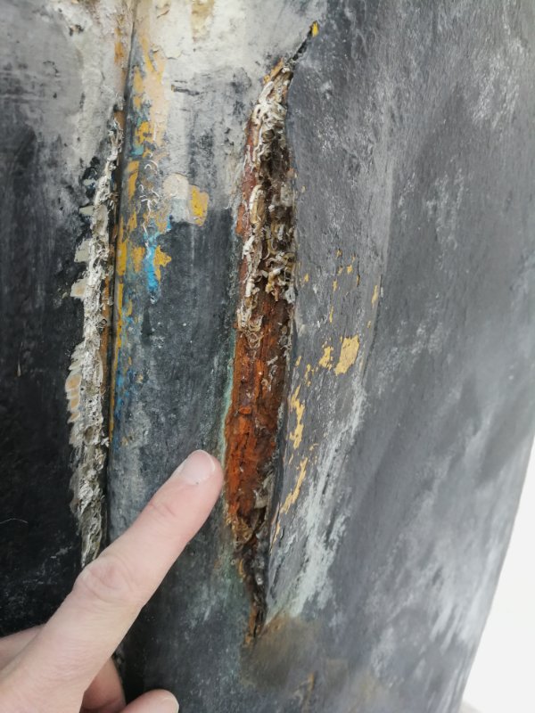

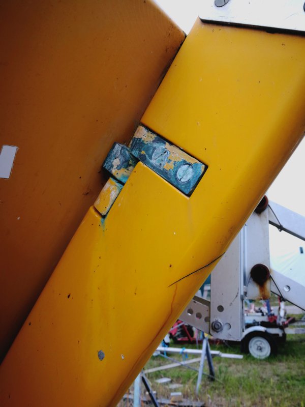

Det mest akuta är rodret. Det har en spricka ovan, och en under vattenlinjen. Den övre är bara någon mm bred men går iaf 1,5cm djupt. Det har runnit rost ur sprickan. Jag kan bara spekulera hur den uppstått men det skulle kunna vara pga belastningar eller kanske en kollision?

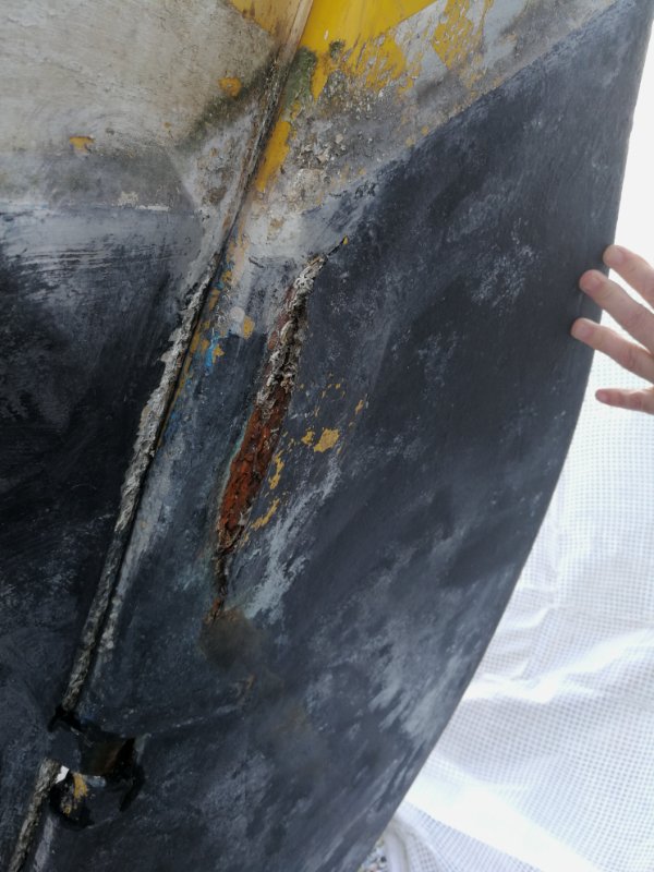

Den undre sprickan är värre. Jag skulle gissa att den uppstått pga frostsprängning (rodret har inte något dräneringshål). Förra ägaren har seglat med den så utan att laga den och då har det blivit värre. Den är 2 - 3 cm djup och ca 20 cm lång. Man kan se att rodret expanderat kring sprickan. Området är ca 10 x 30 cm, men mer kan vara skadat innuti. Det har runnit rost även ur denna sprickan.
Jag antar att nästa steg är att börja slipa bort skadat material för att se hur det ser ut inuti och utvärdera åtgärd. Hur skulle ni gått tillväga? Alla tips och tricks välkomna.

Tack för tips! Jag har läst här på forumet och googlat en massa, men då jag inte jobbat med epoxi och glasfiber innan känner jag mig lite osäker. En bekant som är mycket kompetent med båtar har erbjudit hjälp så det är ju bra.
Nästa steg är att ta av rodret och slipa bort skadat material. Vad kan jag använda för fyllandsmaterial i den stora sprickan? det känns lite konstigt att fylla i en så stor skada med spackel. kan det vara mer lämpligt att limma fast en bit divinycell eller liknande, och sedan laminera med glasfiber utanpå?

Sprickan vid roderfästet ser enligt min uppfattning ut som att roderbladet har gått av vid halsen. Detta kan hända om rodret har blivit påseglat någon gång eller om roderhalsen på något annat sätt har blivit utsatt för en kraftig stöt.

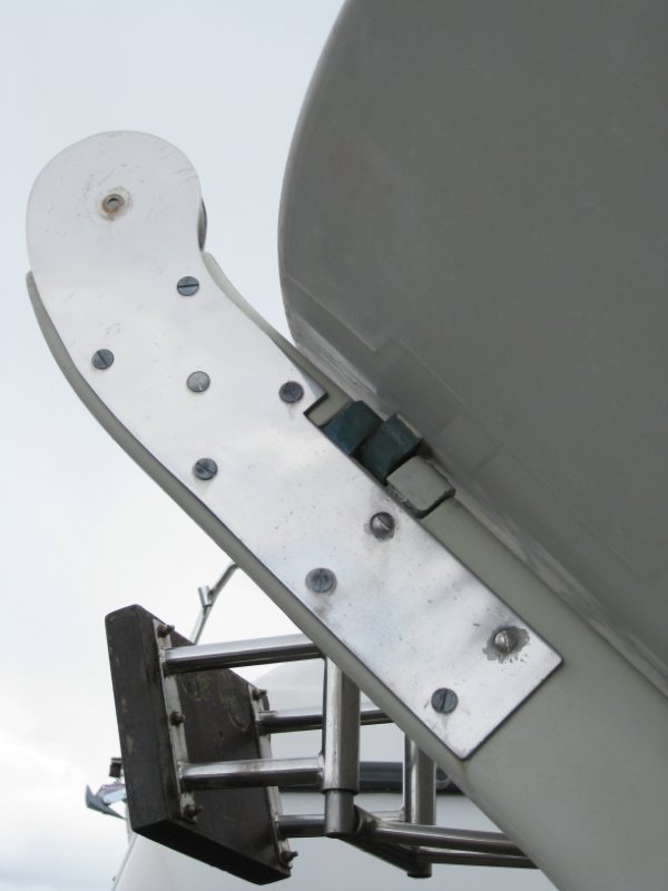

Om det är som jag misstänker, ska du montera förlängda roderplåtar efter att du har reparerat skadan. Här bör du slipa bort allt löst och göra en liknande lagning över det spruckna området som man gör när skrovet har skadats.

Bra förslag med plåtarna. Går de att köpa någonstans, eller får man låta någon tillverka dem? Jag hittade ritningen på sista sidan i medvind från 1986.

Du får gå till en verkstad.
Du kan låta modifiera dina befintliga plåtar. Kolla på min båt hur man kan göra. Om du inte vet det redan, kolla med hamnmästaren eller kansliet för att få reda på var jag ligger.

Nämen, fy vad tråkigt ditt roder ser ut! :shock:
Man kan verkligen tycka saker om vad varvet använde för material när de gjorde det rodret. Jag undrar om alla är gjorda på det sättet? Då borde väl fler ha haft sådana problem? Vanligt stål kan jag inte tycka hör hemma inne i rodret.
Fast nu är det som det är med ditt roder och det behöver lagas.

Jag bifogar en bild på hur mina roderplåtar ser ut i verkligheten.

johan swe-1870 skrev: 25 mar 2020 21:39 Man kan verkligen tycka saker om vad varvet använde för material när de gjorde det rodret. Jag undrar om alla är gjorda på det sättet? Då borde väl fler ha haft sådana problem? Vanligt stål kan jag inte tycka hör hemma inne i rodret.
Jag har sett andra båtar med stålbalk i rodret, både IF och M26.
Det kanske kan vara så att rodret för övrigt är byggt av svagt material och att detta skulle vara en förstyvning/förstärkning.

Tack för alla tips! Jag kikade på Ingela idag när jag var vid båten ock fixade. Mycket snyggt! Precis sådana plåtar borde roderna haft från början.
Vilket jättejobb Sea4See gör där på youtube! Inspirerande. Vårt roder ser ut att vara av samma material.

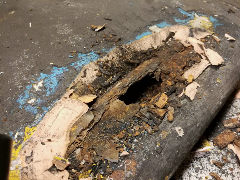

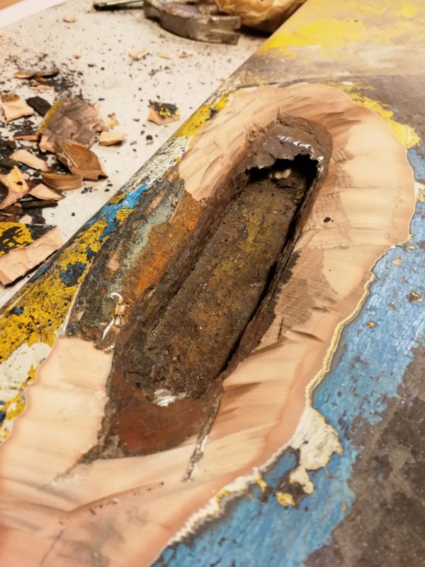

Jag började att öppna upp runt skadan. Det ser ut att ha suttit en fyrkantsstav av någon metall i främre delen av rodret. Den har rostat sönder helt på ena sidan och även expanderat litet på andra sidan och på rodrets framkant. Plastmaterialet verkar dock vara i bra skick. Det rann litet vatten ur skruven till stoppklossen strax under skadan. Jag borrade några hål längst ner på rodret, men där verkar vara torrt.

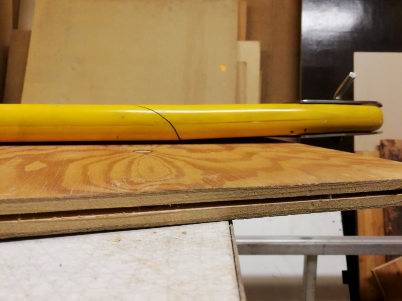

Dessutom såg jag nu att delen av rodret som är ovanför den översta sprickan vridit sig åt ena hållet.
Jag undrar lite om detta roder kanske är slut och det vore bättre att köpa ett nytt?

Intressant att se men samtidigt skrämmande, att det är en fyrkantprofil ingjutet i roderbladet, av järn. När det är så pass rostigt, vad ger man för råd då.

Jag har en ny idé. Kanske kan jag ta ut fyrkatsprofilen och ersätta den med ngt annat (som inte rostar). Profilen löper hela vägen mellan de övre roderbeslagen.

Ja, roderhalsen har ju nästan gått helt av...
Ett roder i så dåligt skick kanske man inte ska lägga ner något större arbete eller pengar på.
Trots allt är priset för ett nytt roder överkomligt. Om prislistan är aktuell och om roder fortvarande går att inhandla från Göran Helmer AB i Strömstad, så kostar ett sådant ju bara SEK 12 815:-, vilket faktiskt endast är i paritet med ett nytt storsegel. Se Göran Helmer AB på http://marieholmboat.se/ .
Om detta inte skulle gå, försök med Rampeltins Båtvarv i Mönsterås (finns på Eniro), som tillverkade mitt befintliga roder och även det som sitter på Lomma-båten SWE 2059 "Olifvia". Ett annat tips är Peter Grönlund på https://seacamper.net , som renoverar gamla IF-båtar och tillverkar nya.
Tillfälligt kan du säkert lappa igen det rostiga hålet med PP glasfiberspackel, skaffa förlängda plåtar som mina och med dessa göra ett förband över brottet. Det kommer säkert att hålla ett bra tag, även om det inte blir varken snyggt eller fackmannamässigt.
När det begav sig kring millenniumskiftet , när vi ofta hade kappseglingar på andra sidan Sundet eller långt hemifrån på den svenska sidan, hade vi med oss två färdigborrade rektangulära plåtar med tillhörande skruvar, brickor och lockingmuttrar, med vilka vi kunde laga havererade roder, som gått av p.g.a. påsegling vid det övre fästet, p.s.s som ditt, genom att lägga ett förband över skadan. Dessa plåtar motsvarar den rektangulära biten på mina befintliga plåtar och var alltså inte hopsvetsade med den övre delen. Men de fungerade fint ändå. Jag drog aldrig nytta av dessa men väl mina seglarkompisar, som ju både kunde fortsätta att kappsegla och komma hem.. :-) ..

Mats Persson skrev: 29 mar 2020 12:38 Profilen löper hela vägen mellan de övre roderbeslagen.
Järnprofilen kanske börjar en bit över översta roderbeslaget. I så fall fungerar den som förstärkning och gör att roderhalsen hänger ihop med roderbladet efter ett roderhaveri som ditt. Det kan vara så, och i så fall ska du kanske inte ta bort järnprofilen utan vidare åtgärd....
