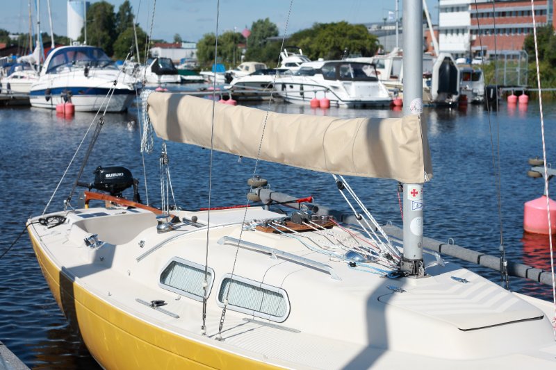

Jag tycker det är väldigt bekvämt att behålla seglet på. Det går mycket fortare att göra klart före och efter segling. Jag har replik och rullar seglet uppifrån. Jag har låtit göra ett rakt segelkapell, anpassat efter mina behov.
Segelkapell för rullad repliksstor
Eftersom seglet saknar travare behövs inte ett traditionellt kapell som är förstorat framme vid masten.

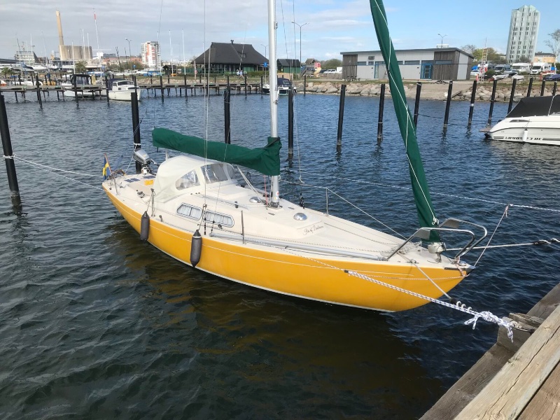

Jag har också replik på min stor. Det är inga större problem att rulla den och låta den sitta kvar på bommen.
Ett tag använde jag det gamla bomkapellet för stor med travare men efter ett tag fick jag sytt ett som passar seglet bättre.
Då går ju lite lättare att rulla om man är två men jag har rullat storen själv när den sitter kvar på bommen.

Jag håller med Jim. Det går rätt enkelt att rulla storen och täcka med kapell. Det går till och med att göra själv. Snyggt kapell, förresten! Det påminner lite om mitt. Den annars vanliga förstoringen framme vid masten behövs ju inte alls när seglet är rullat.
I motsats till Maja menar jag att det är arbetsbesparande att behålla seglet på jämfört med att ta av det.

johan swe-1870 skrev: 15 maj 2022 21:38 Snyggt kapell, förresten! Det påminner lite om mitt. Den annars vanliga förstoringen framme vid masten behövs ju inte alls när seglet är rullat.
Den lilla ”kragen” vid masten är nog segelmakarens lilla inre estet som är orsak till. Den fyller ingen större funktion mer än att det är lite lättare att få bomkapellet tätt runt masten. Jag tycker kragen är klädsam men den behövs definitivt inte.

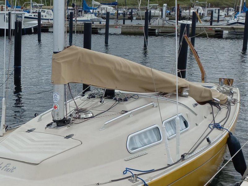

Jag valde att sätta Tenax snabbfästen på mitt segelkapell. Jag tycker de är snabbare att hantera än remmar eller linor som jag haft på tidigare kapell. Längst bak sitter en lina för att sträcka kapellet mot öglan på bommen.

Ibland måste man prova göra saker man egentligen inte kan så jag lånade mammas symaskin och provade att sy ett kapell själv när mitt tidigare solspröda gick itu. Med fusk givetvis, det finns många guider på nätet att titta på innan man skrider till verket.
Jag tänkte att remmar och spännen undertill blir den luftigaste lösningen men den tanken fick jag äta upp. Dubbelvikt kapellväv och dubbelvikt webbing var inte kul att sy igenom och det tog mer tid att bråka med trådtrassel vid remmarna än att sy allt annat.
Nästa gång (för det var faktiskt rätt kul!) så stansar jag knappvred istället.
Mitt förra kapell hade ett tiotal snören att knyta och pyssla med så att få ett kapell med dragkedja och snabbspännen blev ett lyft som kommer spara mycket tid.

Jamen, vad snyggt!
De tre båtarna som hittills visar upp sina segelkapell i tråden borde läggas vid sidan om varandra! Kapellen är nästan samma. Alla båtar är dessutom gula, har solpanel på akterluckor och motor på babordsidan. :lol:
