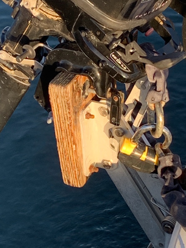

För två år sen bytte vi bultar till vårt motorfäste. De bultar som går genom själva plattan som motorn fästs på.
De har redan börjat rosta vilket känns underligt. Jag vill minnas att vi köpte rostfria - har svårt att tänka mig att vi skulle göra en sån miss.
Är det någon kunnig som vet vilken typ av bult vi ska köpa för att undvika rost?

A4 kvalitet funkar bra, råkar man köpa A2 som också heter rostfri så blir det snabbt rostigt i marin miljö.
