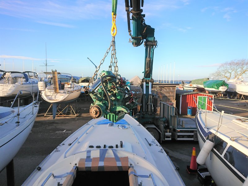

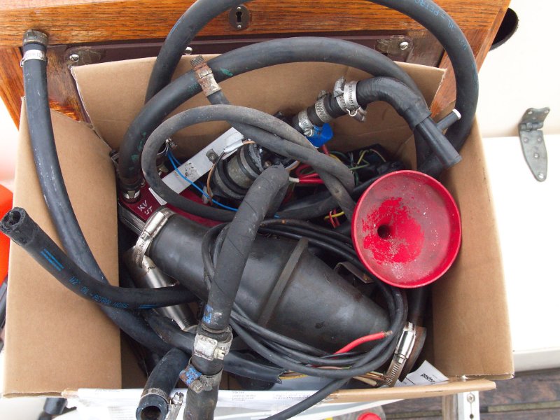

Några lådor med grejer, många meter slangar och sladdar för olika ändamål, tank, och så förstås motorn. I januari lyfte vi ut motorn.

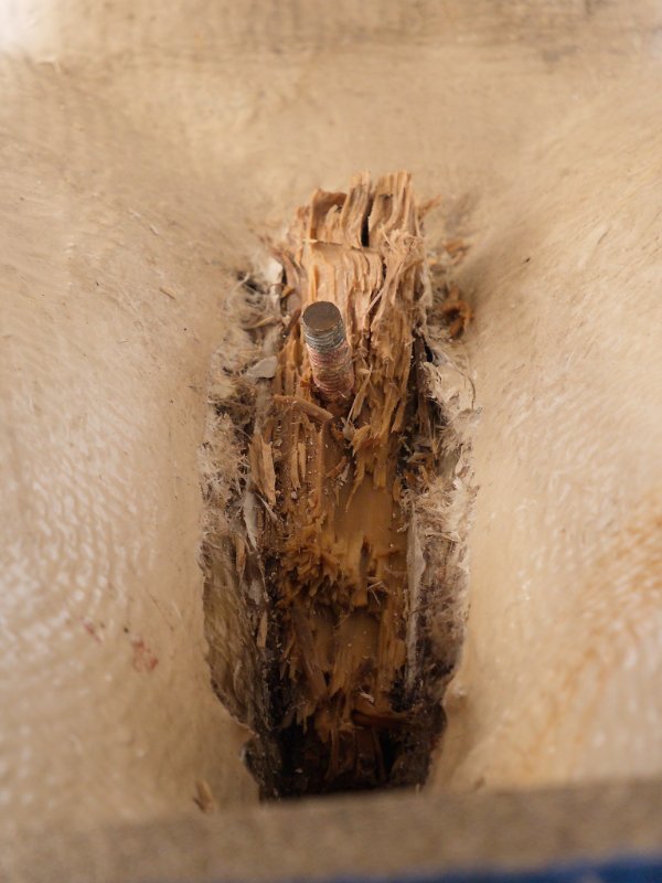

... och tagit itu med oförutsedda uppgifter.

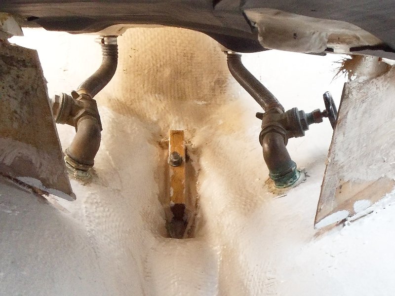

Jag undrar så vad det är för ruttet trä på sista bilden.

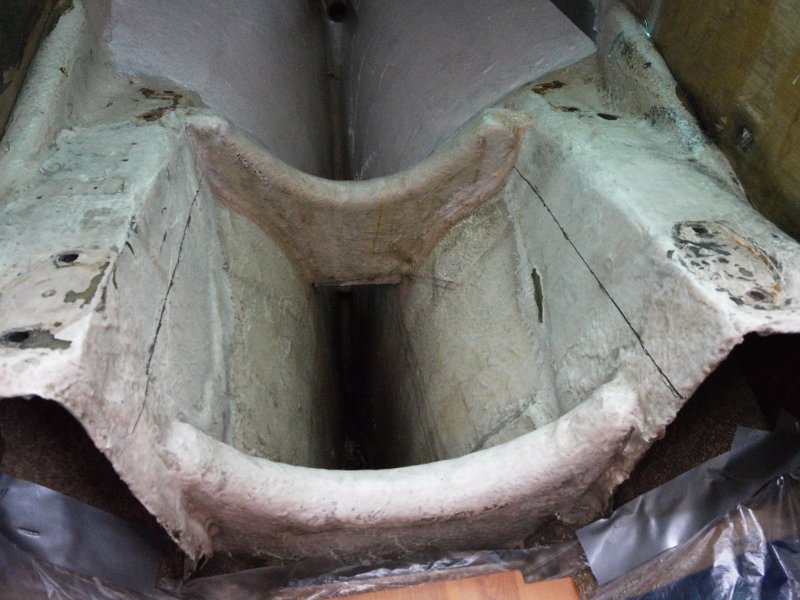

Den ruttna träbiten sitter på insidan av mittersta roderfästet. Satt :P

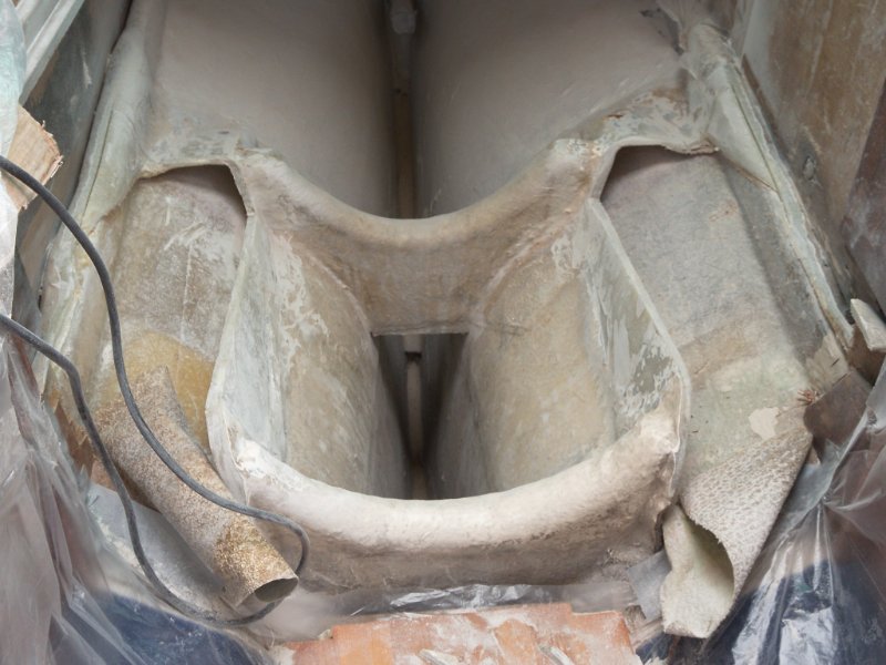

De senaste dagarna har gått åt till att fundera, mäta, märka, sätta på skyddsplats, och nu idag kapa bort delar av gamla motorbädden. M26 känns verkligen som en MYCKET LITEN båt när jag funderar på hur jag ska få plats med motor, 4 batterier, elskåp, laddare mm.
Här före och efter kapningen av motorbädden:
De närmaste dagarna kommer jag att passa till "hyllplan" av plywood för motor och batterier. För den intresserade visar jag lite fler bilder i en DropBoxmapp med följande adress:

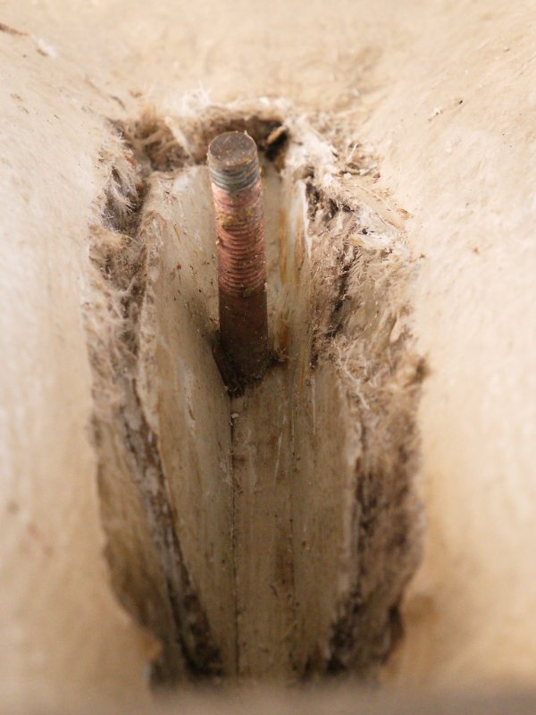

Mellersta roderfästet ser ut att kunna vara en efterkonstruktion. Klossen är ju inte inplastad. I min IF är alla förstärkningsklossar för rodret inplastade i sandwich och mot skrovet..
Du kanske skulle byta självlänsventilerna nu när du ändå håller på och har mera utrymme.
För övrigt, hur kommer man åt att manövrera självlänsarna i en Marieholm 26 när det sitter en stor dieselmotor i vägen ?

Mellersta roderfästet har jag just tillverkat eftersom inplastningen spruckit och klossen var rutten, se mitt första inlägg. Det blev en rätt smal kloss för att få plats i gamla plastic-padding-spåret, som satt väldigt hårt fast. Nya klossen är epoxiimpregnerad och ligger i en bädd med epoxispackel, så jag hoppas den klarar sig.
Självlänsarna kommer jag åt från sittbrunnens akterhack på vardera sidan. Du har alldeles rätt i att det är dags att byta dem, men kranarna funkar bra och dessutom får jag vara glad om jag hinner bli färdig med motorn innan sista sjösättningsdag. :shock:
Ska en mecka därbak får en krypa in i stickkojen och använda sina långa armar. På bilden kan en se skottet som avslutar stickkojen. Om motorn är borta kan en lägga en durk över kölsvinet och åla in, men det är inte heller någon lysande arbetsplats. I fortsättningen räknar jag med att plocka bort batterierna och deras hylla för att komma in den vägen, dvs ifall stickkojspositionen inte fungerar.

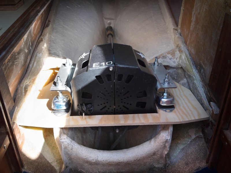

Här en bild av den utbytta roderklossen och utrymmet i aktern. Sen en bild av dagens arbete, det plywoodplan som motorn ska stå på. Inklistrat med epoxi förstås.

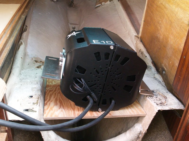

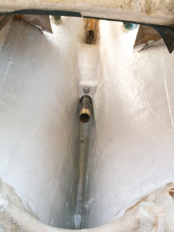

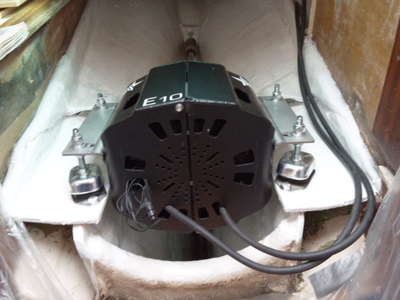

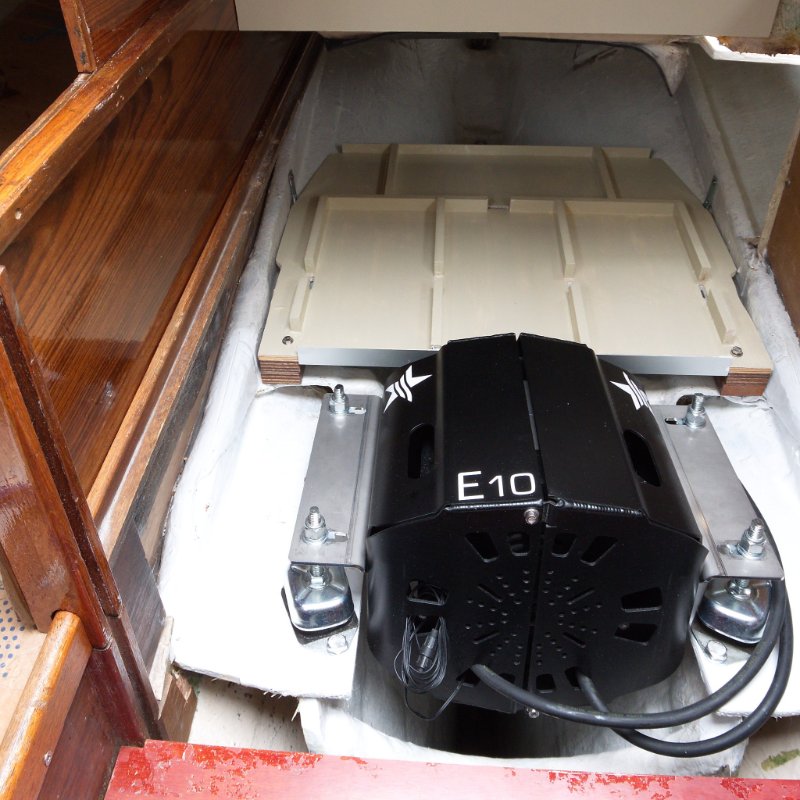

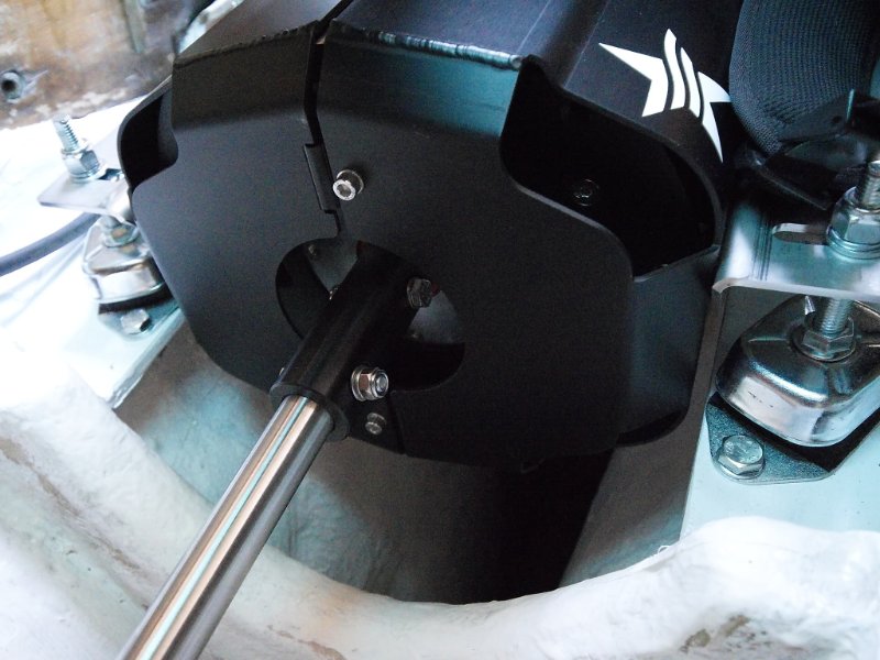

Sakta avancerar arbetet med att installera den nya elmotorn. Nya motorbädden är färdigplastad, motorutrymmet är målat och motorn är riktad och fastskruvad. Att rikta motorn var ganska enkelt eftersom den bara väger 25 kg; en kan helt enkelt lyfta den eller puffa till den lite. Annars var det ett moment jag var lite orolig för.

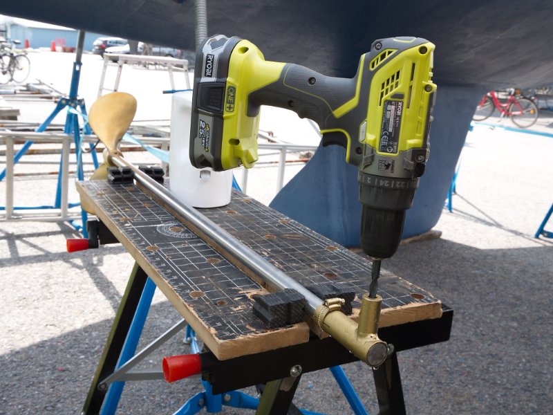

Idag har vi sågat av axeln till rätt längd och börjat borra hålet som ska fästa den vid motorns hylsa. Att såga var förvånansvärt lätt, att borra förvånansvärt svårt. Efter en halvtimmes kämpande (lågt varv, stort tryck, vattenkylning) bröt jag av borret. :roll:
Samtidigt med installationen pågår planeringen kring allt annat som ska in. Vi har börjat snickra på en hylla som ska bära fyra LiFePo4-batterier. Den ska placeras bakom motorn men får inte gå så långt bak att den sitter i vägen för det inre propelleraxellagret.

Kanske en pelarborrmaskin skulle göra det lättare?

Ja, såklart. Men idag hade jag ett nytt, förstklassigt borr med mig så det gick ganska lätt. Och därmed har hela drivlinan kommit på plats utom att innerlagret ska fästas.

Nu är ÄNTLIGEN batterihyllan färdig. Det har varit väldigt tålamodsprövande att få ihop en hylla som motsvarar alla krav: Lätt, stark och utan att svikta, avtagbar (för olika reparationer mm), remmar och fack för att hålla kvar batterierna även vid stark lutning, ja, t o m om en skulle slå runt. Ja ja, det kommer förstås inte att ske här i Öresund, men jag tycker att det är en bra målsättning ur sjövärdighetssynpunkt. Här är mästerverket,

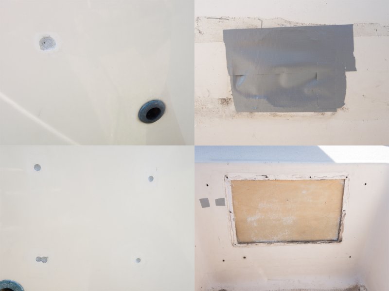

Sen är det förstås allt runt omkring som en inte tänkte på tidigare, t ex en väldig massa hål som ska klistras igen, efter motorinstrument, växelreglage, skruvarna till vakuumventilen, luftventilen efter tanken, badstegen vi tog bort eftersom "vi ändå höll på"

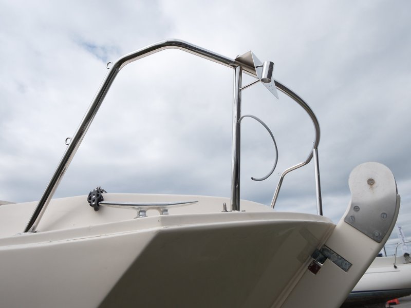

Vi har också monterat på ett nytt akterräcke. Det var ganska skrynkligt efter att vi blev påkörda i somras. Men vi har fått hjälp av lokala båtbyggaren Christian att sätta på det - och försäkringsbolaget förstås. Men det blir ändå en del jobb för oss: skruvhålen till lanternan stämmer inte, flagghållaren har fel dimension. Det är tur att vi jobbar var dag och att det är åtta dar till sjösättningen :P

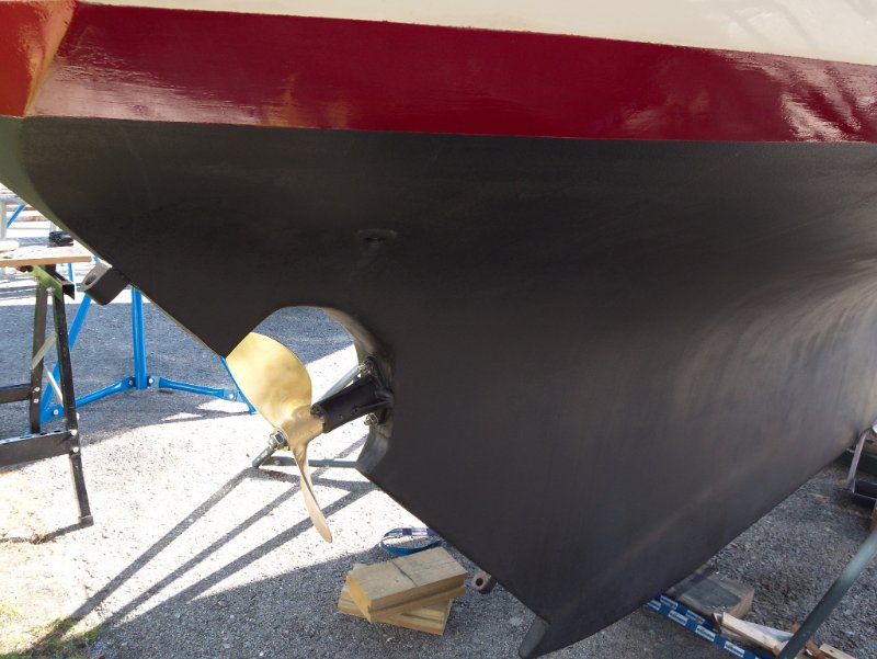

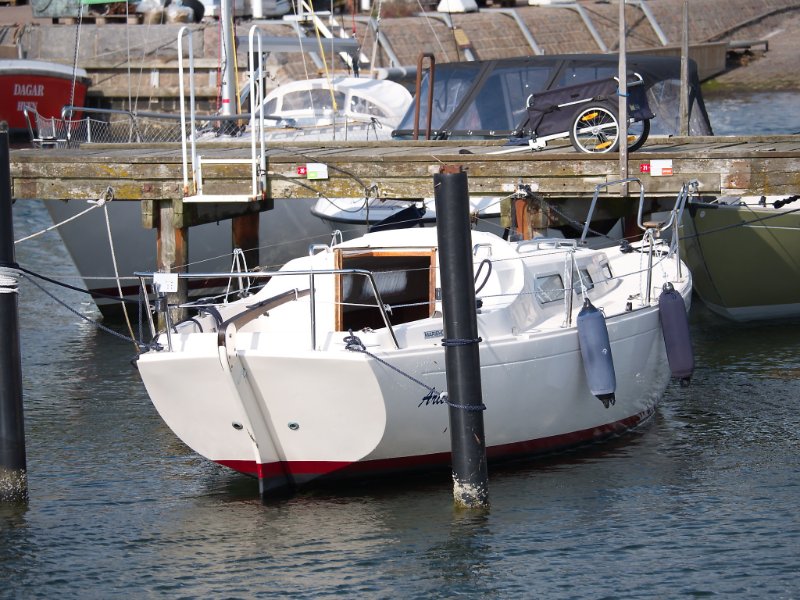

Ariel ligger väldigt högt, speciellt i aktern, efter att ha blivit av med närmare 150 kg motorutrustning. Men när de nya batterierna på ungefär 50 kg kommer på plats bakom motorn och vi seglar med två personer i sittbrunnen kan det nog bli en fördelaktig balans.
Sjösättningen var en pärs. Båten ramlade framåt när den släppte och höll på att klättra baklänges upp på taket på hoddan där vi stod. På bilden syns det svarta märket efter papptaket :cry:
När vi väl kommit i sjön började det läcka från det inre axellagret. Det gick inte att åtgärda men som väl var minskade det efter något dygn. Sväller blå plastslang likt trä? Eller var det skräp i vattnet som myrade igen läckan? Vem vet ...
Bogseringen till bryggan i 17m/s innehöll också en del dramatik men klarades utan (större) skador.

Oj, det låter äventyrligt! Bra att det gick bra ändå.
Ja, det där med att montera saker under vattenlinjen som inte går att täthetsprova förrän man sjösatt är inte kul. Man kan inte annat än göra så bra man kan och sedan hålla tummarna.
