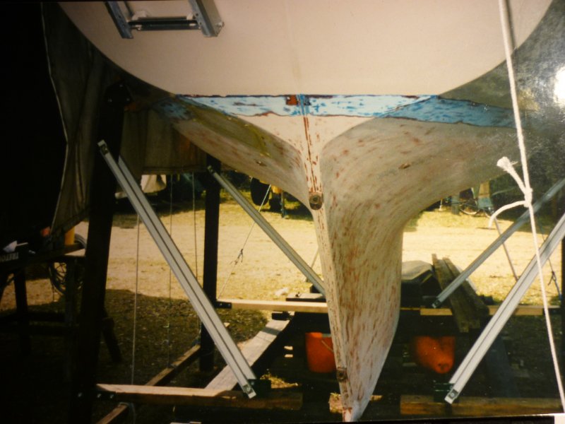

Lägger in en bild hur min botten såg ut efter renskrapning och slipning, för c:a 20 år sedan.
Den var då grundmålad med röd Polygrund som vid beställning utförts av Marieholm. Bilden visar här på kvarvarande röda fläckar. Grundfärgen har haft bra vidhäftning, men för att förbereda för en epoxi behandling tas den bort, Vilket kräver att det förbereds redan efter upptagning på hösten.
I ditt fall skrapa bort färg lager på en yta för att se vad som ligger närmast skrovet, och lägg in en bild, som kan visa vad som är lämpligast att göra.

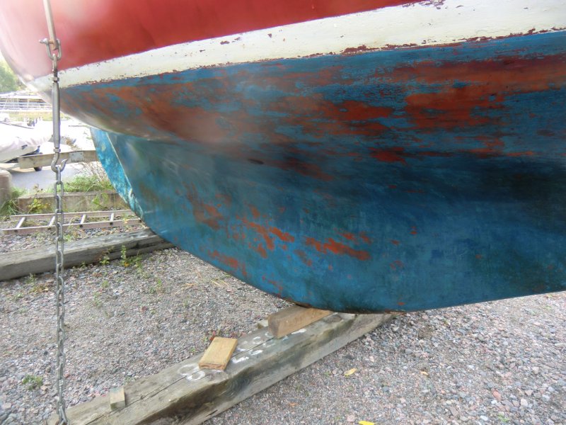

Sökte lite och fann att den röda färgen kan vara:
International polygrund
Tydligen kunde båten beställas med denna färg som är lämplig för övermålning med giftfärger.
Kanske är det onödigt att slita bort denna grundfärg.
Ställer en fråga till International om färgens miljöfarlighet.
Färgen verkar i alla fall sitta bra på skrovet-se bild .

Färgen på det äldre kort jag lagt in har blekts, Polygrund är mer röd.
Din båt har röd gelcoat, jag funderar om det är gelcoat eller då Polygrund som syns på din bild.
Är det Polygrund vilket du kan bibehålla, det krävs då en varsam skrapning av de färgskikt som ska bort, det är väl oundviklikt att man efter skrapning och lätt slipning bryter igenom grund färgen fläckvis.
Om Polygrund finns numera vet jag ej, men säkert liknande grundfärg som går att bättra med.
Vad du skall lägga för ytfärg beror vilka vatten du seglar på, och som hindrar påväxt och är lättrengjord, det kan jag inte ge något tips på.

Frågan är om den röda färgen måste tas bort.
International fick frågan och svarade:
"Polygrund läcker inte ut några ”gifter”. Men det är en gammal produkt och det kan finnas metaller som tillsatser i pigment eller rostskydd som användes förr och som kan ge utslag vid en ev XRF mätning av skrovet. Därför skulle vi rekommendera dig att ta bort all färg för att inte riskera problem/synpunkter framöver. Polygrund behöver avlägsnas på mekanisk väg, tax genom slipning."
Gick tillbaka till protokollet för mätningen som skedde på båten på 8 punkter ca 20 cm under vattenlinjen.
Där framgår det att vad gäller tenn så varierade resultatet från 390 till omätbart med medel 110 (my/cm2)
Min tolkning-se bilden ovan-är att de låga värdena sammanfaller med partier där färgen är bortnött.
Vid nymålad yta med tennbottenfärg uppmäts ca 300-800(my/cm2)
Frågan är om det räcker med att slipa ner till röda international polygrund?
Funderar på detta ett tag till.

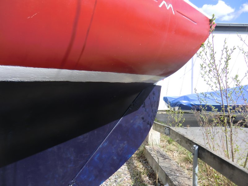

Påbörjade skrapningen i veckan.
Startade med en färgborttagare (tapetklister+Kaustic soda samt vatten) men den funkade dåligt på min mjuka blå färg.
Övergick till skrapa ansluten till dammsugare i handtaget.
Funkade perfekt på min tunna blå färg.
Lämnar en yta med både röd grundfärg och gelcoat framme.
90% av blåa färgen borta på två pass.
Skall skärpa bladet och dra över ytan en gång till.
Kvar blir en yta med gelcoat och fläckvis grundfärg samt enstaka djupare skrapspår.
Inte vackert.
Frågan är vad som skall ske sen?
Inte vackert.
-Låta ytan vara som den är. En säsong?
-Satsa på hård färg som täcker över och går att borsta ren under och efter säsongen.
-Måla grund och sen bottenfärg.
Den gamla färgen ligger mestadels i dammsugarpåsen, men helt dammfritt var det inte!
Är det fritt fram våtslipa resten?
Under skrapningen bedömde jag att miljösynden som min bottenfärgning gjort är till 70% redan i havet och av återstoden ligger 90% i dammsugaren så resterande del (3%) kanske får tolereras.

Mätning godkänd.
Röda grundfärgen gav inget utslag på tenn.
Bottenmålning med International Antifouling Sealer.
2 skikt med ca 3 timmar torktid mellan.
Relativt lätt att rulla på även om färgen var trögflytande.
Märkte att täckningen påverkades av kort tid mellan strykningarna speciellt när man arbetade med rullen.
Resultatet blev en hård jämn botten som skall kunna tvättas vid behov. Helt utan biocider.
Klar för sjösättning!
