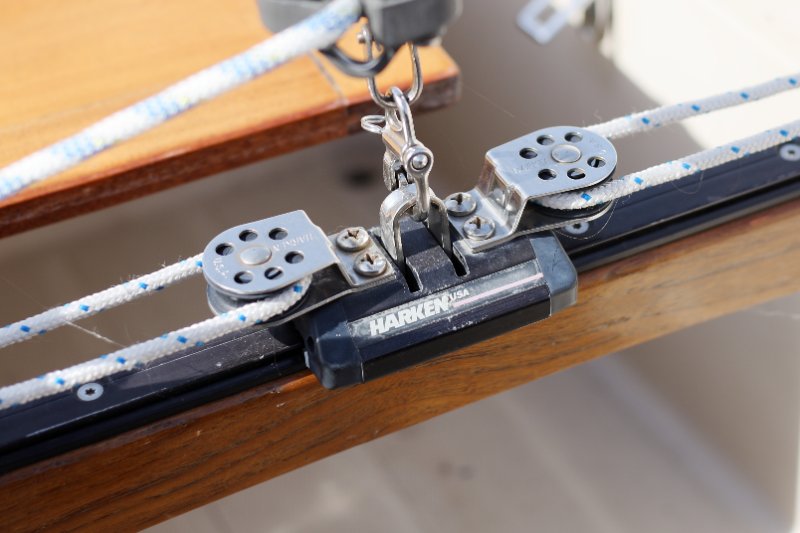

Jag har också Harken-skena och travare och är nöjd med det. Dock har jag valt en traditionell, alltså utan lovartskotningssystem, för att jag var lite snål. Det fungerar betydligt bättre än original X-skena och travare ed bakelithjul.
Men ibland upplever jag att kullagerbanan går lite trögt. Den är en aning känslig för salt och stoft. Man behöver då skölja rent travaren underifrån med vatten, vilket kan vara svårt att göra om man inte drar ombord en vattenslang med munstycke.

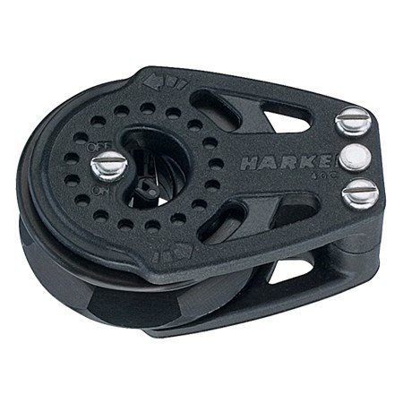

En potentiell lösning som jag inte behöver sälja ena njuren för vore ifall man bara kan byta kindblocken på travaren till spärrblock, exempelvis Harken 40C (brottslast 454kg). Ser ni några problem med att använda spärrblock till denna applikation? Spärrfunktionen kan slås av i lätt vind.
Skruvhålen i spärrblocket passar inte travaren men en smed kan nog ordna en rostfri fästskiva på vilken man också kan montera ett hundsvott och få 3:1 utväxling.

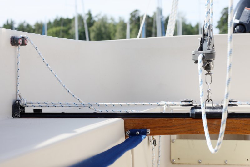

Ett sätt att förbättra det är att lägga till ett hjul i ändbeslaget på skenan. Då får man en ggr utväxling till. Jag hittade ett gammalt hjul som passade där.
Min travarlina börjar på travaren, går runt hjul 1 i ändbeslaget, tillbaka till hjul på travaren och till sist genom hjul 2 i ändbeslaget. Den ökade utväxlingen 3:1 hjälper i varje fall lite.
