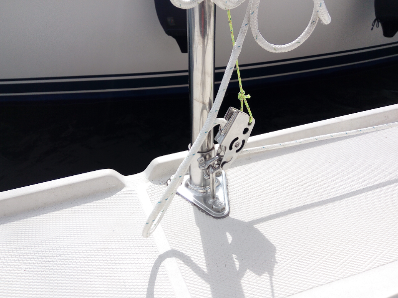

Så Nils, nu har jag fått monterat ett block på inhalslinan till rullfocken. Jag gick igenom min låda med gamla jolleblock och hittade detta blocket.
Jag har tesat att rulla ut och in genuan under gång och det fungerar jättebra. Nu återstår bara att testa om det går att reva genuan med blocket.
Jim - SWE 1842 - Ila

Jo jag hann att testa det innan jag skörade den gamla genuan. Resten av säsongen så har vi bara haft en kryssfock på rullen och den har vi aldrig behövt reva.
Om jag nu skall säga något negativt så är det att inhalslinan ibland fastnar i blocket när man skall rulla ut focken.
Annars är jag nöjd med lösningen. Jag funderade på att tillverka någon speciallösning med just ett bulletblock men släppte detta när jag hittade det nuvarande blocket.
