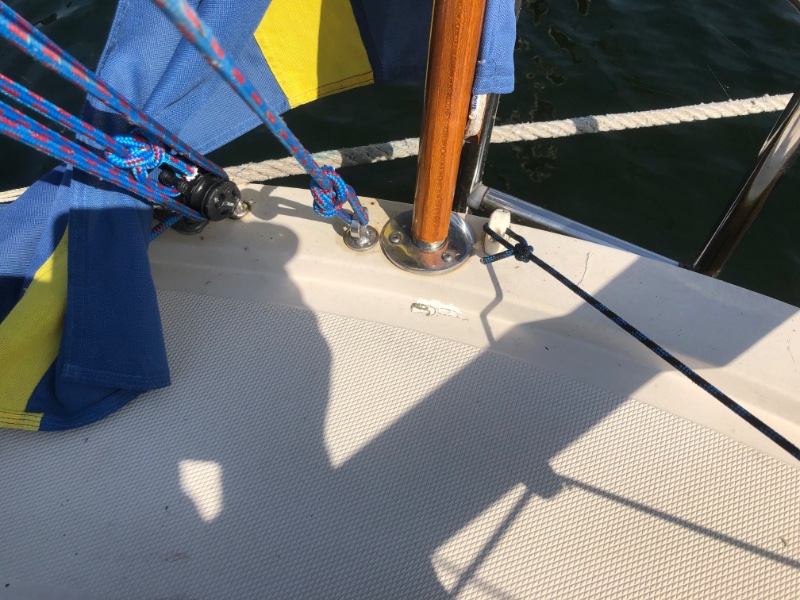

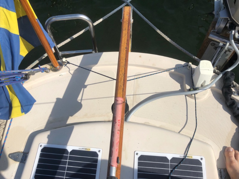

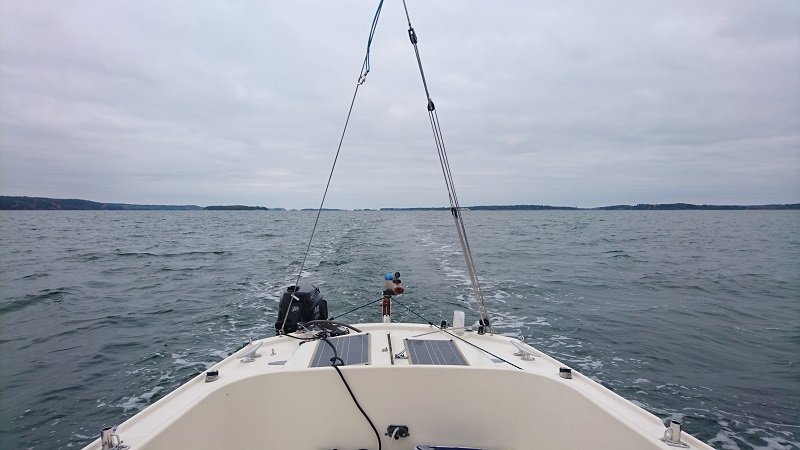

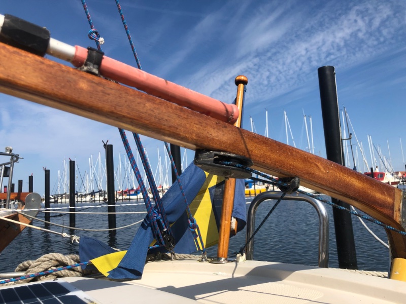

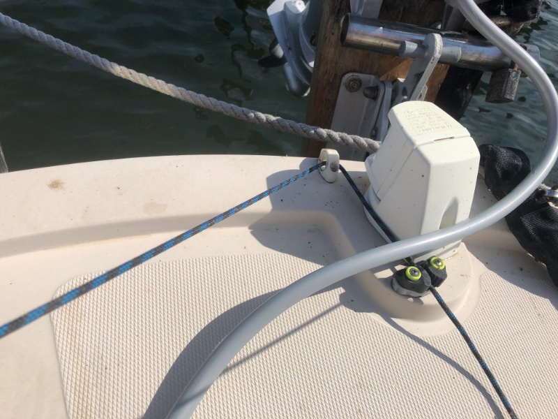

Här kommer en bild där du förhoppningsvis kan se hur jag har monterat roderlåset. Som du ser sitter fästena längst akterut i relingslisten. Jag tror det är viktigt för funktionen att hålla en rätt stor vinkel mellan dem för bästa funktion. Har inte instruktionerna tillgängliga men vill minnas att det står tydligt beskrivet hur man skall montera. Och som jag skrev innan är det viktigt att göra rätt, annars fungerar det inte. Men det är inte svårt att göra rätt.
Det som inte syns på bilden är att linan går från ett litet block i fästet på styrbordssidan till en clamleat på däck alldeles utanför sittbrunnen. När jag seglar och inte behöver låsningen brukar jag lossa på linan så att den löper fritt för bättre roderkänsla.
Bilden visar också när jag framförallt är glad att jag har ett roderlås. Det är när jag kör mellan vinterhamnen och sommarhamnen, vilket jag har för mig tar 5-6 timmar, varav en stor del är rakt fram genom Bråviken. Då är det verkligen skönt att slippa hålla i rodret hela tiden, och som du ser av kölvattnet håller båten spikrak kurs. Annars använder jag roderlåset mest när jag seglar själv och skall sätta eller ta ner segel.

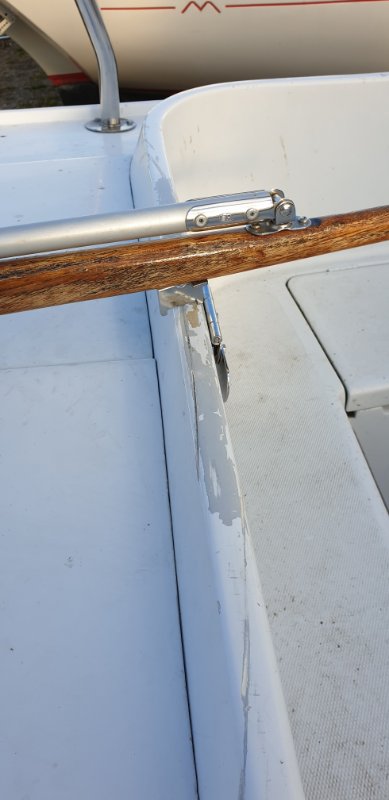

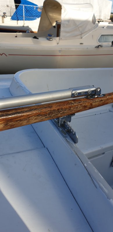

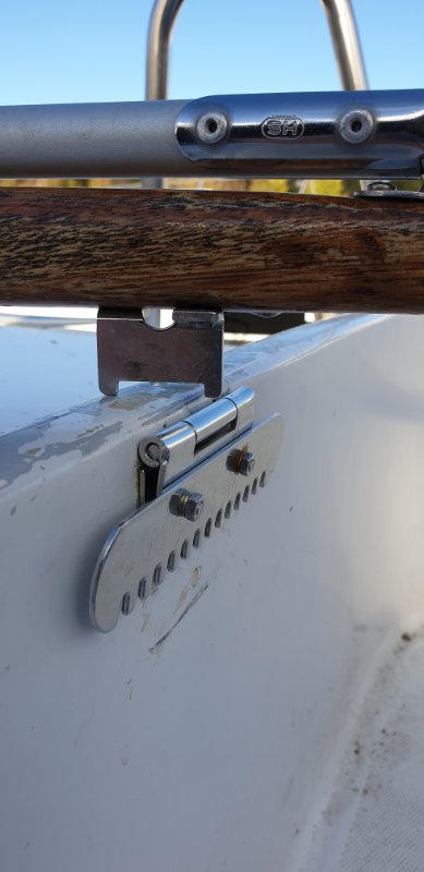

Hoppar in i denna tråd då jag har ett problem med mitt nuvarande roderlås (hackbräde).
Problemet är att nuvarnade installation skaver en hel del på sittbrunnskanten när hackbrädan är nedfälld, se bilder bifogat.
Vad tror ni, kanske är bättre att gå över till den typ som diskuteras här eller har ni tips på åtgärd för min nuvarande lösning?
Går det att stå upp och styra (rorkult ståendes i hög vinkel) med i denna tråd tidigare diskuterad typ av roderlås?

Jag har aldrig känt något behov av roderlås. Ett sådant med "kam" skulle aldrig tillåtas ombord på min båt. För mycket vasst som man kan skada sig på eller riva sönder kläder eller segel....
För övrigt ställer sig rodret självt alltid neutralt ( utan rodertryck) när båten rör sig framåt. Det går faktiskt ganska bra att justera storseglet så att båten blir helt balanserad, eller vid motorgång vrider man motorn så att båten håller sin kurs . Men det är känsligt. Om man flyttar sig i sidled blir det en annan balans.

Håller med om att en hackbräda av det slag som visas på bilderna har flera nackdelar. Dels det du nämner om skaderisk på såväl båt som besättning, dels för att man inte kan justera rodret med tillräcklig precison. Men det roderlås jag använder har inte någon av de nackdelarna.maja skrev: ↑07 mar 2021 13:54 Jag har aldrig känt något behov av roderlås. Ett sådant med "kam" skulle aldrig tillåtas ombord på min båt. För mycket vasst som man kan skada sig på eller riva sönder kläder eller segel....
